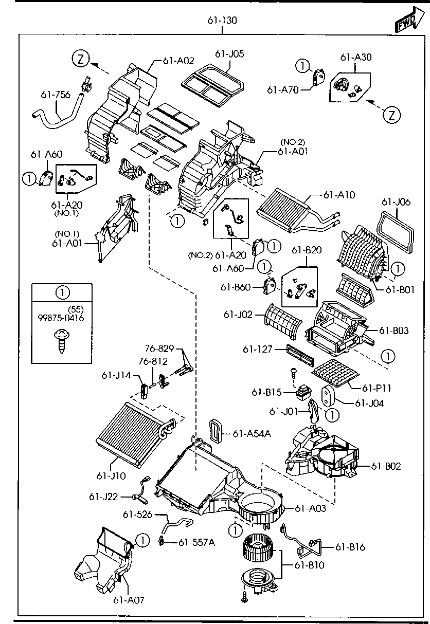

Jeśli chodzi o przód to masz tutaj pięknie rozrysowane o co mnie chodzi, część odp. za mieszanie temp. wkabinie:
61-A60 – silniczek który steruje położeniem klap w mieszaczu temp., fotkę masz tutaj, niestety ciężko się tam dostać. Przy włączonym samochodzie i nawiewie kręcisz gałkami od temperatury i sprawdzasz czy silniczki działają, of kors musisz zdjąć boczki od strony pasażera i kierowcy tunelu środkowego pod kokpitem, jak masz smykałkę do majsterkowania i trochę chęci to dasz radę, jeśli nie to sorry Vinetou ==> kierunek ASO, i wydanie fury kasy, albo sprytny mechanior z zacięciem elektrycznym.

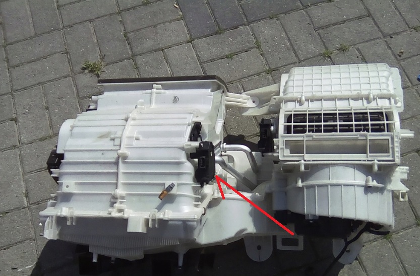

Pewnie nie będzie lekko ale spróbować można :D tak wygląda ten silniczek : https://www.ebay.com/p/1822164755
Będę sprawdzał tylko pasażera bo od strony kierowcy reaguje na zmianę. Temperatura z tylu tez reaguje na zmianę pokrętłem.
Filtr wymieniałem tydzień temu. Ale miałem sytuacje dwa razy ma wczasach ze zatkała mi się taca skroplin. Pewnie coś tam wpadło. Ale dobry odkurzacz i po robocie.
O ten silniczek się rozchodzi?

Siema.
Dokładnie o ten silniczek biega, ale tam się bardzo trudno dostać, najlepiej najpierw sprawdź bez wykręcania go, po prostu zdejmujesz boczki i przy włączonym zapłonie kręcisz gałą od temperatury i patrzysz czy silniczek kręci klapką.
