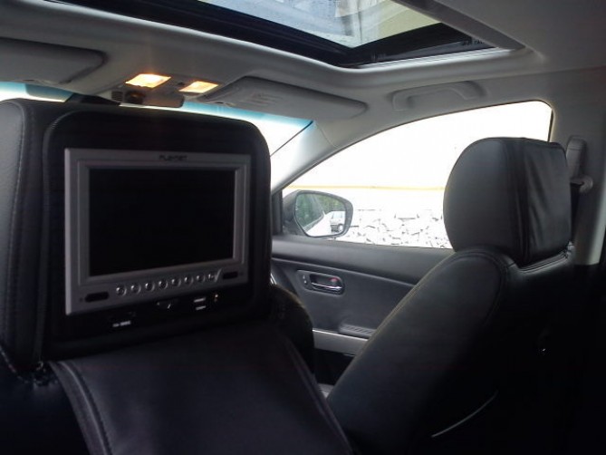

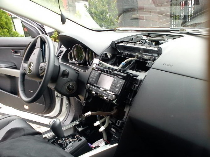

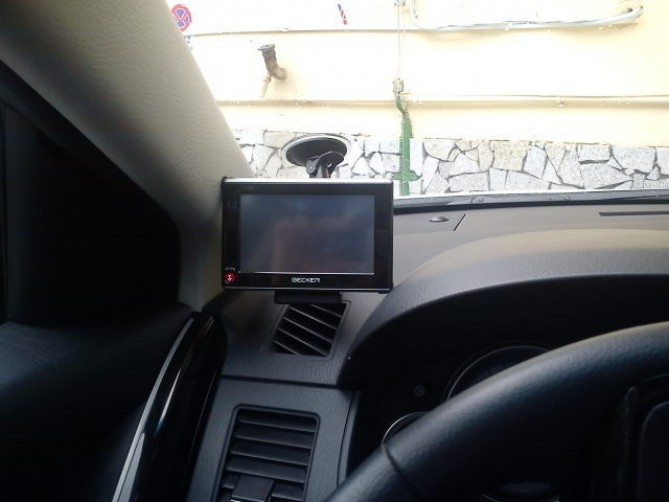

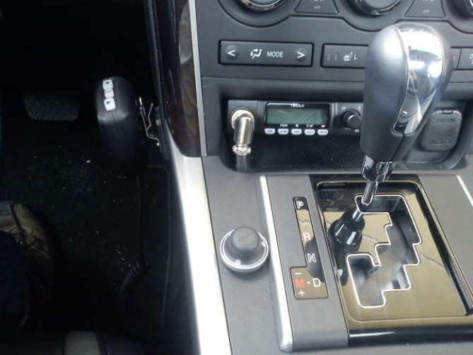

Witam szanownych kolegów jako nowy na tym forum.
Też dumałem nad wymianą radia na stację multimedialną ale poprzestałem na "uzupełnieniu " oryginalnego audio o BT ( Nokia – dobrze zintegrowana z systemem audio, automatyczne wyciszanie radia, dźwięk przez głośniki, mikrofon przy lusterku wstecznym, obsługa głosowa, dyskretny przycisk obsługi), navi Becker ( dograna Automapa, stacja dokująca, przewód zasilający ukryty pod tapicerką ) CB radio ( Yosan z małym dyskretnym panelem, jednostka główna z głośnikiem schowana w tunelu centralnym, mikrofon na przedłużaczu, ASQ ) oraz zagłówki multimedialne ( podpięte pod gniazdo AUX, obydwa posiadają DVD, piloty, możliwość odtwarzania tego samego filmu, słuchawki, gry, karty SD, Pendrive )
Zagłówki oraz navi "przeszczepiłem" z poprzedniego samochodu- 2 lata wcześniej kosztowały mnie 1600 pln + "noc z lutownicą"
Nokia + CB z anteną ok. 1000pln i kolejna noc
Całość naprawdę fajnie działa, Bose zostało, myślę że wygląd b. dyskretny.
Wszystko jest wpięte na przejściówkach, zasilenie z "zapalniczki" – więc bez utraty gwarancji
Fotki poniżej
Jakość średnia ale nie o to chodzi
przycisk sterujący BT, panel sterujący CB, mikrofon na przedłużaczu
zagłówki multimedialne, lewy odsłonięty, po zasunięciu nie widać ,że jest monitorek i nie kusi złodziei
navi na stacji dokującej, kabelek zasilający schowany pod tapicerką
bebechy podczas montażu

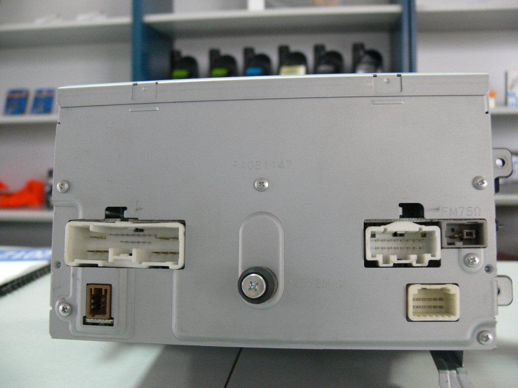

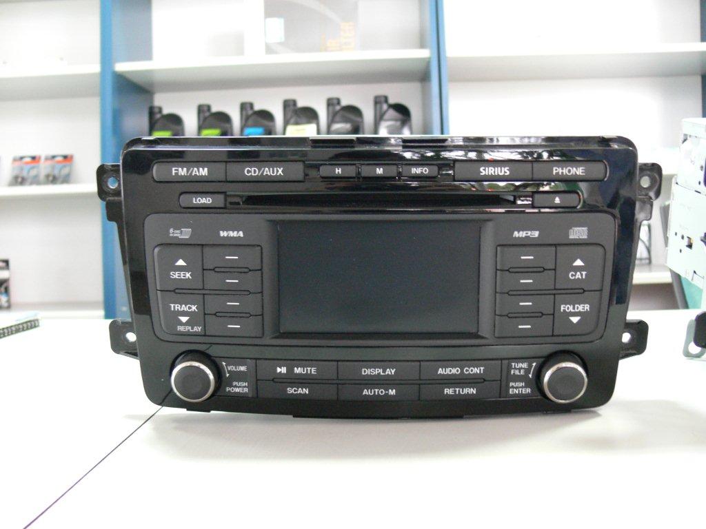

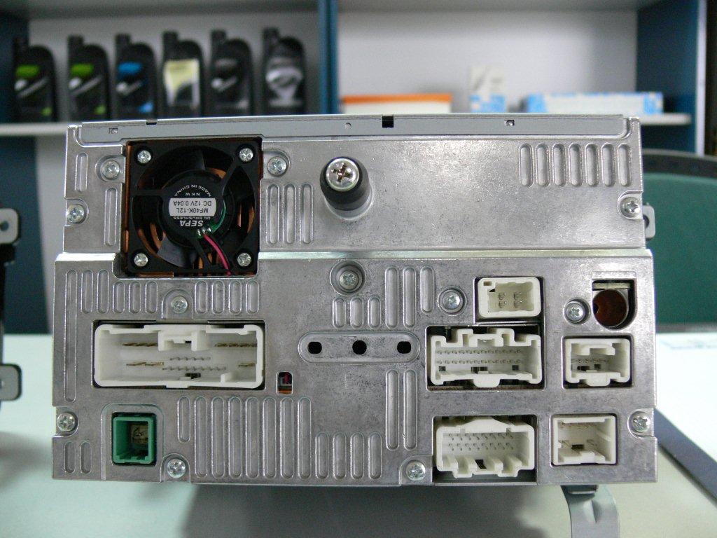

CX9 AWD luty 2012 oryginalnie zamontowany system BOSE ze zmieniaczem vide zdjęcie.
Dysponuję zestawem multimedialnym Mazdy z nawigacją i dotykowym ekranem , przy próbie wymiany okazało się , że nie działa kamera cofania ( próby przelutowania oryginalnej wtyczki).
Pozostałe systemy tj. audio i blue funkcjonują.
W załącznikach foto obu urządzeń.
Może któryś z kolegów ma jakiś pomysł lub dysponuje schematami
Proszę o pomoc w wymianie zestawu multimedialnego !
