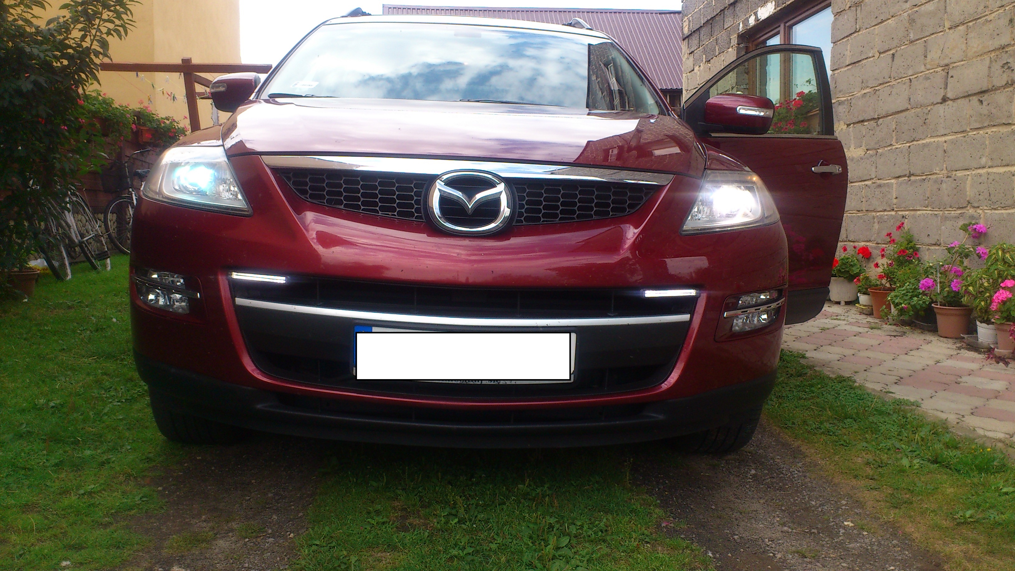

Witajcie,
zamonotowałem LEDy NARVA 4 punktowe – to ten sam produkt, co Philips 4 ledowy, ale tańszy, bo 180 pln/komplet. Do tego kolega zrobił mi czarne, plastikowe maskownice. Całość jest zamontowana nad srebrną listwą i ładnie się komponuje w całości. Sterownik oryginalny, więc podpinamy pod akumulator i lampę i po sprawie. Montaż zajął godzinkę. Załączam fotkę.

Warte, warte ! Porządne lampki !
Tylko proszę przy montażu, szczególną uwagę zwrócic na równoległe do jezdni ułożenie w poziomie
oraz prostopadłe do osi pojazdu, wszystkie DLR-y są bardzo wrażliwe na zły kąt montażu.
Proponuję nie zaczynać od przykręcenia "świeczek", lecz na tym zakończyć.
Kładziemy DLR-y w zamierzonym miejscu "na sucho" odpalamy skręconą w Hiroszimie gablotę
a to w konsekwencji (w dzień) powoduje zapalenie "dziennych",
wychodzimy 20m przed przed auto i przechodząc z prawa na lewo (lub odwrotnie)
udajemy raz pieszego idącego poboczem, raz kierowcę nadjeżdzającego na drugim pasie z przeciwka (można lekko przykucnąć, przecież nie wszyscy jeżdżą SUV-ami)
i obserwujemy w jakim zakresie lampki świecą najmocniej i czy nie musimy lekko skorygować ich ułożenia.
Jest wyraźny wąski zakres (kąt w pionie i w poziome) w którym świecą najmocniej
– a o to przecież chodzi

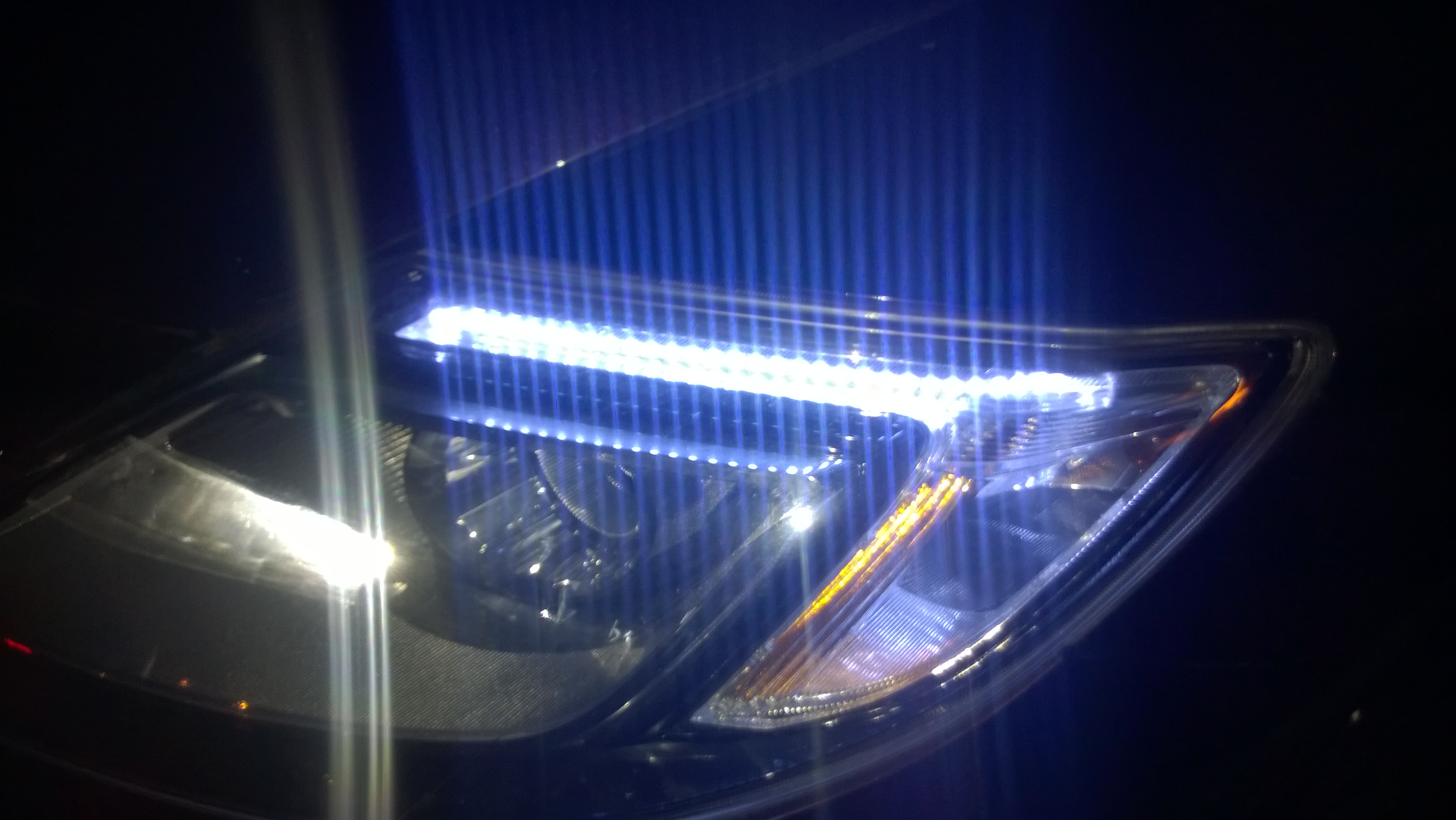

Witam.To ja też może podpowiem tym którzy się zastanawiają nad montażem świateł led. Ja zakupiłem światła Philips DayLightGuide
Fajne ledy mają jedną linie świtała czyli nie widać świecących punktów.Wyposażone też są w tzw ściemnianie(postojówki) czyli po włączeniu świateł mijania ledy swiecą o 50% słabiej.Niestety cena jest troszkę kosmiczna bo aż 450 zł.Zastanawiałem sie tez nad konkurencyjnymi ledami firmy Osram też jedna linia światła i cena ok 380 zł ale po zagłębieniu sie w temat okazało sie że konkurencja lubi się częściej psuć więc wybór padł na Philipsa.Mogę polecić philpsy z czystym sumieniem Świecą zaje mocno (nie spotkałem mocniej świecących) ale cena powala.Filmiki z ledami można znaleść na youtube a tutaj kilka fotek mojej madzi

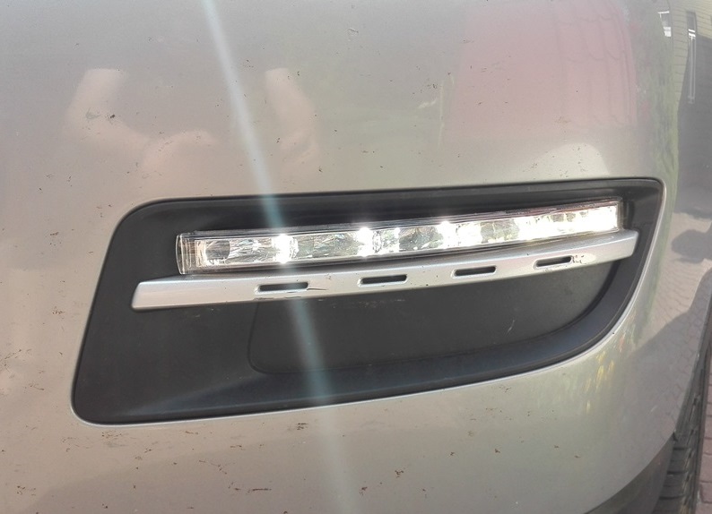

Witam wszystkich!
Mazda CX-9 '08 – przed liftem. Udało się zainstalować NSSC DRL 523HP w zaślepce reflektorów przeciwmgielnych/halogenów(?), których nie mam.
Efekt jak na zdjęciu – jak dla mnie OK
