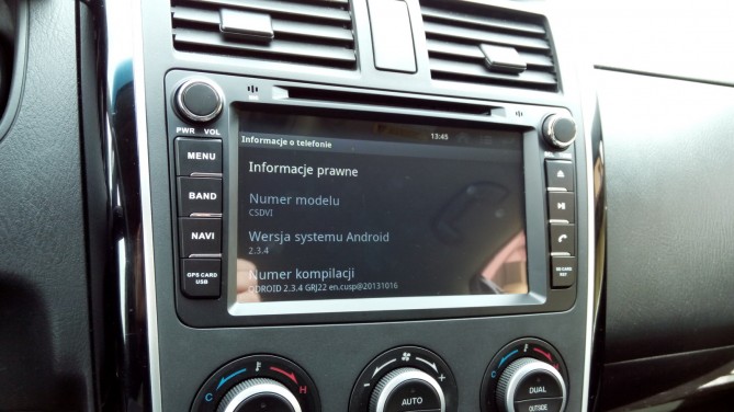

Kupiłem sprzęciocha DVD na Androidzie
! Gra całkiem fajnie, zwłaszcza jak dam czadu, sporo basów i wysokich. Natomiast przy cichym słuchaniu muzy więcej jest tonów niskich niż wysokich, dopiero jak podkręcę mocniej, są i wysokie i niskie tony.
Ogólnie dźwięk jest bardzo dobry, wg mnie lepszy niż w moim oryginalnym radyjku, w nowym więcej możliwości regulacyjnych.
Model to dokładnie ten, co tutaj:
http://www.tradesolution.hk/e/ptxwebsto ... /1991.html
Oczywiście nie działa sterowanie z kierownicy i Bluetooth ! Ale to widzę standard w tych sprzętach :–)

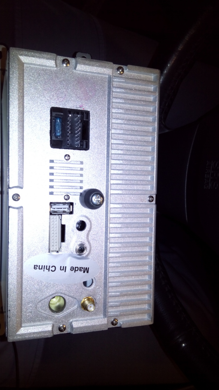

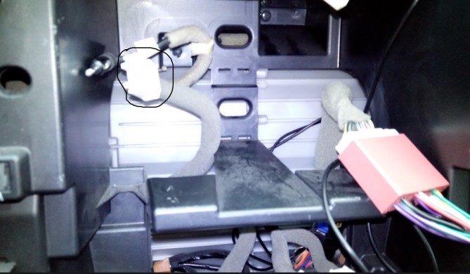

Daronnn, napisz mi pls, czy koniecznie muszę dokupować ten interfejs co Ty kupiłes do swojego DVD, na pewno nie da się przyuczyć CANBUS-a tego, który jest w zestawie ?
A i co to jest ta mniejsza wtyczka ? bo za Chiny nie mogłem jej podłączyć ?

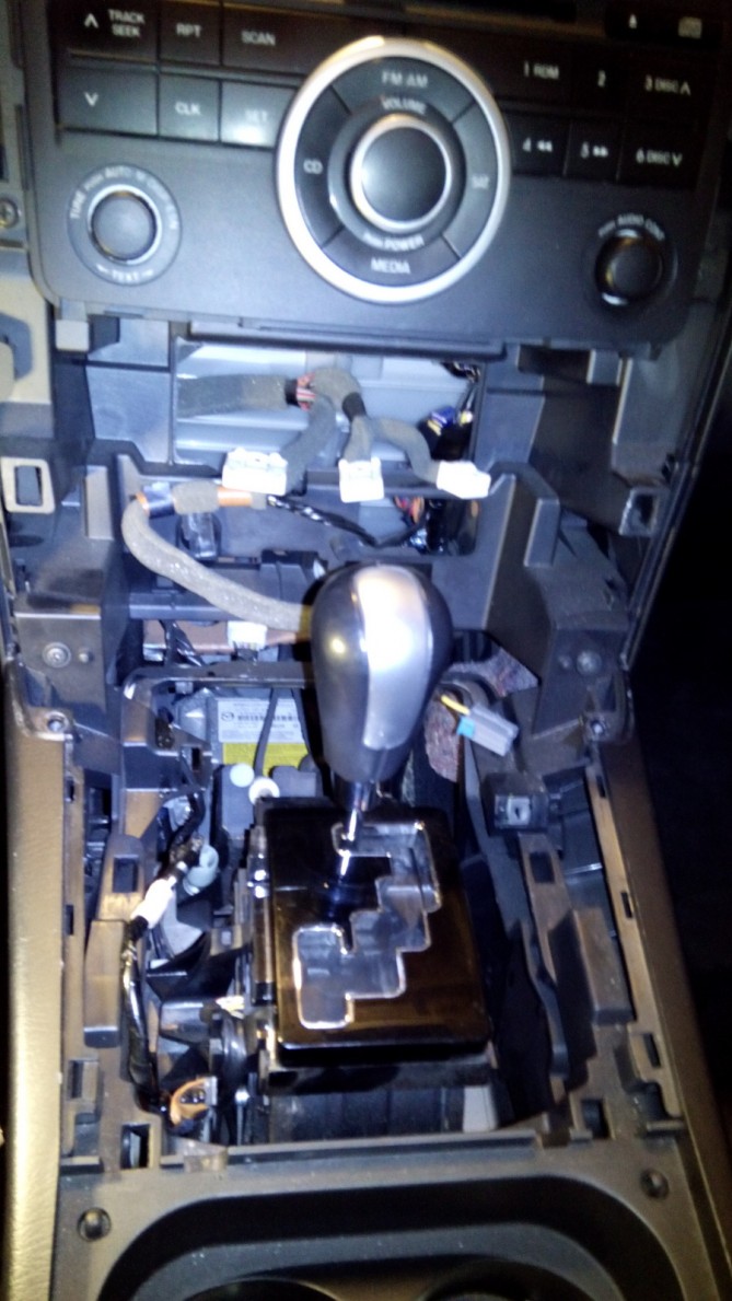

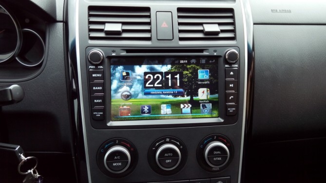

W załączniku przesyłam kilka fotek z pola walki.
! Gra całkiem fajnie, zwłaszcza jak dam czadu, sporo basów i wysokich. Natomiast przy cichym słuchaniu muzy więcej jest tonów niskich niż wysokich, dopiero jak podkręcę mocniej, są i wysokie i niskie tony.Ogólnie dźwięk jest bardzo dobry, wg mnie lepszy niż w moim oryginalnym radyjku, w nowym więcej możliwości regulacyjnych.

Jak nie ma komputera/nie potrzeba sterowania wskazaniami komputera to oczywiście można zastosować obejście, tym bardziej że jest już ono sprawdzone i podobno działa
Bluetooth służy tylko do rozmawiania, można go sparować z telefonem, powinieneś znaleźć na telefonie urządzenie apple. Kod do parowania był jakiś standardowy 0000, 1234, 1111 czy jakoś tak.
Żeby android widział bluetooth to faktycznie trzeba taki na usb podłączyć, sprawdzałem dwa z kilka złotych i oba działały.
Jeśli chińczyk się odzywa to możesz pomęczyć go o skrzynkę canbus, niech daje jakiś rabat
A i nie wiem o jakiej mniejszej wtyczce piszesz?

A jeśli chodzi o tę wtyczkę, którą nigdzie nie podłączyłem to chodziło mi o tę mniejszą z I-szego zdjęcia z mojego poprzedniego postu (w załączniku zaznaczona czarnym kółkiem), tam jest podłączonych raptem kilka kabelków, do czego one są, nie mam zielonego pojęcia.
Grunt, że wszystko śmiga należycie, Bluetooth wbudowany działa i jest widziany jako Apple, ładnie współpracuje z moją Insignia 5x, jedynie jakość rozmów nie powala, muszę wyprowadzić sobie jakiś porządny mikrofon bliżej twarzy, gdzieś na podszybiu, nad głową, albo w słupku, bo podczas testowych rozmów musiałem się nieźle pochylać nad radiem, aby rozmówcy jako tako coś słyszeli.
Po podłączeniu Bluetooth-a przez USB udało mi się odpalić OBDII, odczytałem sobie kulturalnie wszystkie błędy programem de facto już zainstalowanym Torque, komputerek pokładowy już mam dzięki Torque :–)
A tak z ciekawości, szukałeś już może jakiegoś dobrego mikrofonu do instalacji bliżej głowy ?
Pozdro !
DD
Dzięki wielkie Daronnn za podpowiedzi, wszystko śmiga aż miło, po zrobieniu bypass-a, czyli wypięciu tego fioletowego kabelka i wpięciu bezpośrednio do kabla o oznaczeniu wheel key1 sterowanie z klawiatury przy kierownicy bangla, zaprogramowanie klawiszy to pestka.
Pozdro !
DD

2. Są problemy z uruchomieniem. Czasami zdarza się że po przekręceniu kluczyka radio gra od razu natomiast ekran jest czarny przez cały czas jazdy. Po zostawieniu samochodu na dłuższy postój (noc w garażu) defekt ustępuje. Niestety nie umiem znaleźć reguły która steruje tym zachowaniem
Wygląda na to że problem występuje gdy nawigacja ma problemy z odczytem drugiej karty (ta z prawej strony).
Z tej karty robi się aktualizację softu nawigacji i z tego co zauważyłem gdy radio ma problemy z odczytem karty zawiesza się przy starcie. Gdy nie ma karty nawigacja startuje za każdym razem.
Próbowałem formatować kartę ale poprawy brak, spróbuję ją jeszcze wymieć i dam znać czy pomogło.
kkrisu76 nie wiem czy jeszcze zaglądasz na forum ale wydaje mi się że wiem jak rozwiązać Twój drugi problem gdyż pojawił się on również u mnie, chodzi o to:
