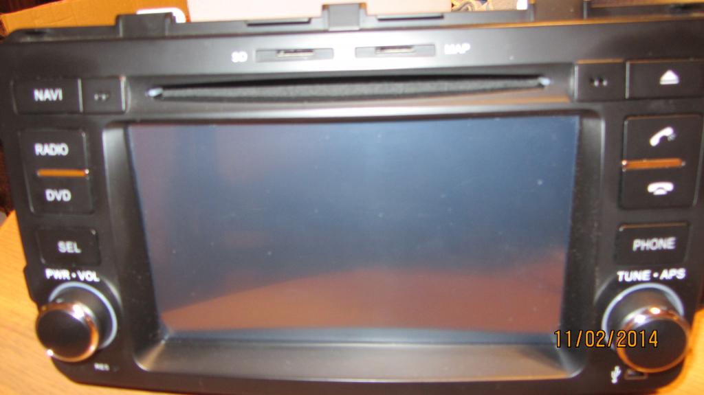

Postprzez oskaro » 12 lut 2014, 20:15
Nie znam modelu tego radia.
Posiadam radio które same się zresetowało. Radio staruje jako Nissan , jak włożę płytę do napędu z muzyką to wyskakuje wtedy logo Mazdy. Jak chcę wejść w zmianę radia marki samochodu to woła o kod 4 cyfrowy, którego nie znam.
Na rysunkach przedstawiam radio , 3 fotka nie jest moja podobne do mojego.

oskaro, spróbuj 1212, 1234, 1111, 0000, 9999, 6789.
