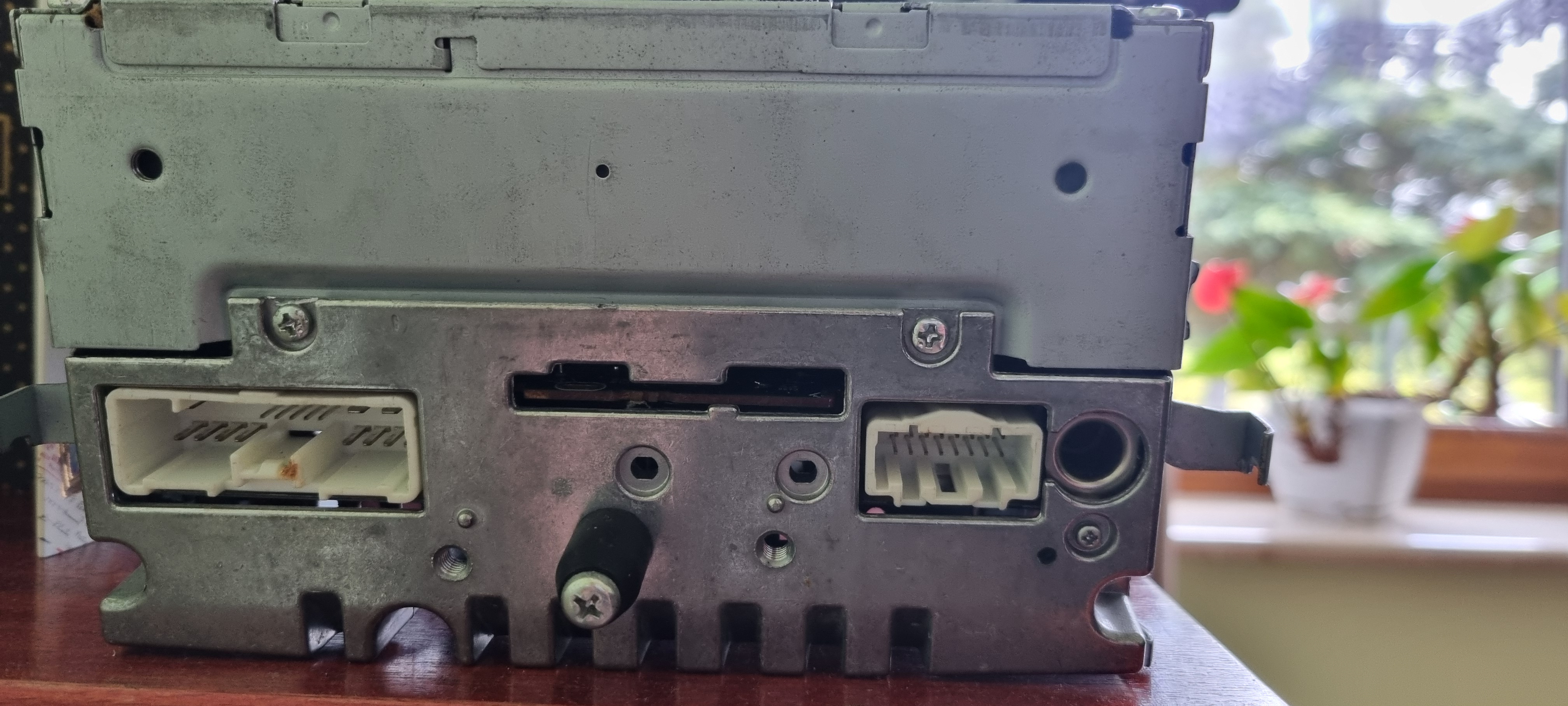

Postprzez sebooogo » 5 lip 2024, 13:12
Cześć. Jestem tu nowy i jest to mój pierwszy post. Mam pierwszą mazdę w swoim życiu i jest to CX-7 z 2008r z systemem BOSE. Radio przez poprzedniego właściciela zostało wymienione na radio z ekranem dotykowym (stare radio też dostałem). Ogólnie radio gra ale:
1. po wyjeździe z większego miasta szybko gubi zasięg
2. grają tylko 4 przednie głośniki
Przed wakacjami chciałem to poprawić i po wyjęciu radia wiele kabli jest nie popodpinanych.
Chciałem je podpiąć bo na radiu są opisy wyjść ale mam problem z rozszyfrowaniem połączeń z kostek radia oryginalnego. Schemat do kostek wyj/wej radia oryginalnego załączam z prośbą o pomoc w ich rozszyfrowaniu i opisem do czego mogę je podpiąć.
Tył radia oryginalnego
Schemat we/wy radia oryginalnego
Jeżeli ktoś może jeszcze mi podpowiedzieć jak uruchomić resztę głośników to by było super :)
