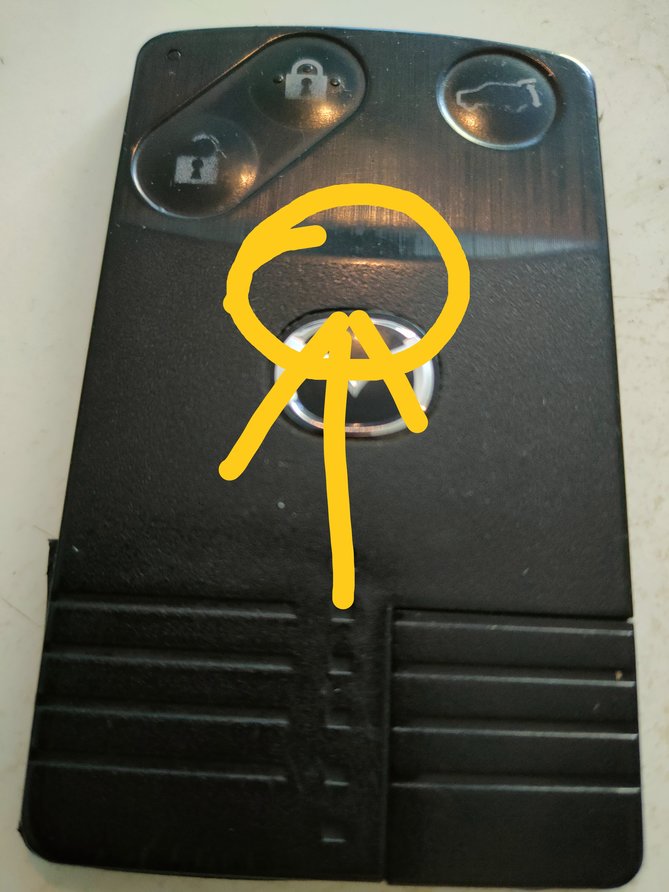

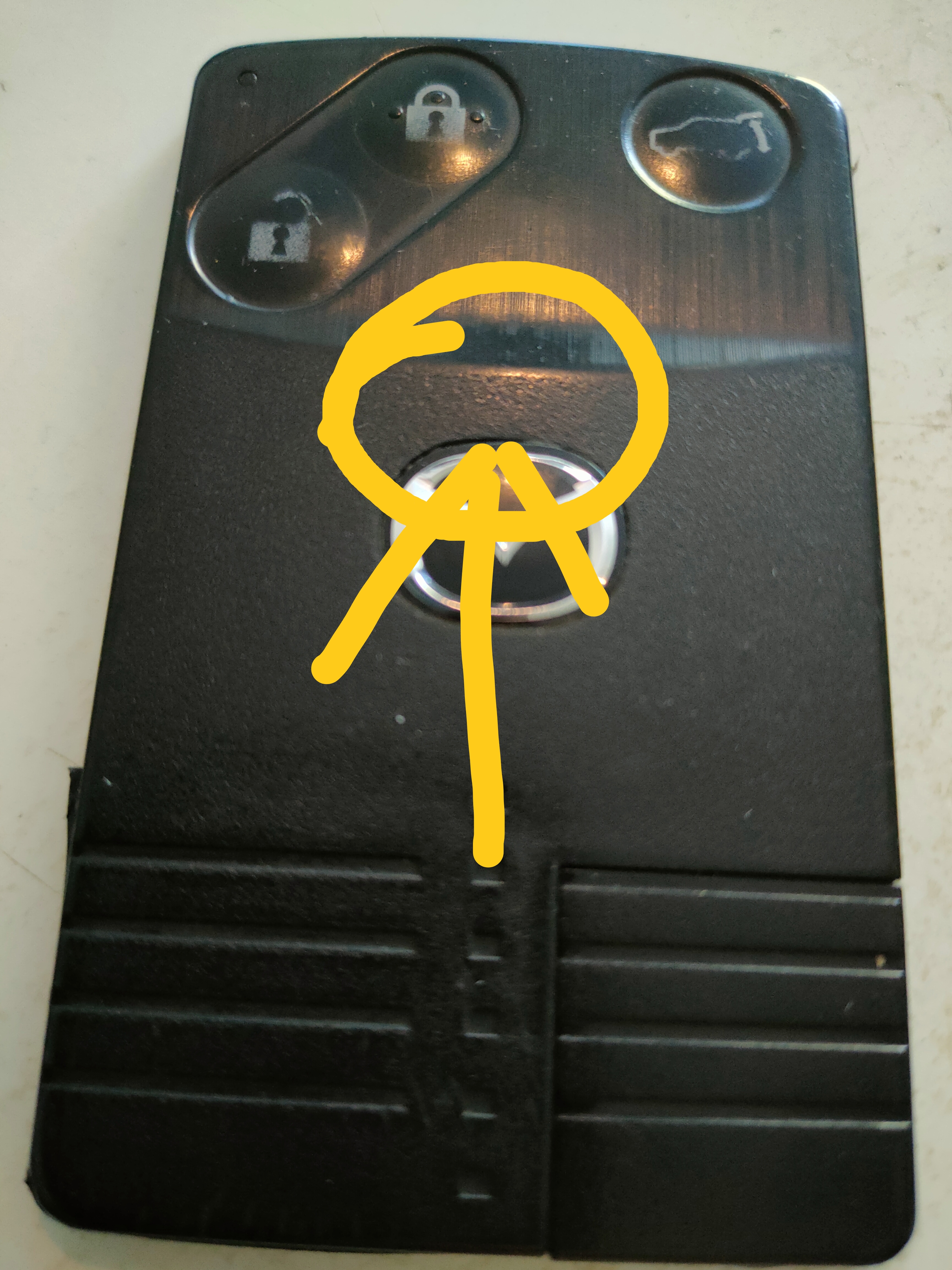

Postprzez henex1980 » 1 lis 2021, 08:39
Na przyszłość dla osób ktore maja podobne problemy. Winowajcą będą karty keyless. Ucisk na srodku karty powoduje poprawne działanie systemu keyless, moge zapalić auto z karty i przyciski klamek tez działają. Karty do przelutowania mam nadzieje ze to pomoże.
