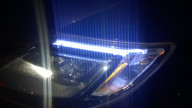

... ksenony są fabryczne.
Auto wersja USA, a tam nie wymagają spryskiwaczy jeśli samochód jest wyposażony w ksenony, stąd to powiedzenie "wolna amerykanka" <faja> .

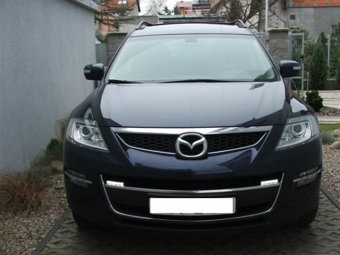

Witajcie,
zamonotowałem LEDy NARVA 4 punktowe – to ten sam produkt, co Philips 4 ledowy, ale tańszy, bo 180 pln/komplet. Do tego kolega zrobił mi czarne, plastikowe maskownice. Całość jest zamontowana nad srebrną listwą i ładnie się komponuje w całości. Sterownik oryginalny, więc podpinamy pod akumulator i lampę i po sprawie. Montaż zajął godzinkę. Załączam fotkę.

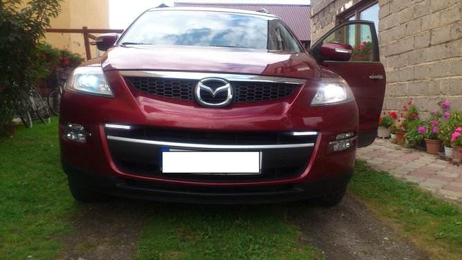

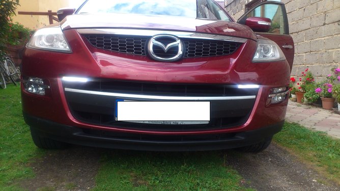

Postprzez kajduk » 28 mar 2014, 17:59
Hej,
Ja sobie założyłem takie
http://archiwum.allegro.pl/oferta/swiat ... 81856.html
do tego listwa
http://allegro.pl/listwa-na-ranty-chrom ... 82797.html
dałem zapytanie na oferio i fachowiec mi wyciął w zderzaku nad halogenami otwory, zamontował i wygląda ślicznie.
Czujnik zmiany światełek zapala i gasi zgodnie z założeniem. :D

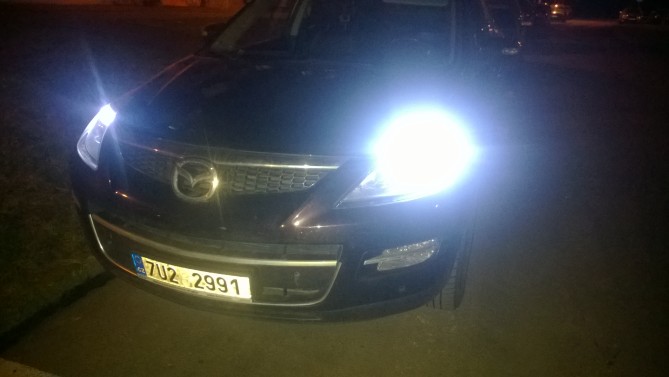

Witam wszystkich,

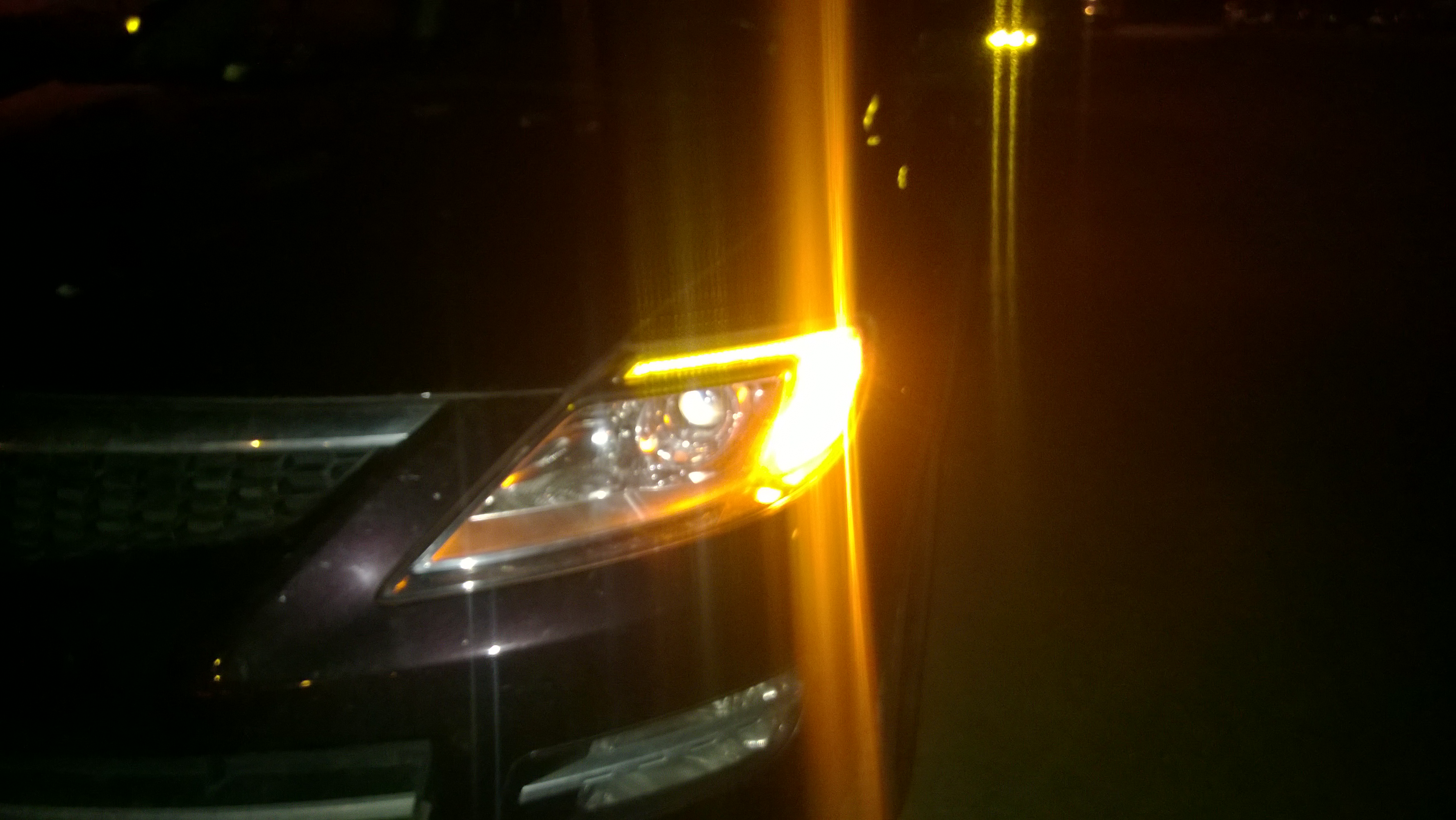

I umieścić lód na światłach i kierunkowskaz, to T10 miejsce żarówki

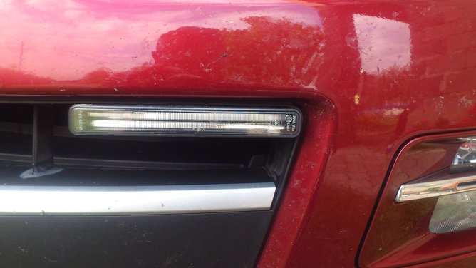

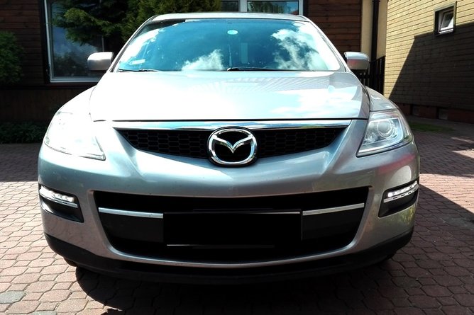

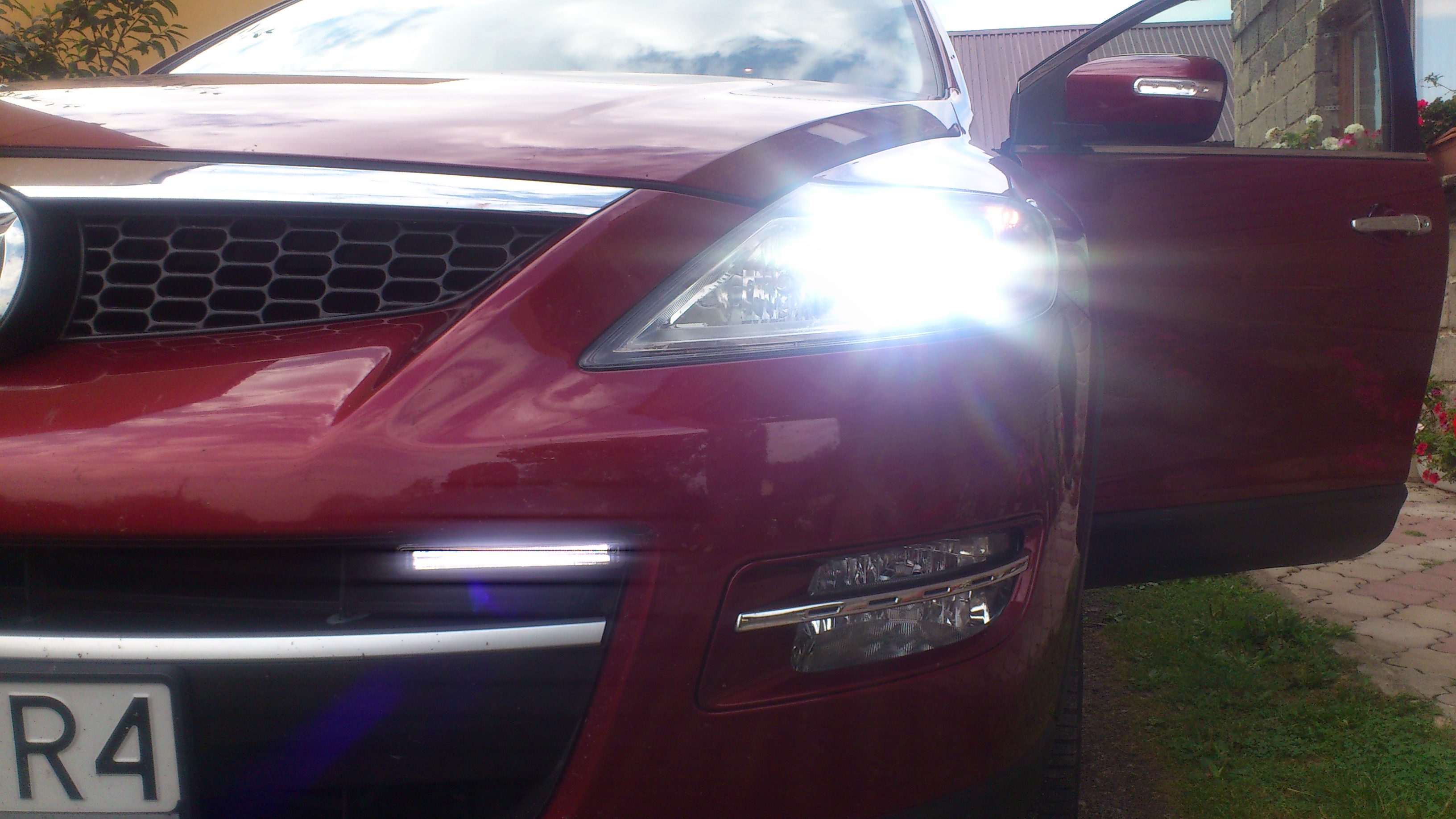

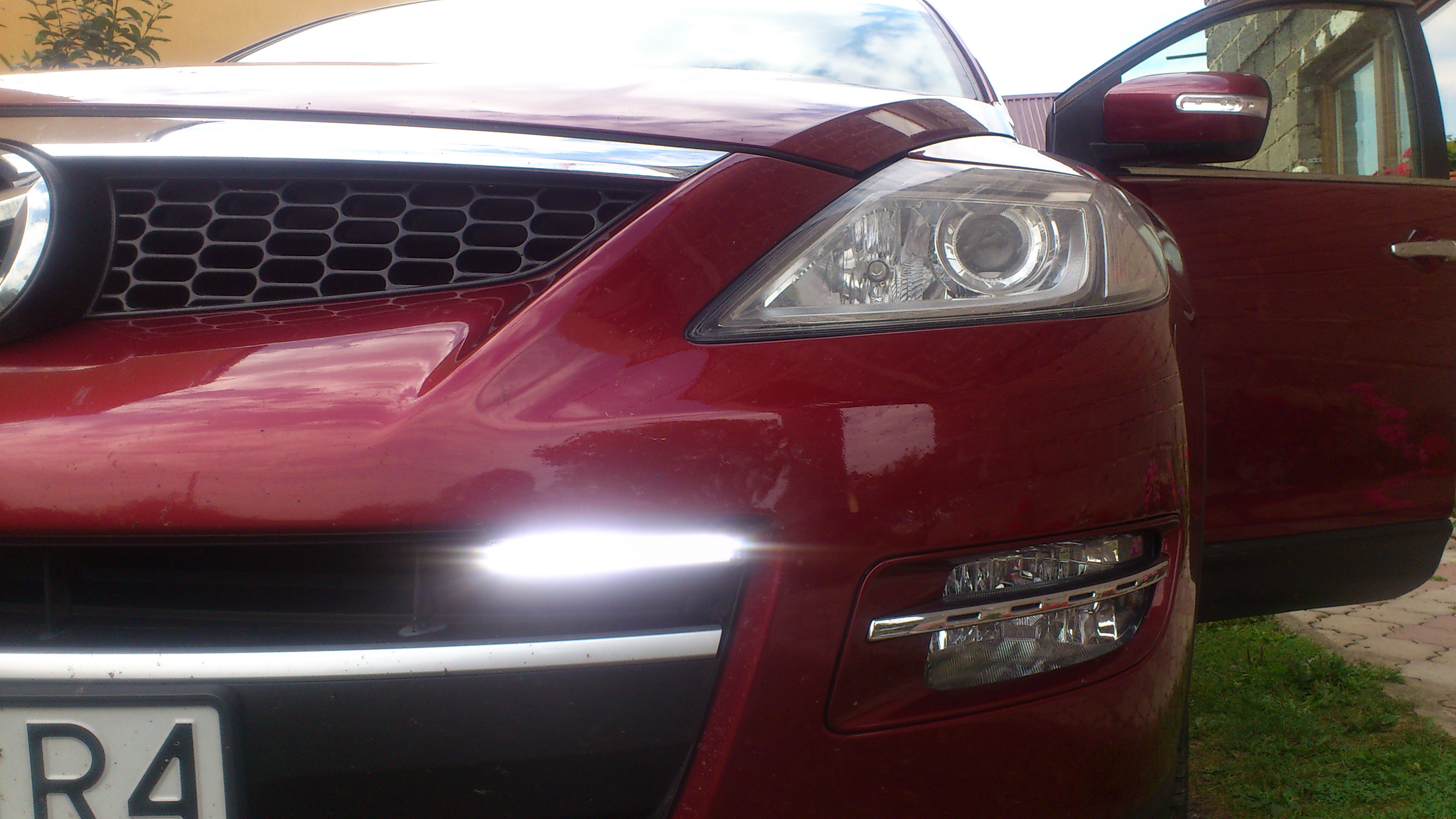

Postprzez sQubany » 5 wrz 2015, 13:08
Witam.To ja też może podpowiem tym którzy się zastanawiają nad montażem świateł led. Ja zakupiłem światła Philips DayLightGuide <spoko> Fajne ledy mają jedną linie świtała czyli nie widać świecących punktów.Wyposażone też są w tzw ściemnianie(postojówki) czyli po włączeniu świateł mijania ledy swiecą o 50% słabiej.Niestety cena jest troszkę kosmiczna bo aż 450 zł.Zastanawiałem sie tez nad konkurencyjnymi ledami firmy Osram też jedna linia światła i cena ok 380 zł ale po zagłębieniu sie w temat okazało sie że konkurencja lubi się częściej psuć więc wybór padł na Philipsa.Mogę polecić philpsy z czystym sumieniem Świecą zaje mocno (nie spotkałem mocniej świecących) ale cena powala.Filmiki z ledami można znaleść na youtube a tutaj kilka fotek mojej madzi <jupi>

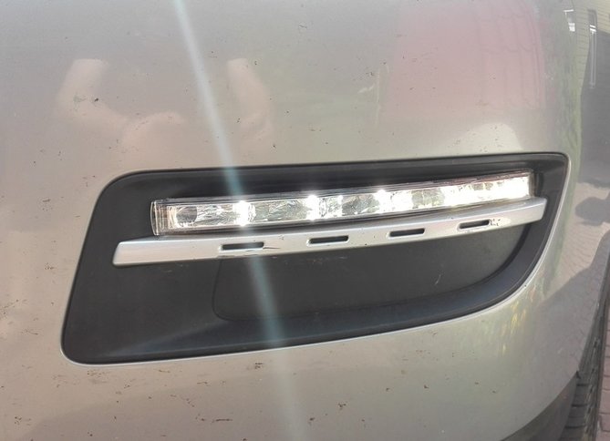

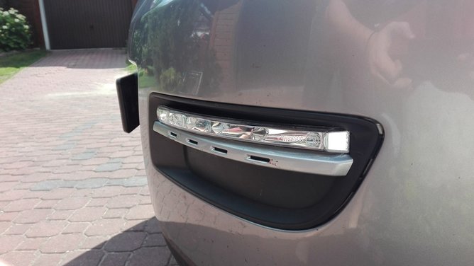

Witam wszystkich!
Mazda CX-9 '08 – przed liftem. Udało się zainstalować NSSC DRL 523HP w zaślepce reflektorów przeciwmgielnych/halogenów(?), których nie mam.
Efekt jak na zdjęciu – jak dla mnie OK <faja>
