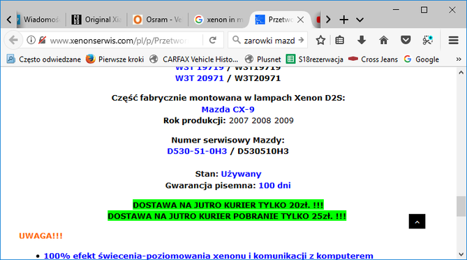

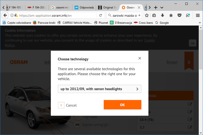

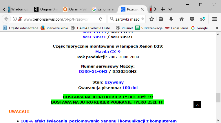

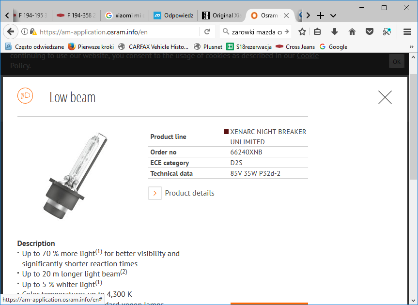

wg strony https://am-application.osram.info/en CX-9 występuje w wersji z Xenon zgodnie z załączonymi zrzutami. Takie też info znalazłem w specyfikacji mojego auta. Nie sądzę, że lampy są "grzebane" ponieważ nawet na deklach osłaniających lampy jest uwaga wysokie napięcie itd....
Przetwornice i inne elementy nie mają śladu ingerencji – moim zdaniem u mnie Xenon jest oryginalnie.
Oczywiście ustawienie świateł sprawdzałem na stacji diagnostycznej wszystko jest o.k.
Dodatkowo info numerze serwisowym Mazdy przetwornicy OEM montowanej od 2007

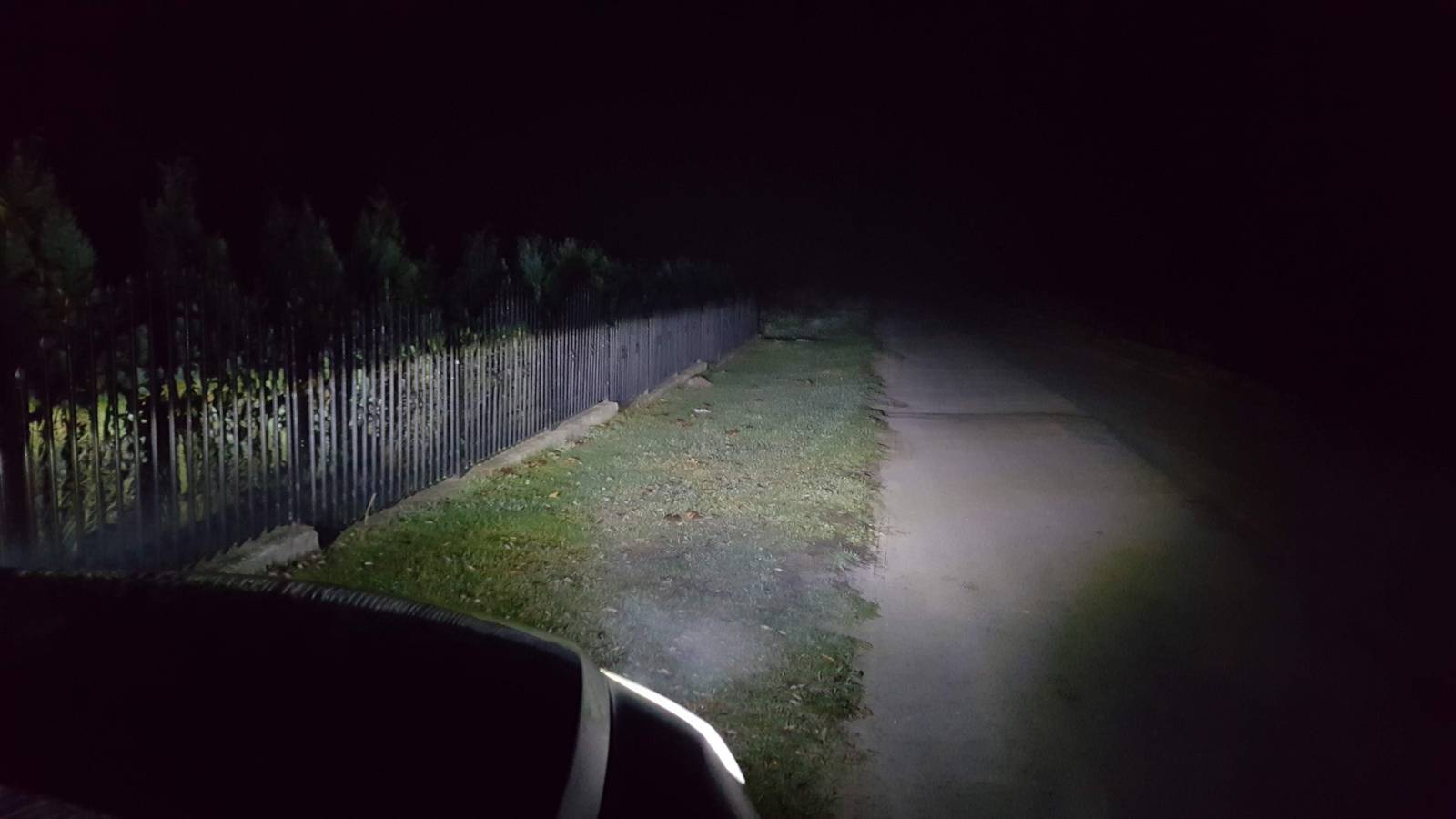

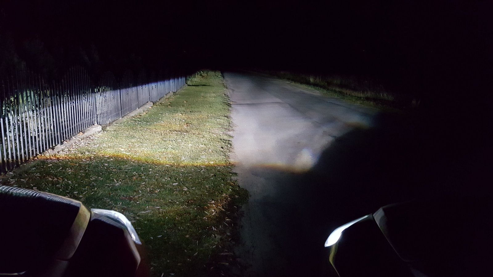

W CX-9 z 2013 roku, oryginalne Xenony świecą wyśmienicie, mogę potwierdzić, że to mój I-szy samochód z tak dobrymi światłami, natomiast stary autobus z 2007 roku do tej pory świecił tak beznadziejnie, że nie wiedziałem czy jadę na światłach krótkich czy bez, zainwestowałem w LED-y 8000 lm każdy i powiem szczerze że jest lepiej, ale oczywiście nie tak dobrze jak oryginalne xenony.
Zobaczcie na fotkach:
