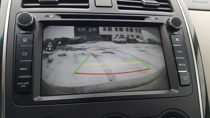

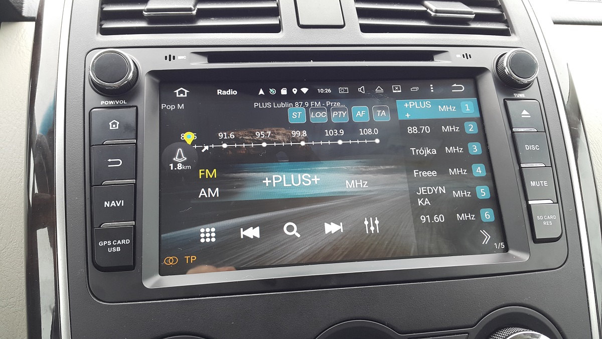

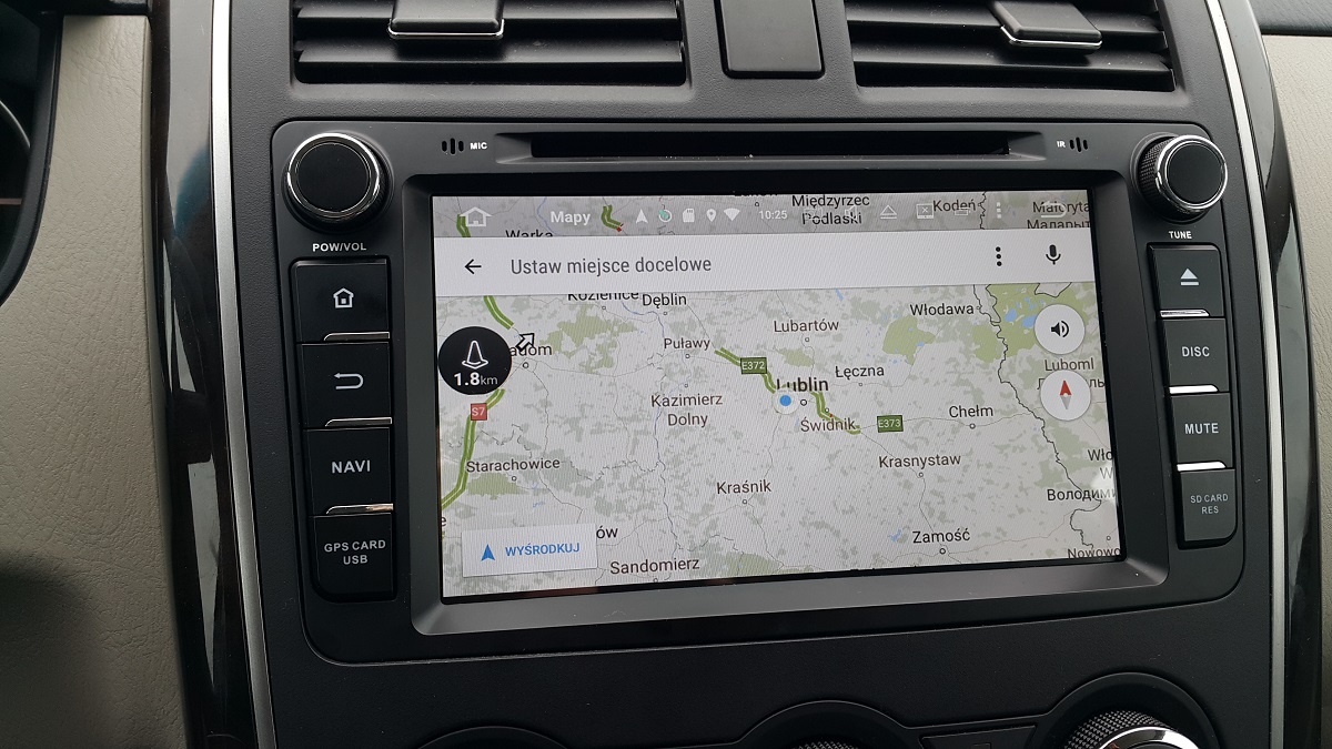

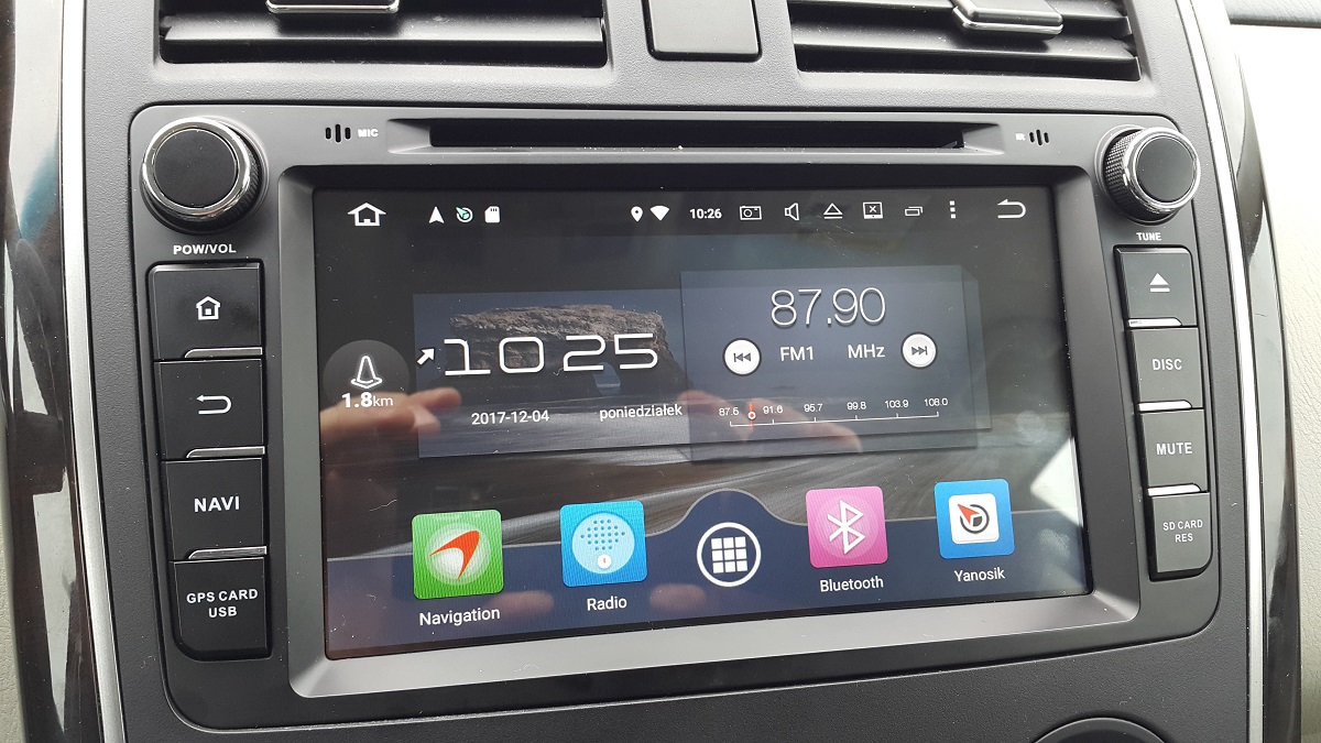

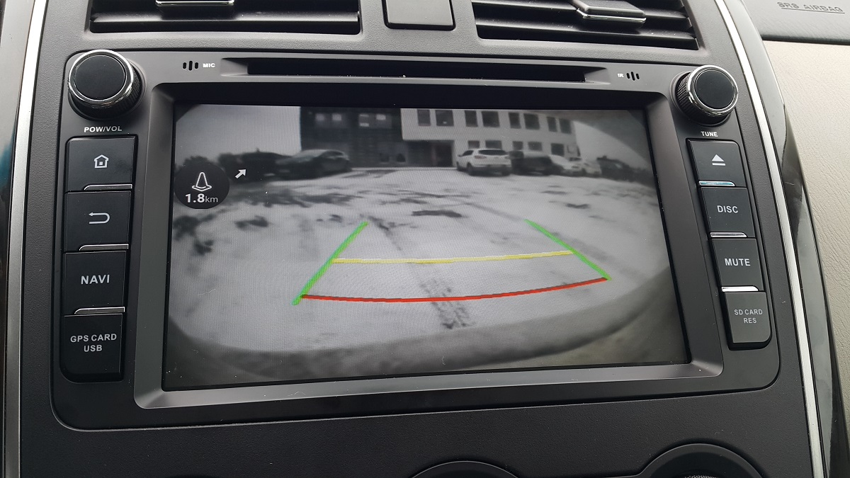

Postprzez Krzych-Lublin » 4 gru 2017, 00:40
Ja zmieniłem na Chińszczyznę jest lepsza .
Działa na oryginalnej kamerze z tyłu
Wcześniej miałem taką
Zmieniłem na taką
