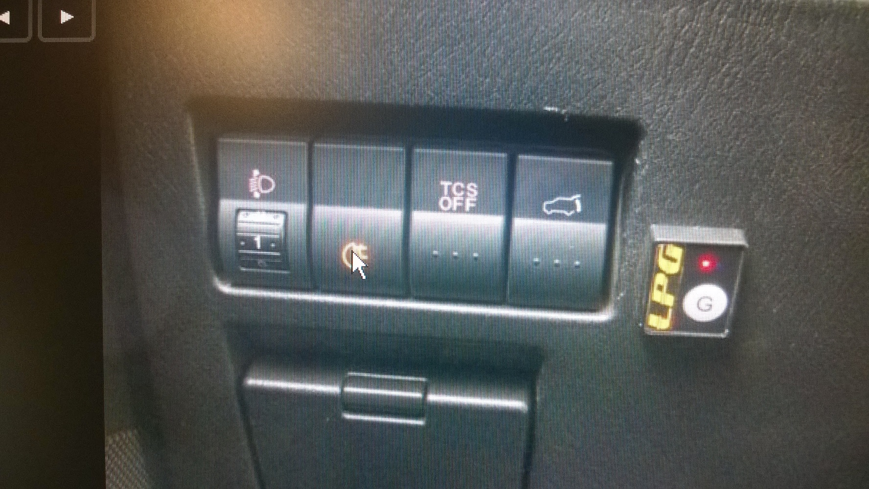

Tak chyba też jest prosto. Przeciągnąć kabel od "okolicy" nożnej do zderzaka jest bardzo łatwo. Spec elektryk podłączył się pod św. przeciwmgielne przednie (wyzwalanie sygnału dla tyłu). Wiązało się to z ciągnięciem kabla przez komorę silnika do " okolicy lewej nogi" kierowcy. Tył załączam przyciskiem (zostało jeszcze zrobić naklejkę by przykryć napis). Ten przycisk słabo się jednak nadaje (tyle ze ładnie pasuje), bo nie zostaje w pozycji on – off (potrzebny był do tego jeszcze jakiś moduł, zmieniający ten stan). Dioda wskazuje św. tylne przeciwmgłowe. Tylne jest LED naprawdę b. mocny.
Nie zauważyłem, ze nigdzie nie widać stanu włączenia przeciwmgielnego przód (znaczy się na zegarach). Można było to poprawić (dioda;) teraz już nieco za pózno by z taką popierdólka latać po elektrykach.
