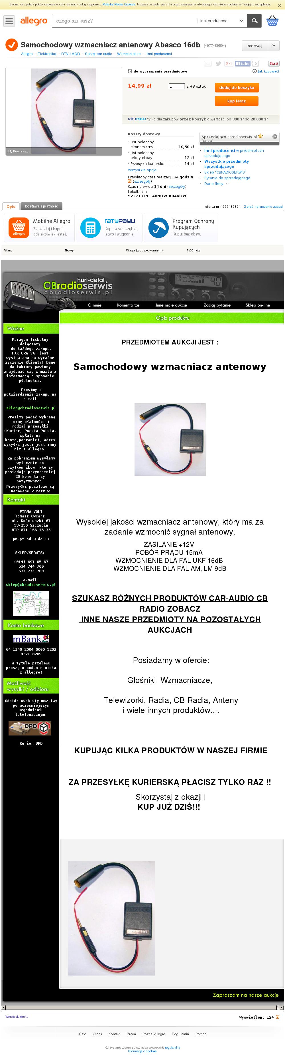

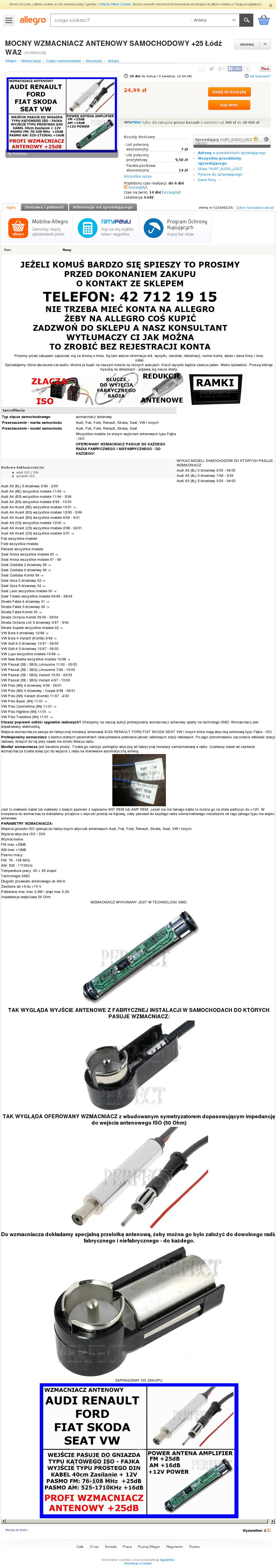

Siema Panowie !
Właśnie wkurza mnie w moim chińskim DVD skrzeczenie w radiu i czasami przerywanie transmisji, takie bardzo szybkie przerwanie fali trwające ułamek sekundy ale jednak słyszalne dla ucha.
Mam DVD na Androidzie, sprzęt I-sza klasa :–) jak na Chińczyka ! Full wypas, czasami się zawiesi, jak to chinol, bardzo rzadko, wtedy pomaga reset długopisem i gra dalej.
Chyba jednak kupię coś takiego jak tutaj na alledrogo:
Albo ten droższy = mocniejszy:
http://allegro.pl/mocny-wzmacniacz-ante ... 92155.html
lub tańszy:
http://allegro.pl/samochodowy-wzmacniac ... 89504.html
= słabszy.
Jak myślicie, sprzęt da radę ? Nie wiem czy oryginalnie w Mazdach CX-9 jest wzmak antenowy, nie znalazłem w dokumentacji wzmianki o takowym. Najbardziej wypasione wersje mają radia satelitarne :–) ale to chyba dobre jest dla ludzi z USA :–).
Dajcie znać czy macie takie wzmaki zainstalowane i czy coś dają ?
Jeżdżę przeważnie 170 km w jedną stronę i wkurza mnie trzeszczenie, zmiana częstotliwości w radiu co kilkanaście km.
Thx.

powiem Ci że zamontowałem wzmacniacz i ... pupy nie urywa.
Poza miastem jest ok. , jakość znacznie lepsza, lepiej trzyma sygnał , ale w mieście gdzie sygnał jest silny to wyskakują przestrojenia – jest za silne wzmocnienie...

A wzmacniacza antenowego lepiej nie podłączajcie ... właśnie zwaliłem sobie tym szajsem radio
! i mi kompletnie zdechło, tzn. aplikacja się włącza od radia, ale nie wyszukuje żadnej stacji radiowej, nawet jak wpiszę z palca częstotliwość, nic nie daje, kompletna cisza
W sumie to radio grało mi o wiele gorzej niż PowerAMP z MP3 na 320 kbit/s :–), ale czasami przydałoby się radia posłuchać w samochodzie.
Wkurzało mnie to, że czasami trzeszczało, gubiło częstotliwość, stąd pomysł o wzmaku antenowym ...
Oczywiście reset do ustawień fabrycznych i wgranie nowego / starego softu nic nie daje.
Pewnie płyta główna do wymiany albo moduł radiowy (o ile taki jest :–)), w sumie pozostałe ficzery mają na modułach, to i może moduł radiowy jest do dostania z Hong Kong :–)

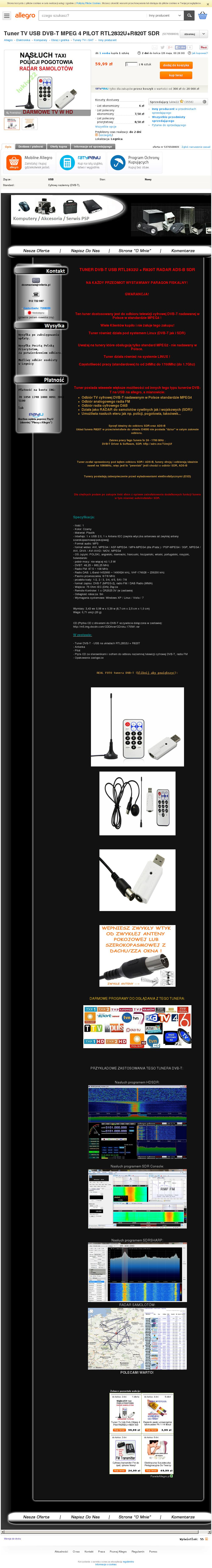

U mnie po postoju startuje znacznie szybciej, ze 30-40 sekund. Jak wyłączysz na chwilę stacyjkę to radio się nie wyłącza tylko wygasza się wyświetlacz, podobnie jak wyłączysz z guzika. Dlatego włącza się wtedy błyskawicznie.
To wygaszanie nie jest nawet w pełni bo można dostrzec wtedy obraz, pewnie to bardziej przyciemnianie ekranu.
Podłączyć radio do +12 na stałe raczej nie ma sensu bo zużywa ono dużo prądu. Akumulator nie wytrzyma pewnie nawet jednego dnia postoju.
Jeśli chodzi o radio to pewnie coś upaliłeś na wejściu, może spróbuj u jakiegoś elektronika, może wystarczy wymienić coś standardowego. Jeśli wymiana to raczej cała płyta sterująca (ta największa).
Możesz spróbować też podpiąć na USB taki tuner:
http://allegro.pl/tuner-tv-usb-dvb-t-mp ... 68809.html
z tą aplikacją:
https://play.google.com/store/apps/deta ... sdr2&hl=pl
Gdzieś czytałem że działa to lepiej niż to wbudowane radio
