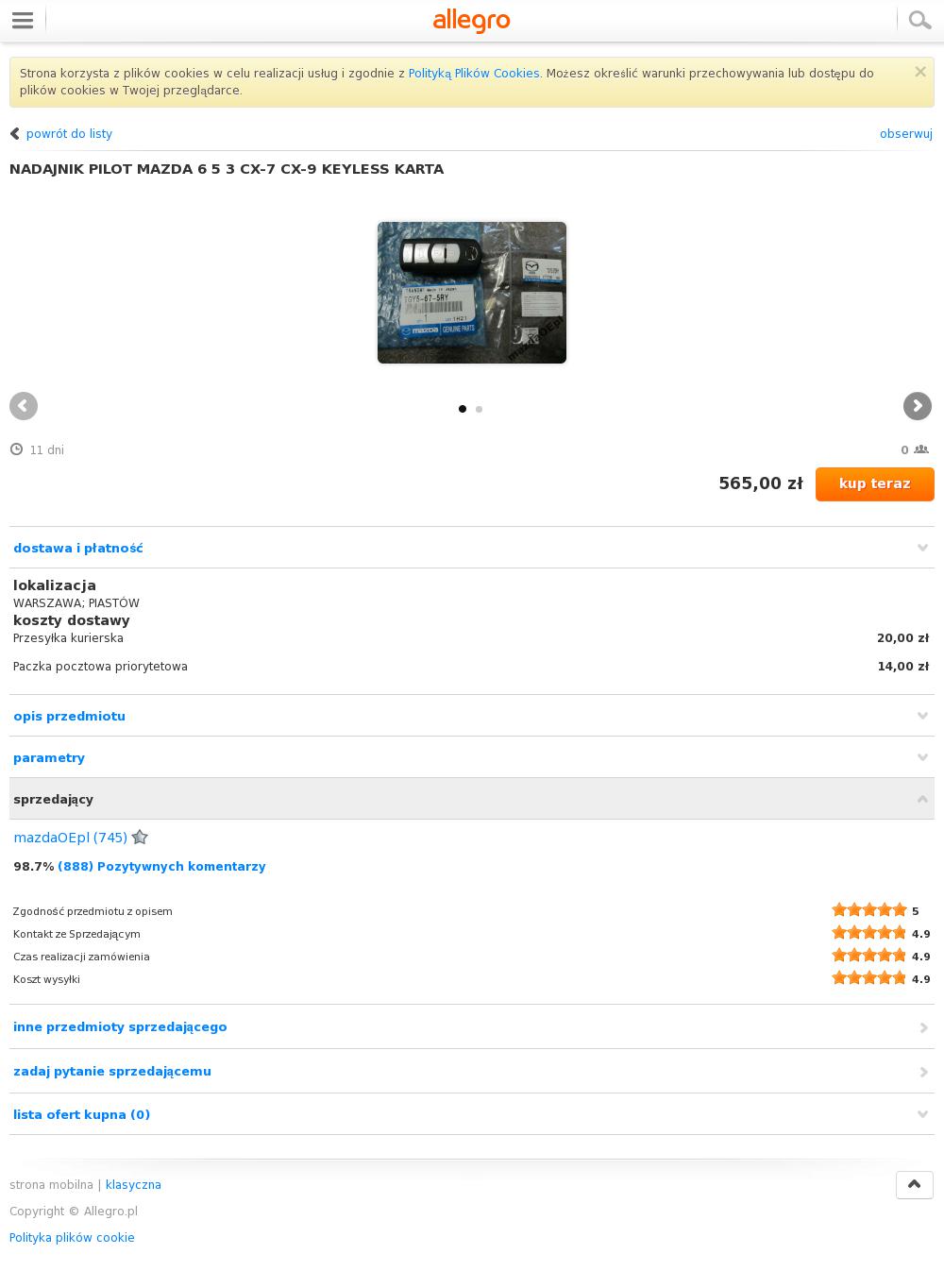

http://m.allegro.pl/nadajnik-pilot-mazd ... 49654.html mam taki widzę ze trochę już taniej bo ostatnio był 850 płn

ale na foto masz ori – ja piszę o zamienniku – który pewnie jest klepany w tym samym chińskim zakładzie...
