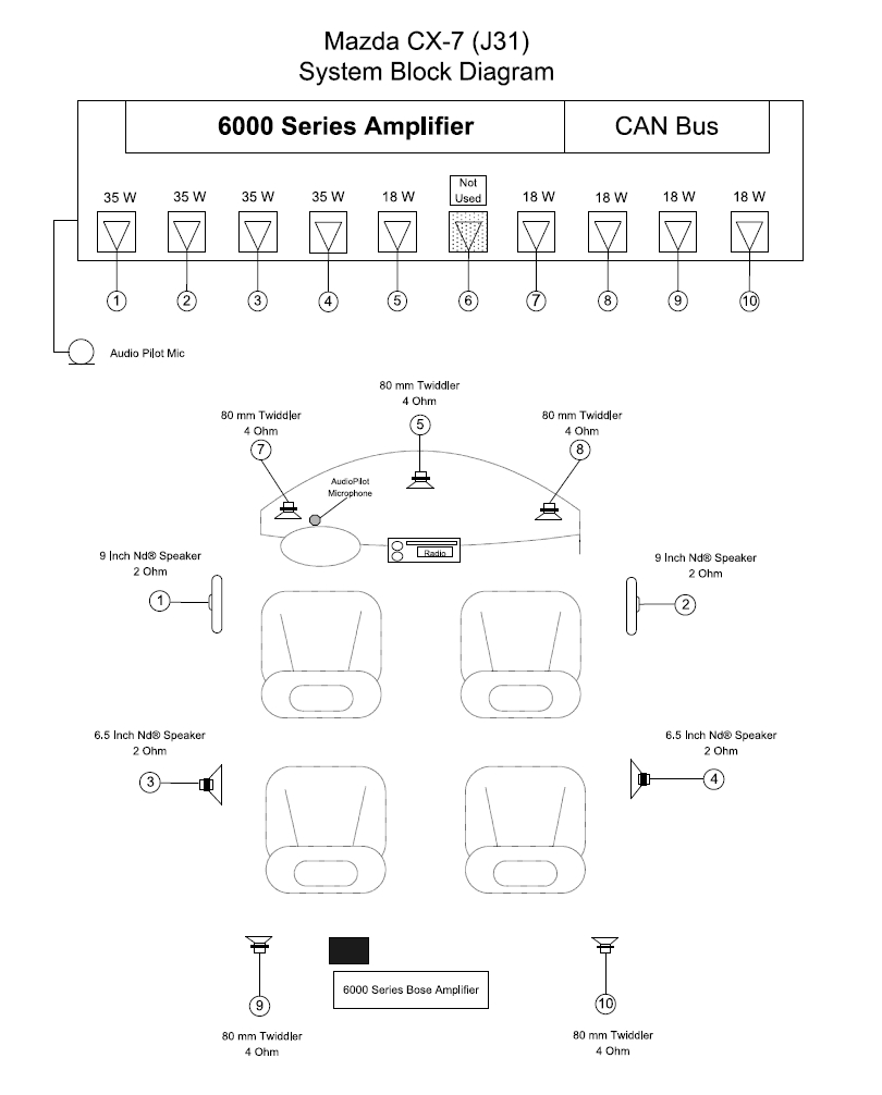

szukam rozmiarów głośników w drzwiach + pozostałe (bez subwoofera) – szukam jakiś lepszych 3 drożnych , a nie chce 2 krotnie rozbierać tapicerki ( raz do pomiarów , 2 do montażu nowych) – może ktoś mi podeśle???

Jeśli chodzi o wymiary głośników przy bose to poniżej wrzucam rysunek, od cx7 ale w cx9 podobno jest tak samo:
Też myślałem nad zmianą głośników tych górnych bo brakowało mi wysokich tonów ale ale po wymianie radia jest już znośnie i chyba sobie odpuszczę.
Zastanawiałem się nad infinity kappa 329cf, niestety nie do dostania u nas:
http://us.infinitysystems.com/product-d ... 329cf.html
mają 2 ohmy więc powinny grać trochę głośniej niż oryginalne. Na zagranicznych forach pisali że po wymianie jest znacznie lepiej.
