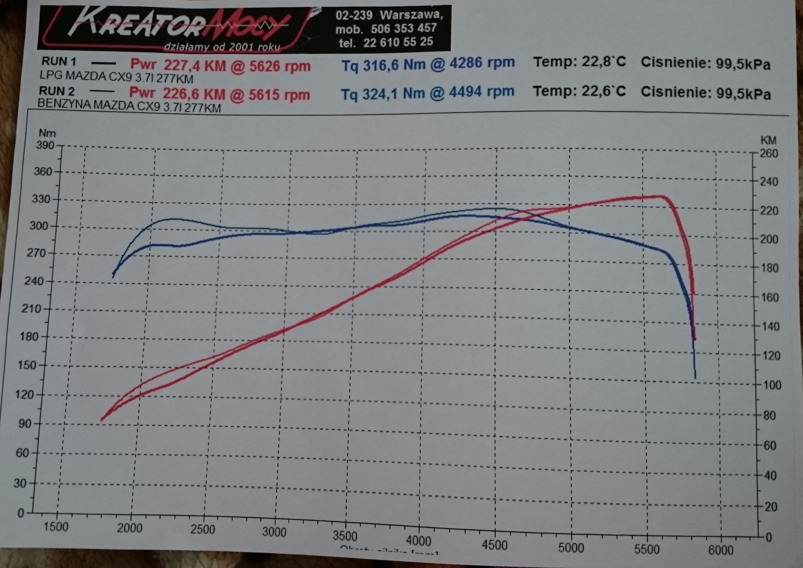

Wymieniłem silnik w mojej Madzi z 3.5 na 3.7, ECU oraz wiązka kabli została stara.
Na razie przejechałem ok. 300 km i jest OK, tzn. nie wywala mi żadnych błędów itp.
W załączniku screen z hamowni, wyszło trochę mało KM i Nm.
Macie może wykresy swoich Mazdeczek ?
Gdzie zrobić upgrade oprogramowania z 3.5 do 3.7 ECU ? Gdzie zrobić tuning ?
Z tego co wiem, do sterownika trzeba się dobierać poprzez lutowanie gdzieś w ECU czegoś i tyla.
Dzwoniłem do kilku tunerów w wielkim mieście Wa-wa ale oczywiście każdy robi wielkie oczy na ten silnik :–)

Postprzez cinek78 » 8 lip 2015, 07:39
jedna rzecz mnie zastanawia na tym Twoim wykresie – w okolicach 3-4 tysi nie masz "uderzenia" mocy . Może Ci wariator od faz rozrządu nie działa??? Tam powinien być znaczny wzrost mocy...
Od: 23 lip 2013, 08:08
Posty: 340 (4/9)
Skąd: Oleśnica/Wrocław
Auto: Mazda cx5 , Alfa Romeo Giulietta
, Ducati MTS 1200
Postprzez Dranet » 8 lip 2015, 10:11
Siema.
No właśnie dlatego przydałby się wykres z innej CX-9 dla porównanie, szkoda że nie zrobiłem przed wymianą silnika, tylko dopiero po wymianie, miałbym porównanie.
Faktycznie po wymianie silnika jak daję buta / w palnik w zakresie obrotów ok. 3000 – 4000 obrotów słyszę dziwny świst wydobywający się właśnie z nowego silnika :–) dokładnie tam gdzie jest moduł zmiennych faz ...
To się naprawia ?
W starym nie miałem czegoś takiego.
Nagram i wrzucę na neta w wolnej chwili.
Oczywiście nie jest to świst zasysanego lewego powietrza, bo sprawdzany był pod tym kątem.
I to pewnie jest to o czym piszesz Cinek ! :–)
Przecież komputer mam z silnika 3.5 a tam wbite są inne wartości dla VVT niż dla 3.7 :–) stąd zdechło tyle koni.
Na razie znalazłem w Leżajsku firmę, która może mi to zmienić. Szykuje się wyjazd na dzionek.
Thx
Pozdr

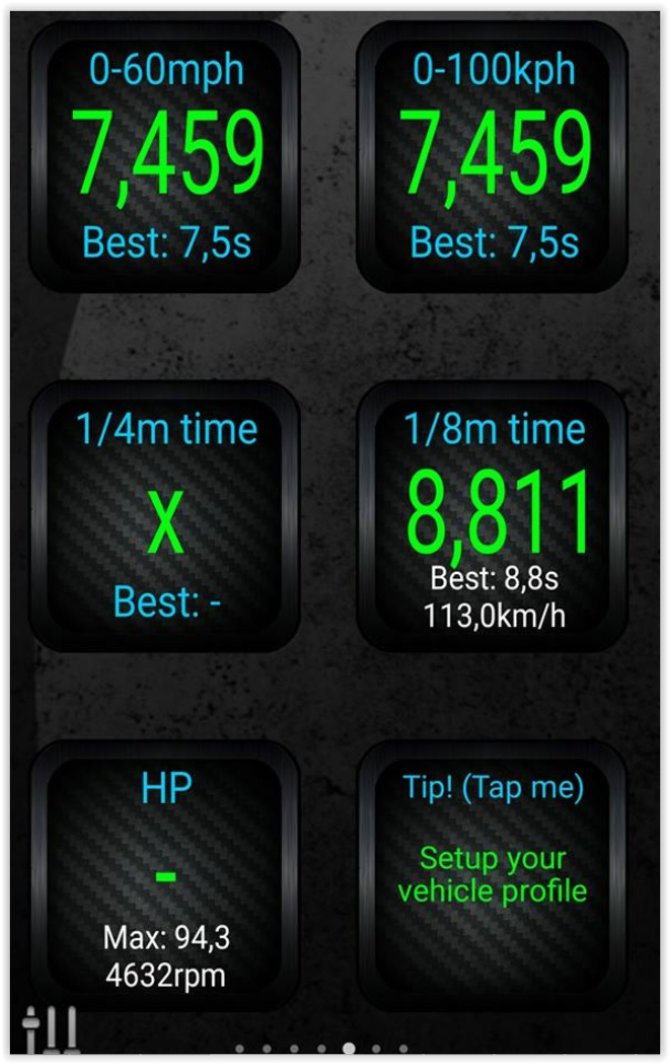

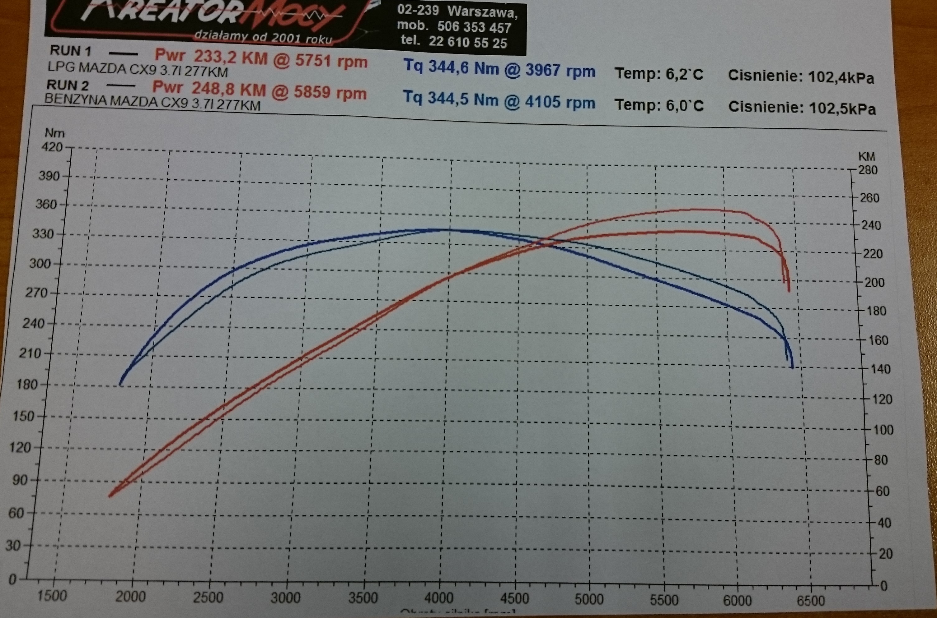

Postprzez Dranet » 17 lut 2016, 12:46
Hej !
Wczoraj byłem ponownie na hamowni, dokładnie w tej samej co ostatnio.
Okazuje się, że przybyło mi kilkanaście KM na benie, na LPG nie bardzo, ale moment jest taki sam na LPG i na PB, ciekawe.
Taki wynik mnie na razie satysfakcjonuje, chociaż oczywiście przydałby się lepszy, ale nie znalazłem nikogo, dosłownie NIKOGO w PL, kto podjąłby się tuningu mojej CX-9.
Najciekawsze jest to, że ostatnio sprawdzam sobie osiągi w Torque Android, wczoraj po lekkich modach na LPG – dodanie głównie 10% na plus na TIP-IN, czyli podczas max przyspieszania zwiększa dawkę wtryskiwanego LPG, wynik 0-100 km/h = 7,45 sekundy ! :–) Całkiem nieźle jak na taki autobus.
Potwierdza się informacja z grup, że CX-9 nie ma 10 sec. do setki tylko o wiele mniej.
Robiłem kilka pomiarów Torque-m, za każdym razem wychodzi od 7,5 – 8,5 sec. :–)
W załącznikach screenshoty.
Jak tam u Was osiągi ?
Pozdro

Postprzez cinek78 » 17 lut 2016, 18:17
u mnie średni 8,3 z 4 pomiarów ( na torze) .
Obecnie gaz mam tak dogłaskany , że lepiej lata na gazie niżeli na benzynie.. (benzyna 8,5 z 2 pomiarów)

Postprzez matylda » 18 lut 2016, 10:52
Gdzieś wyczytałem, że z FWD ma 7,5sek do 100km/h, a AWD 8,5sek do 100km/h,
a u Was? to 7,5sek było FWD/AWD?
Od: 17 gru 2015, 23:06
Posty: 160 (0/1)
Auto: CX-9 sport 2015 salon PL
Honda civic Type-R 2017 360KM
Postprzez Dranet » 18 lut 2016, 11:07
Hej.
Pomiary z CX-9 FWD, czyli w sumie wszystko się zgadza, mimo utraty tych kilkunastu KM i Nm nie jest z moją maszyną jeszcze tak źle :–)
Jedyne co muszę zmienić to pogrzebać na LPG, żeby wykres z hamowni się wyrównał i będzie hulać.
Przypominam, że jestem już po wymianie silnika z 3.5 na 3.7, a komputer został z 3.5.
Jakbym chciał bardziej modzić w ECU, to czekałaby mnie wymiana gratów LPG, bo te które mam (BRC jeden parownik tzw. cegła czarna, wtryskiwacze pomarańczowe), już mogą nie wystarczyć.
Może zmienię dolot i wylot na jakieś sportowe, zawsze parę KM więcej, ale czy to się opłaca :–).
