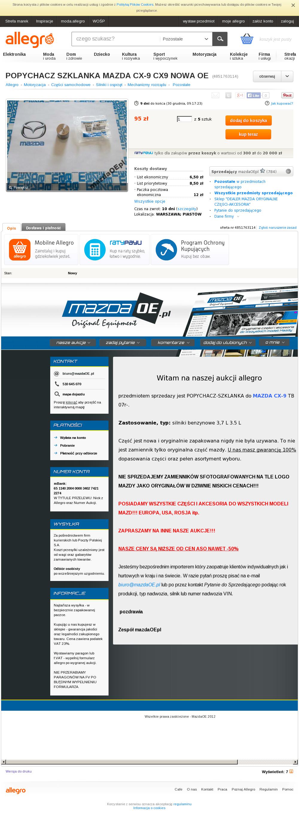

Co mam zamówić ? Szklanki ? Coś takiego jak jest tutaj na Alledrogo ?:
http://allegro.pl/popychacz-szklanka-ma ... 63114.html
Niestety jeżdżę z takim telepiącym się silnikiem od jakiegoś czasu, może miesiąc, dwa. Czyli nie ma co się oszukiwać – pewnie wypalone gniazda zaworów jak nic ;–(.
