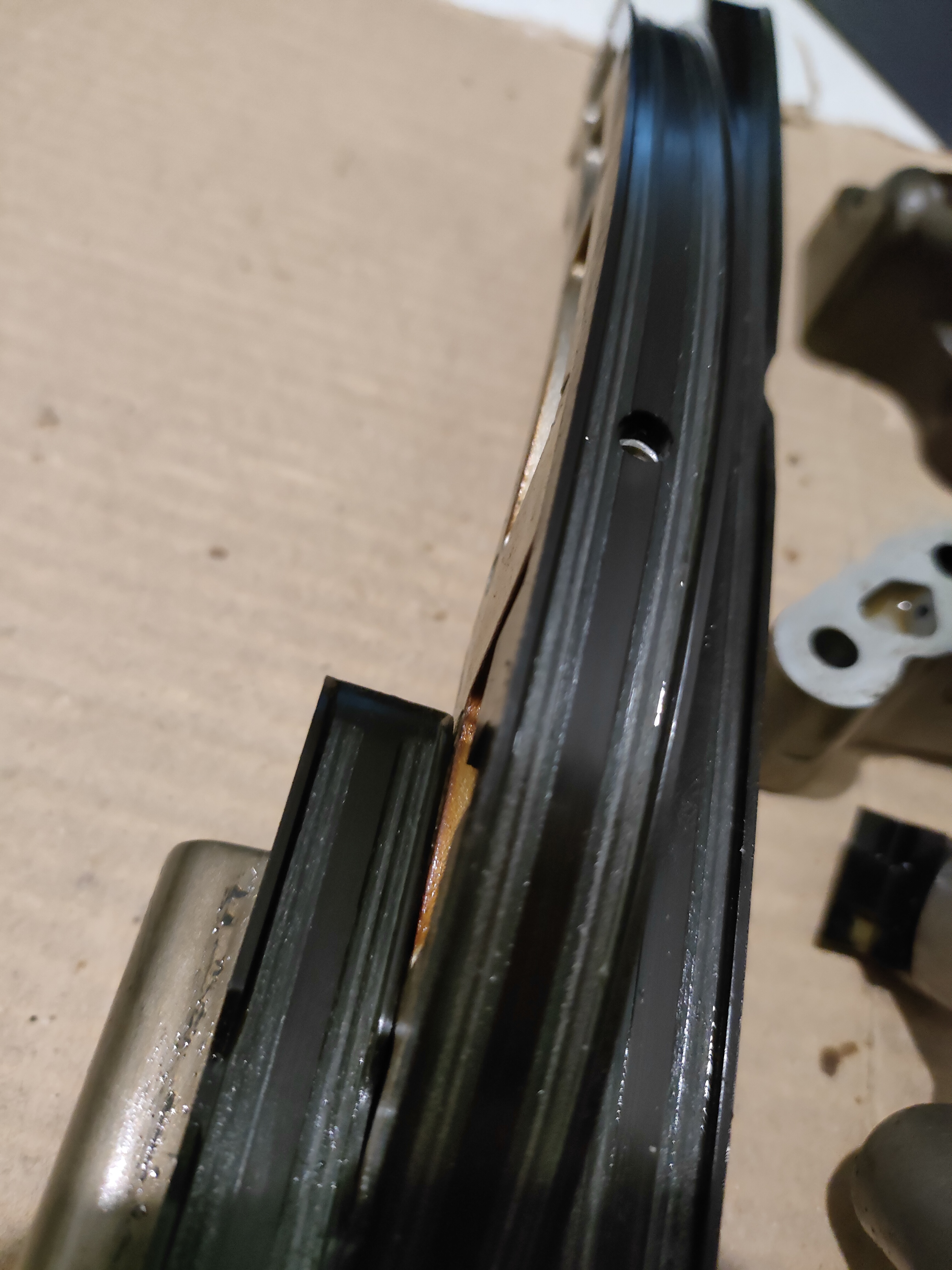

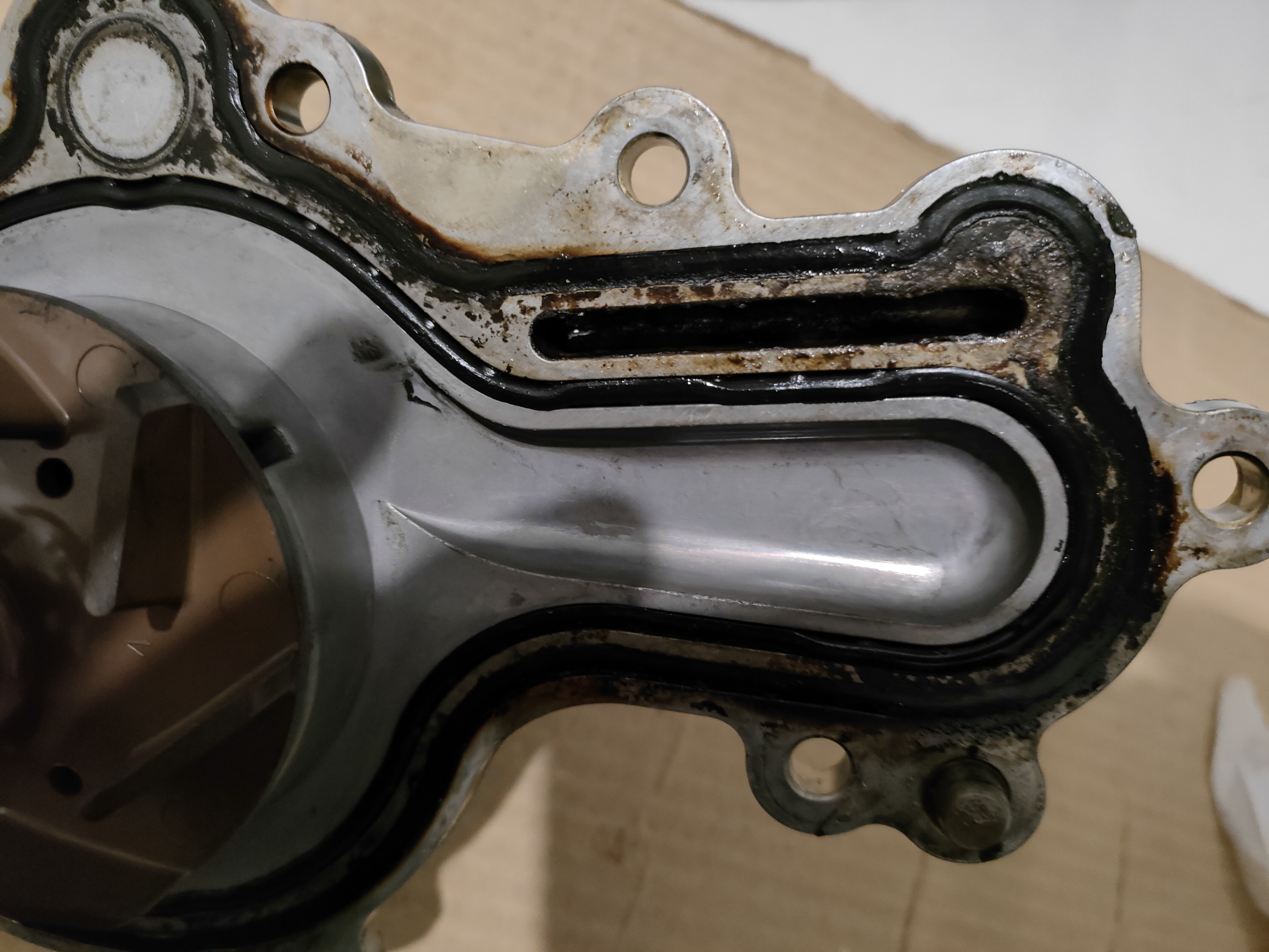

Postprzez henex1980 » 11 sty 2023, 07:36
Zdjęcia rozrządu.
