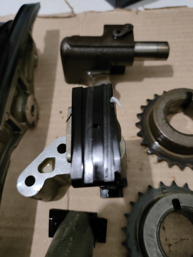

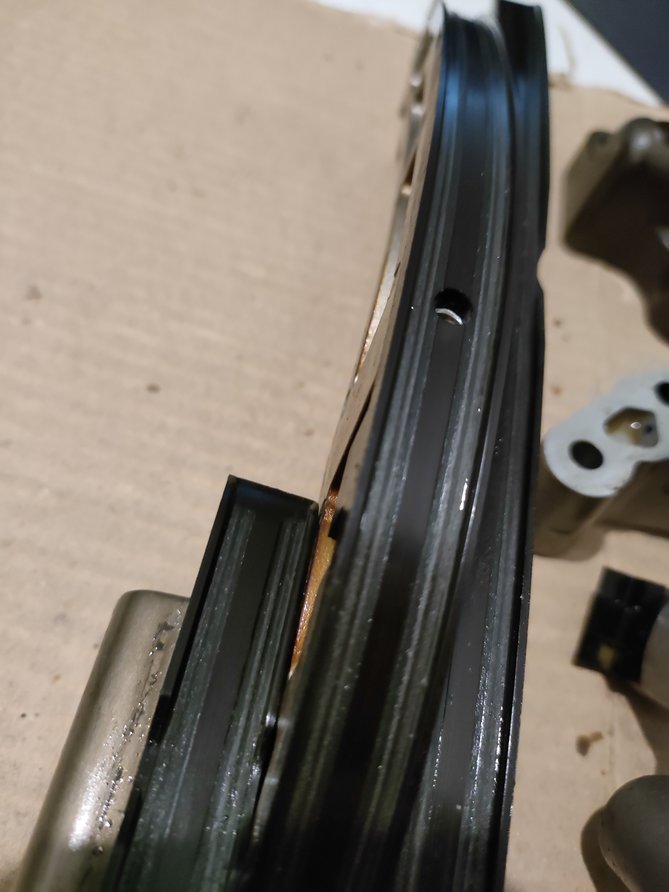

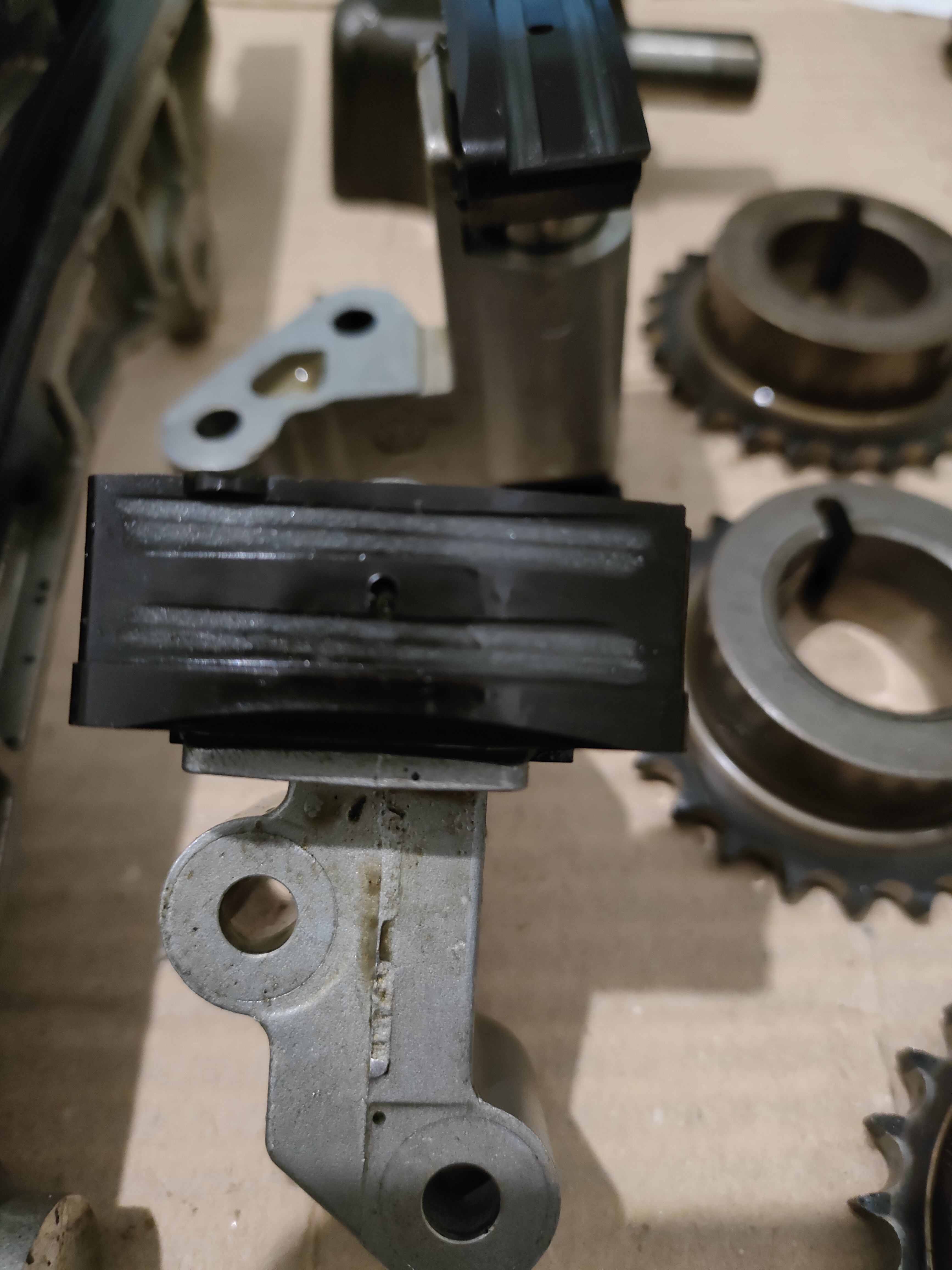

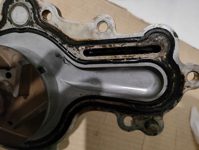

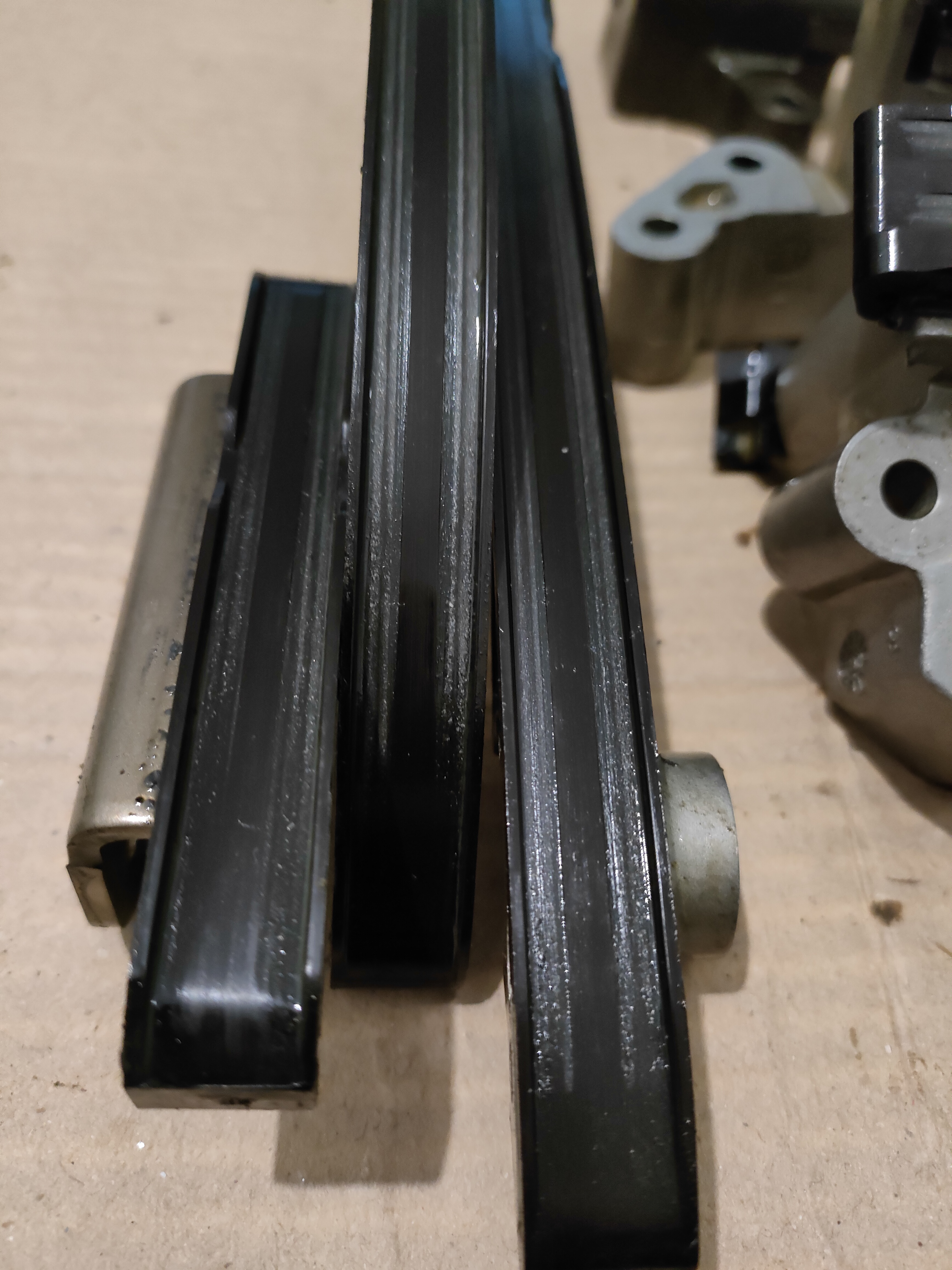

Nie mam pojęcia ile wziął mechanik za samą pompę.
Przy okazji robiłem wymianę oleju w silniku, świec zapłonowych, olej w reduktorze ( korek spustu dorobiony już w zeszłym roku ). Myśle że z 500 zł by wziął bo roboty bardzo dużo przy tym i ciężko jest wsadzić dekle od rozrządu by nie zetrzeć masy uszczelniającej. Jest tam wąsko i ciasno.
Pompa kosztowała chyba 1100 zł. Kupiłem wszystko oryginalne. Nawet płyn chłodniczy Mazdowski.
Teraz to nie to samo auto. Jest o wiele mocniejsza – dużo lepiej się zbiera. Mniej pali, pomiędzy 14-16 litrów lpg przy dość ostrej jeździe. Skrzynia zdecydowanie rzadziej zmienia biegi bo jest teraz większy moment obrotowy. Pewnie poprzez duży luz na pompie miała przestawione fazy rozrządu. To osłabienie silnika zaczęło się około 2 tygodnie przed wykryciem usterki pompy.
Powiem Wam szczerze że chyba sprzedam to auto. Moja ma bardzo mały przebieg i jest naprawdę bardzo zadbana ale mimo wszystko w przyszłym roku pomyśle nad czymś innym. Tylko kurde co tu kupić bo te wszystkie nowsze auta są jeszcze gorsze.

Pisalem zapytanie na yt do uzytkownikow ktorzy mieli problem z pompa, podobno gdy pierwsza uszczelka pompy wody ulegnie awarii płyn chłodzący wycieka z otworu bloku silnika ktory jest za alternatorem. Drugi uszczelniacz wiadomo,plyn do oleju. Czyli tak jak opisal to kolega michal
