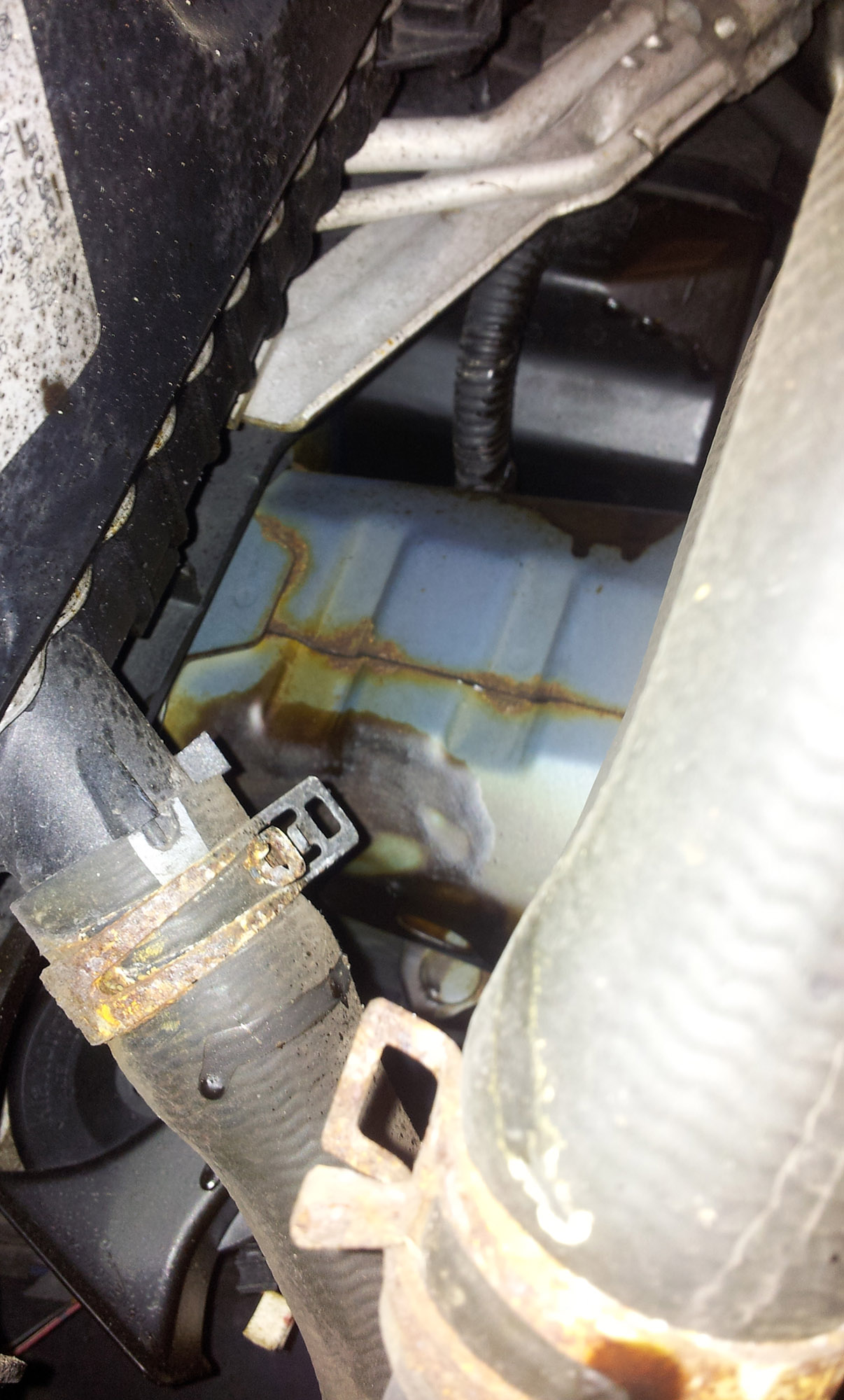

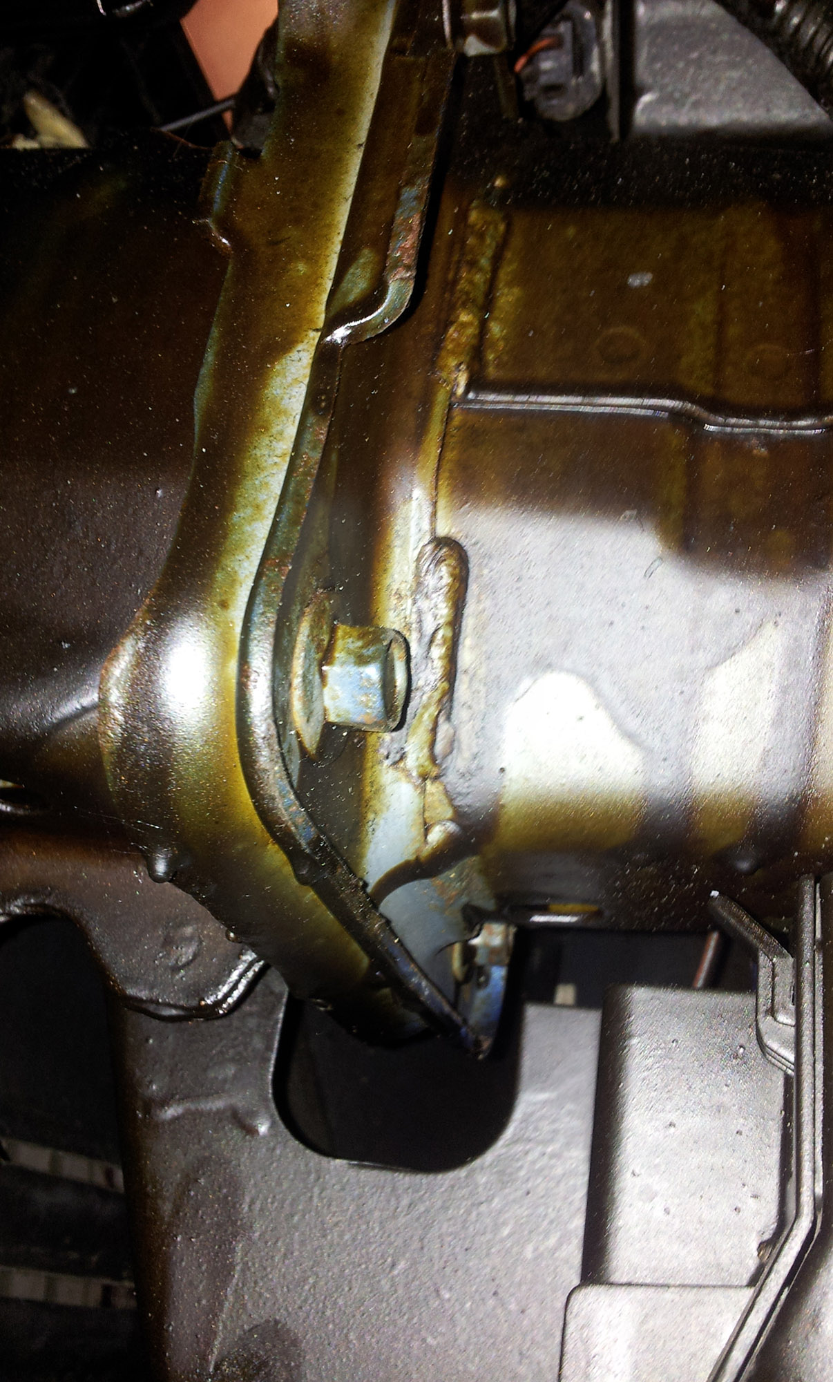

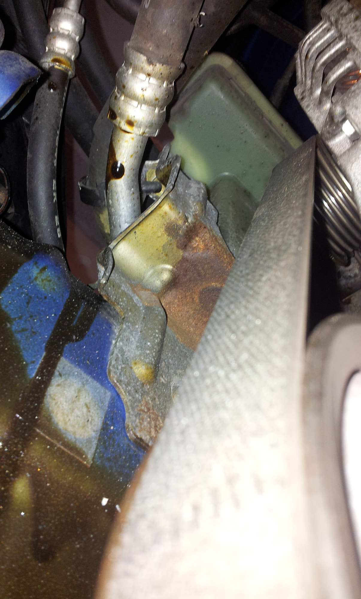

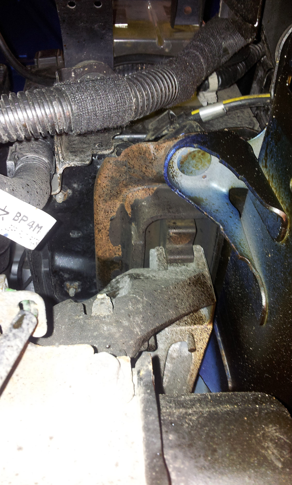

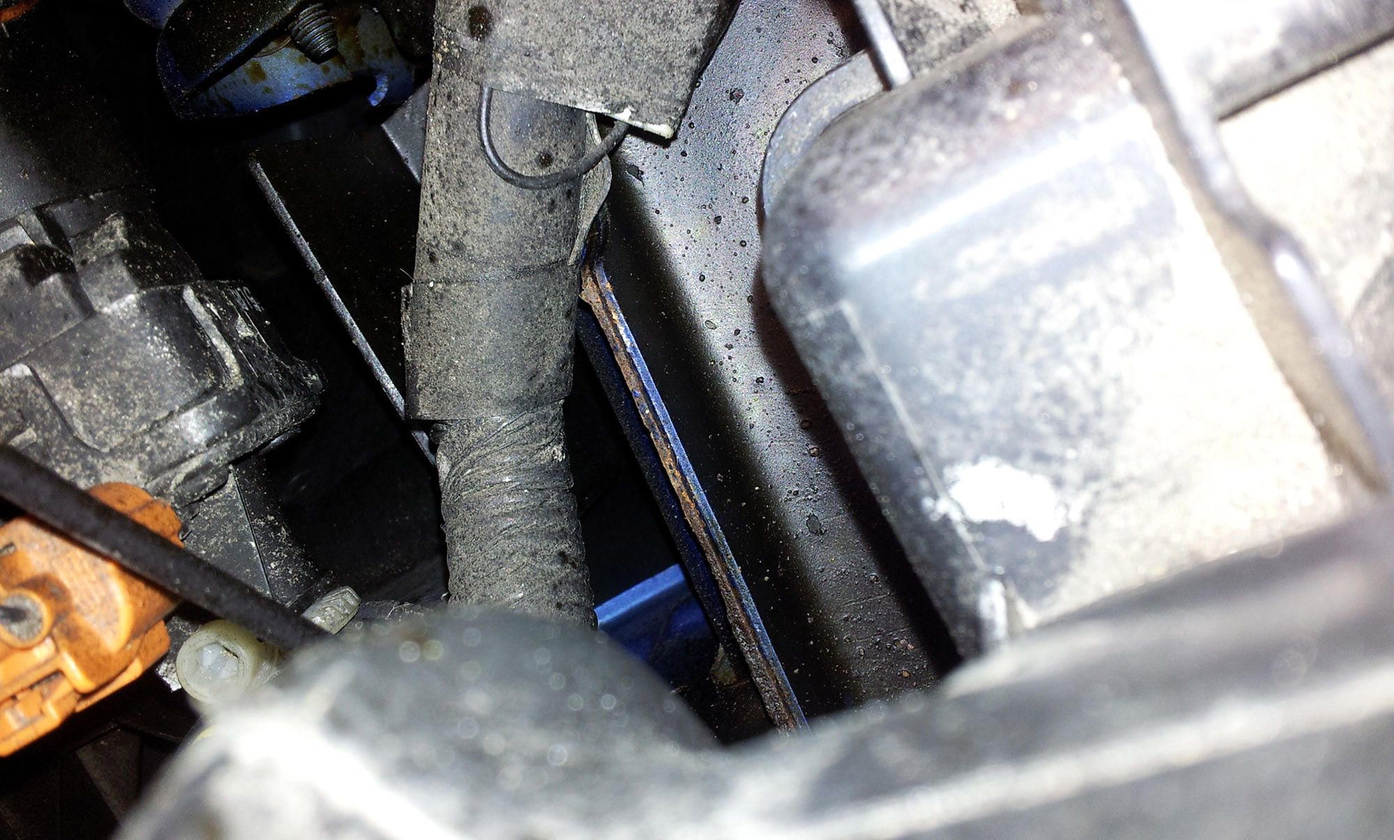

Na pierwszy rzut ok wszystko wyglądało ok, może oprócz skorodowanego mocowania haka, które zostało nietknięte (nie wchodziło w zakres usług, także ok). Jednak niedawno przy wymianie oleju można było dokładnie obejrzeć samochód na kanale (odkręcona została osłona pod silnikiem) i okazało się jak "dokładnie" zabezpieczone zostały m. in. podłużnice przednie. Wygląda to tak jakby preparat został naniesiony tylko w widocznych i łatwo dostępnych miejscach (nie ściągnięto nawet osłony pod silnikiem !). Na zdjęciach widać dokładnie, niezabezpieczone miejsca (oryginalny niebieski lakier) i skorodowaną blachę. Tak oto wygląda pełne zabezpieczenie antykorozyjne warte 850 zł według firmy RUST-GUM.
