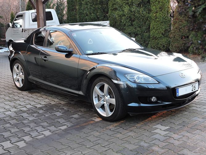

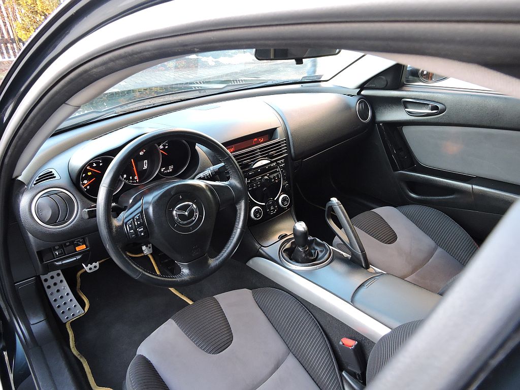

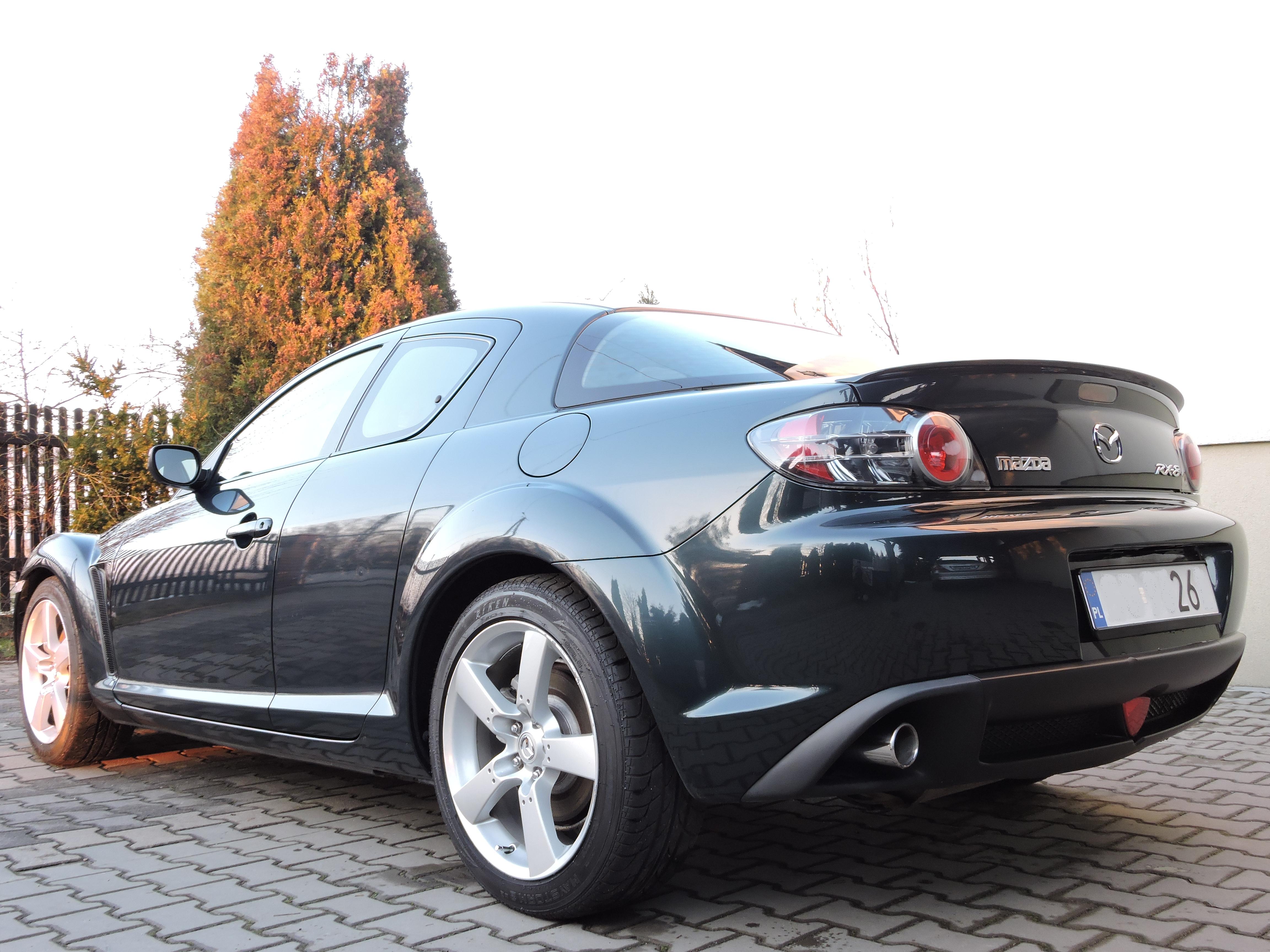

Swoją historię z moim pierwszym RX-8 zacząłem idealnie…
Kupno auta od osoby pedantycznej do wszystkiego.. Osoby, u której domownicy przed wejściem do domu ściągali buty jeszcze przed przekroczeniem progu.
Pomyślałem.. Ech to prawdziwy pasjonat, ale to, to już szaleństwo..
Oczywiście auto, utrzymane w stanie nazwę to „salonowym” prawdziwa Oryginalna RX-8
Odpala pięknie na zimnym/ na ciepłym.. Trzyma obroty, chodzi równo..
Szkoda było Mi wchodzić brudzić dywaniki.. Ale cóż.. W końcu kupuje…
Oczywiście jazda próbna.. Proszono Mnie do 4 tys. obrotów..
Silnik pięknie się zbiera – przyspiesza.. Jest bardzo elastyczny… W końcu, wiem od kogo kupuję..
