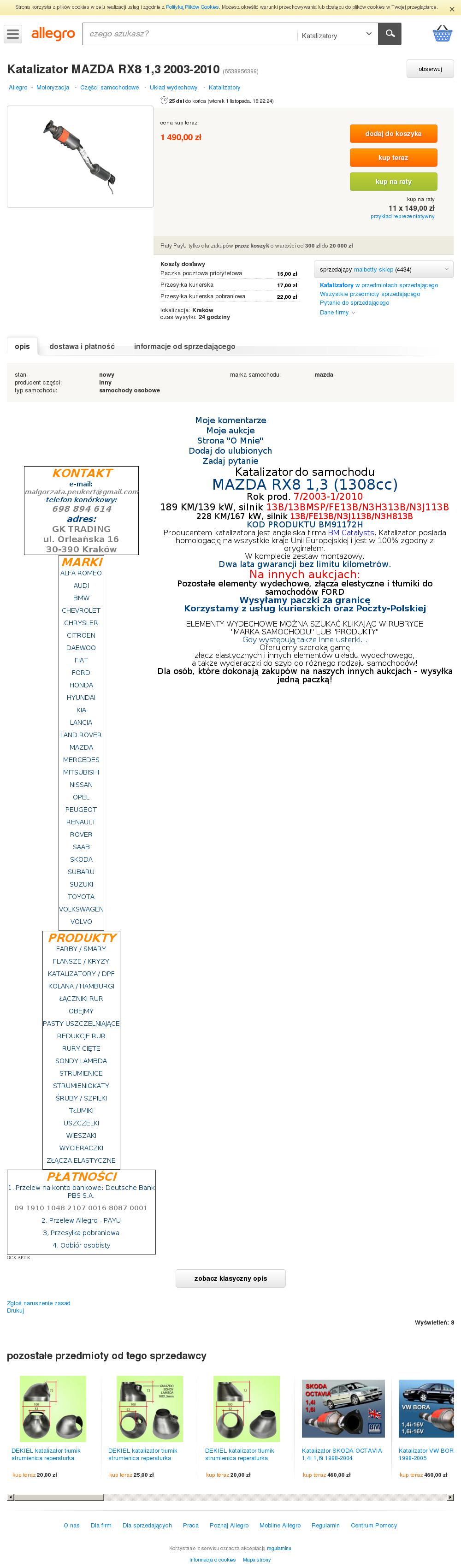

Postprzez LeszekNow » 7 paź 2016, 12:48
Mam jeszcze jedno pytanie w temacie. Ostatnio natknąłem się na coś takiego firmy BM Catalysts:
http://allegro.pl/katalizator-mazda-rx8 ... 56399.html
Co myślicie na ten temat? Warto się w coś takiego w ogóle bawić?
Pozdrawiam,
Leszek
Od: 8 cze 2009, 12:55
Posty: 184
Auto: Mazda RX-8 (2006r. 231 KM)
Postprzez Gronek » 8 paź 2016, 10:42
kilku moim klientom montowałem identyczne. Działa jeździ .... za tą cenę to chyba nie ma co wybrzydzać.
