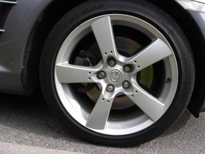

Cześć, czy znacie dokładne parametry 18'' felg od rx-8? Chodzi mi o ET, średnicę otworu centrującego i samą szerokość felgi. Chodzi o seryjne 18 z rx'a (takie jak na zdjęciu z linka).

8x18 | ET50 | 5x114,3 | otwór centrujący 67,1

A przypadkiem et nie wynosi 45?

Postprzez Raptor77 » 7 lut 2012, 22:56
Seryjne mają et50
