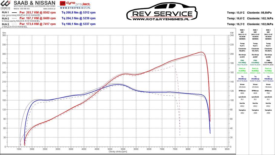

Postprzez Gronek » 22 sty 2016, 09:16
Boris ta HP miała tylko odcinę przesuniętą i nic poza tym więc zaden remap... jak by ruszyć zapłon i paliwo mocniej to jeszcze by doszło
O LP z 6-cio biegową nie słyszałem ... przy 6ciu biegach masz HP wykastrowane obrotami ale to 6-port.
4-ro biegowa to kibel nieumyty. Do tego w trybie manual od wciśnięcia przycisku do zmiany upływa mniej więcej tyle co od końca epoki lodowcowej do narodzenia Chrystusa .... czyli wg. niektórych religii w ogóle to nie nastąpiło Emotikon smile Wrażenie przy ruszaniu jak by ktoś do auta Titanica przyczepił. 6-cio biegowa nawet fajnie się spisuje i sprawnie biegi zmienia w trybie Manual. To w zasadzie ta sama skrzynia co montowana była w poliftach. Niestety obydwie pozwalaja ręcznie zmieniać i redukować według swoich ściśle określonych zasad. W obydwu przypadkach auta po remapie i podniesieniu odciny zaczynaja być zagrożeniem dla manualnych highpowerów na światłach. O ile 4 lata na ogólno dostępnym ATF to 6 wymaga droższego i trudno dostępnego oleju. Są zamienniki ale trzeba z głową dobierać bo naprawa jest droższa od rewizji silnika.
Co do marzeń założyciela tematu .... Musisz mieć na uwadze, ze jednak silnik do automatu i do manuala nie są zamienne i cena automatu jest dużo większa pry zakupie nowego. W razie remontu kiedy zostanie uszkodzona tylna płyta to znalezienie jej w używce to prawdziwy wyczyn.
Wracając do możliwości ....
W seryjnym kompie mazdy mamy możliwość zadania sposobu zmiany biegów. Możemy ustawić na płynną zmianę dla kogoś kto jeździ po mieście spokojnie a możemy ustawić na ostro.
Fabryka ograniczyła obroty ze względu na wytrzymałość konwertera ale w końcu nie jeździmy na odcinie co chwilę.
W połączeniu z dobrym zapłonem + remap no i ewentualnie porting mamy w miarę żwawe auto w automacie .... Dodam tyle, ze jeden z klientów po remapie stwierdził "Kurde teraz pali mniej niż 2-litrowa szóstka mojego ojca " .... Spodobał mi się ten tekst .... :)
Na zachętę wrzucam wykresik tego egzemplarza
