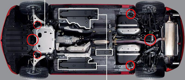

Witam, może to i głupie pytanie ale cóż...możecie mi powiedzieć w którym miejscu umieścić lewarek w RX8 tak żeby nie uszkodzić niczego? zaglądałem pod auto i co znalazłem ? zaraz przy nadkolach a na listwie są takie gumki ale tez kilka centymetrów głębiej jest coś co wygląda jak kolanko no i zastanawiam się które miejsce jest właściwe – proszę o pomoc bo zabieram się do malowania zacisków heh a robię to pierwszy raz i nie mowie tu tylko o malowaniu zacisków ale także o ściąganiu kola =]

Lewarek do zmiany kół z fabrycznego wyposażenia (zdecydowanie nie polecam pracować przy nim) podstawiasz standardowo pod ranty progów – znajdziesz na nich wyraźne oznaczenia wskazujące miejsca podparcia. W tych samych miejscach można podstawić ramiona podnośnika lub kobyłki, ale polecam robić to bardzo ostrożnie, bo ranty się zaginają i wyglądają paskudnie :(. Lepiej podstawiać je pod przednią ramę i podłużnice przy mocowaniu tylnej ramy.
Żabą podpierasz z tyłu dyferencjał lub przednie wzmocnienie – znajduje się pomiędzy plastikową osłoną przodu i miską olejową.

Postprzez BartCorby » 9 mar 2012, 12:35
Dzieki to sie nazywa wyczerpujaca odpowiedz – juz wszystko zrobione poza oslonami do tarcz rdze najnokralniej usunalem papierem sciernym heh pozdrawiam i raz jeszcze wielkie dzieki za info
