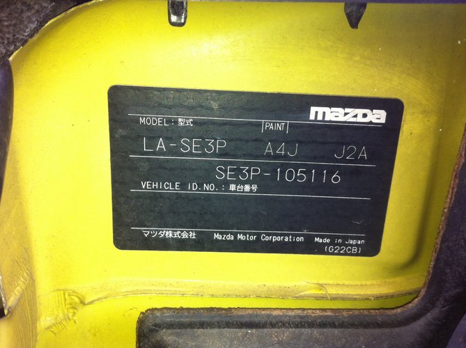

Mam problem tego typu ze nie moge znalesc numeru VIN , jest mi on potrzebny na wczoraj ...
podobno ma byc na "przegroda czołowa – pośrodku" niby jest jakis numer wybity ale to nie wyglada na vin ... :(
a akcja tego typu ze to import z japoni , i nie ma numeru vin na tabliczce i ramie jak standardowo w europie .
moze ten id no . 4 japonskie znaki <nie powiem> , spróbuje to zaraz przetłumaczyc <nauka> i zobaczymy poki co jezeli ktos tu zajzy to dzieki za zainteresowanie i ewentualna pomoc , a dokumentow jeszcze nie mam bo wciaz czekam na dowód z DVLA .

Na pewno jest na grodzi, pod samą szybą, nieco na prawo od pompy hamulcowej – w wygłuszeniu jest wycięcie, żeby było go widać. Zaczyna się od znaków JMZSE...
Dopisano 16 wrz 2013 13:57:
Biały prostokąt, mniej więcej w środku.

Postprzez rZi » 16 wrz 2013, 13:59
Jest tam to samo co na tej tabliczce czyli – SE3P – 105116
wiec co to ma byc , chyba VIN jest w takiej samej postaci na calym swiecie tak a to sie zanacznie rozni .

Postprzez Paweł » 16 wrz 2013, 14:03
Ciekawe, ale wygląda, że wszystko się zgadza. To jest właśnie japoński numer nadwozia, a końcówka 105116 to numer seryjny... Jak widać od lat nic nie zmienili i ciągle mają "swoje" rozwiązanie.

Postprzez rZi » 16 wrz 2013, 14:07
Czyli wygląda na to ze moj VIN to JM0FE1031105116
gdzie mogę sprawdzic czy wyszuka moje auto pod taka kombinacja ?
dobrze kminie ?
