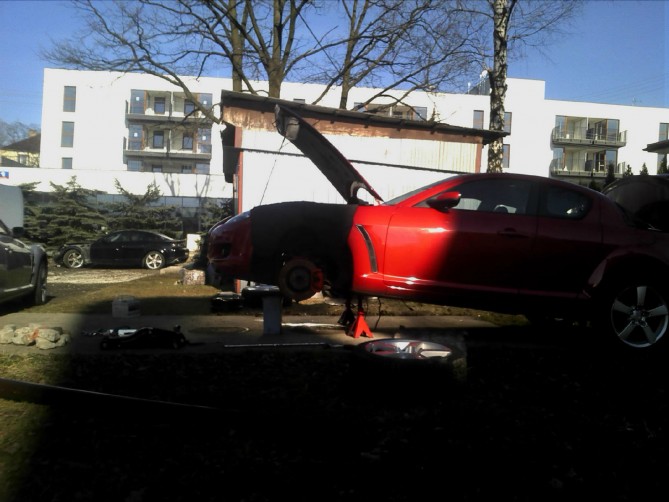

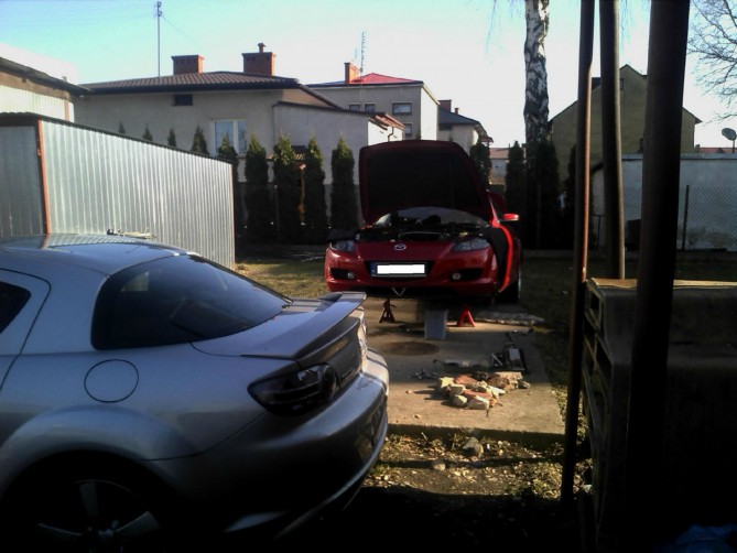

Postprzez Matas69 » 16 kwi 2013, 19:49
Oto pierwsze fotki
