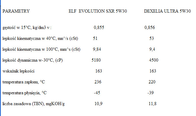

no i stało się wymieniłem olejek :D Niestety nie na Dexelia Ultra, bo cholernie trudno go dostać w tym momencie ale nie jest aż tak źle, pojeździłem po hurtowniach popytałem i mam ELF EVOLUTION SXR 5W 30 drugi najczęściej stosowany olej do RX8 zaraz po Dextelii... Nie jest źle, a nawet ładniej zapala teraz:)
pe pe a niemasz czasem w tej mazdzie filtra czastek stalych katalizatora bo olej ma takie samo oznaczenie 5w/30 a jest inny

Postprzez icus76 » 11 cze 2009, 09:13
mam pytanie odnosnie oleju , piszecie wyzej ze mozna uzywac oleju Elf Evoluiton SXR 5W30 , owszem jest on hydrosyntetykiem ,ale nic pisze ze jest to olej do silnikow z filtrem czasteczek stalych dpf , wiec czy aby na pewno mozna ten olej uzyc ? prosze o odpowiedzi osob ktore maja pewnosc co do odpowiedzi .

Postprzez ..::Yakuza::.. » 11 cze 2009, 14:47
Myślę że i elf i dexelia są dobrymi olejami o czym świadczą ich podobne właściwości :D

Postprzez brii » 12 cze 2009, 22:40
icus76 napisał(a):mam pytanie odnosnie oleju , piszecie wyzej ze mozna uzywac oleju Elf Evoluiton SXR 5W30 , owszem jest on hydrosyntetykiem ,ale nic pisze ze jest to olej do silnikow z filtrem czasteczek stalych dpf , wiec czy aby na pewno mozna ten olej uzyc ? prosze o odpowiedzi osob ktore maja pewnosc co do odpowiedzi .
Przecież RX nie ma DPFa, a jeśli chcesz Elf Evolution 5W30 pod DPFa to jest – nazywa się Elf Solaris 5W30 :)
