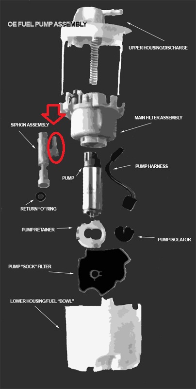

Udało mi się odkręcić pompę, jednakże chłopskim sposobem i nie wiem czy uda mi się to teraz przykręcić bez jakiegoś specjalnego narzędzia, druga pompa przyszła dziś, nie zakładam jeszcze bo mam kolejne pytanie, gdzie jest ten filtr paliwa, wyjmując pompę nie wiedziałem tam niczego poza czarnym przewodem paliwowym, czy filtr jest gdzieś na nim ? trzeba za niego pociągnąć ?
- Od: 25 kwi 2015, 20:01
- Posty: 13
- Auto: Mazda rx8
[img][/img]
main filter assembly to jest filtr i jest on zintegrowany z całością, więc daj se z nim spokój ,tylko wymień całą pompę i zobacz czy dobrze...
