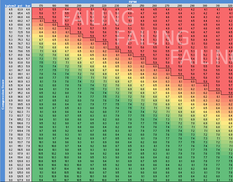

Postprzez Gronek » 12 sie 2014, 10:28
Oczywiście. Trzeba zdjąć tylko przednie lewe koło i jest dojście do świec.
Wyjmuje się też skrzynkę filtra powietrza żeby odpiąć cewki. Mierzymy na dolnych świecach. Ważne żeby zanotować obroty przy jakich dokonano pomiaru. Poniższa tabela wyjaśnia czemu.
Ostatnio edytowano 12 sie 2014, 10:33 przez Josh, łącznie edytowano 1 raz
Powód: Podpięcie obrazka
