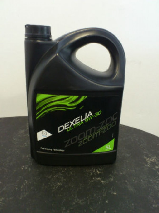

Postprzez MATiRX8 » 9 cze 2014, 18:42
ja na razie cały czas leję tą Dexelie ze zdjęcia i do mojego codziennego użytkowania daje radę
