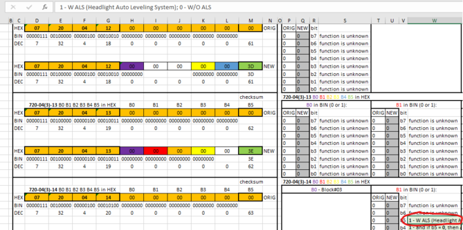

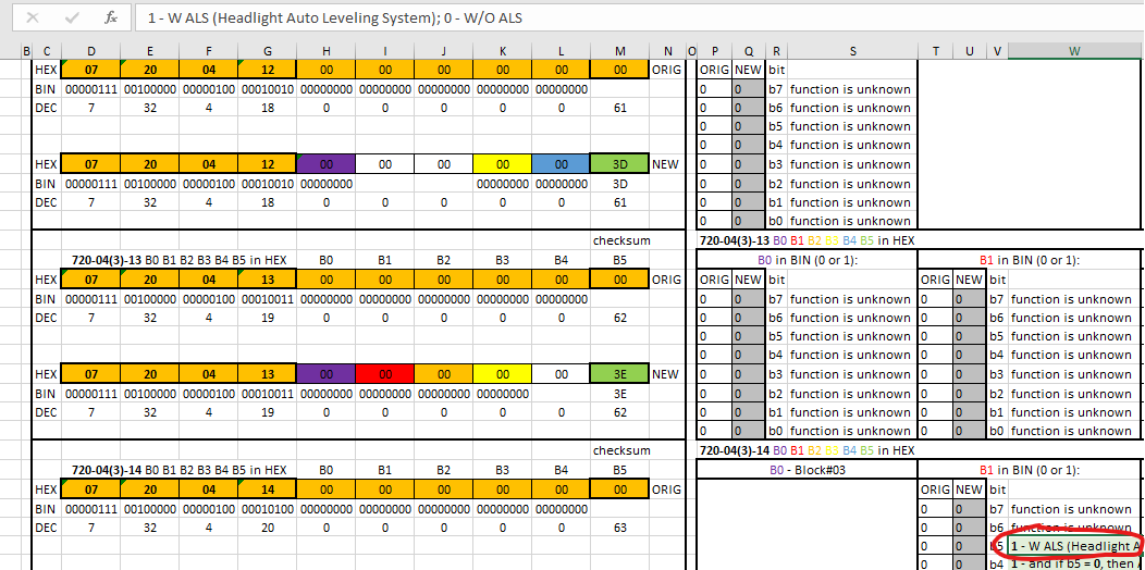

Ja się tam nie znam, ale bitowa wartość to chyba ta:
Więc jak powtarzam, ja się nie znam ale chyba wystarczy podłączyć odpowiednie czujnik i instalację do lamy i przestawić tą opcję...
Nie zachęcam, ale skoro masz lampy to resztę powinieneś dostać nie za drogo z europejskiego rozbitka...
