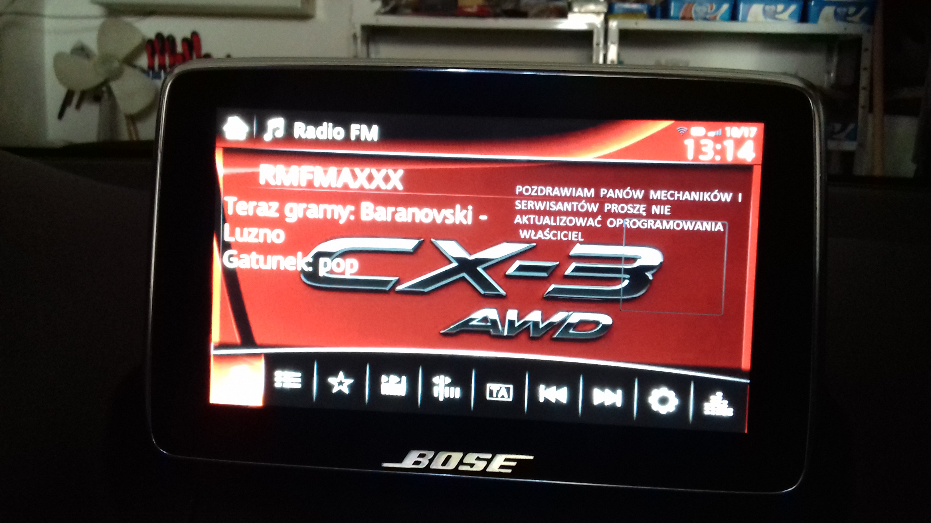

, dostałem zaproszenie , najbardziej boję się by nie dobrali się do oprogramowania MZD( bo pięknie hula AA darmowy),jutro dopytam. Postanowiłem iść z postępem
do tej pory przed przeglądem pisałem karteczkę tej samej treści (oprócz zgłoszenia przy przyjęciu) i przyklejałem na tableta by nie aktualizowali oprogramowania , teraz wgram taką tapetę jak na foto
PS
Już wgrana , można dzwonić i się umawiać
-umówiony ,pojutrze napiszę czy trzeba było coś wymieniać?
Jednak zostawiłem tapetę którą mam na co dzień,dołożyłem tylko napis
