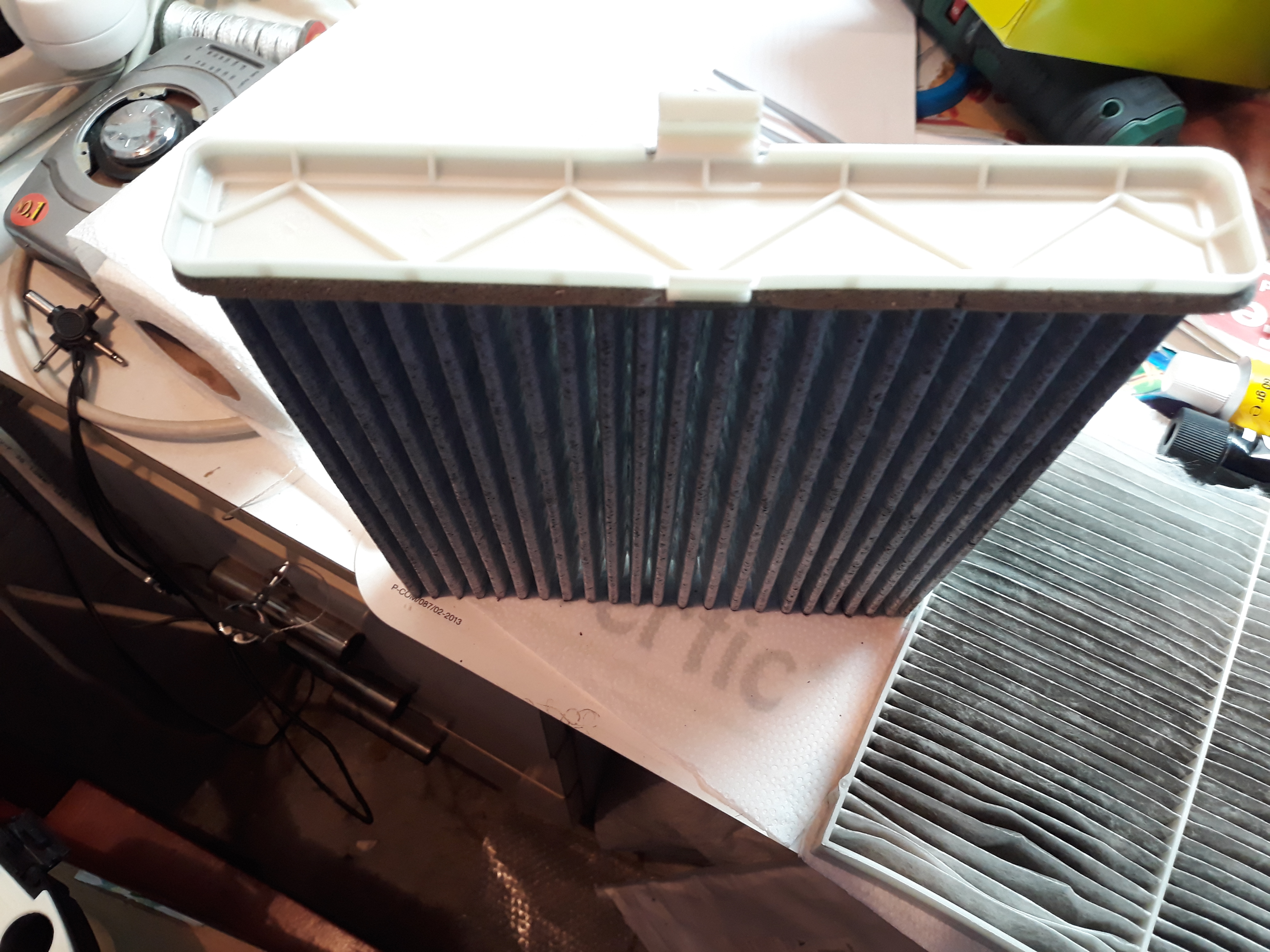

Ponieważ nigdzie nie ma filtra WĘGLOWEGO do naszych cx 3 :( postanowiłem sam zaadoptować od innego modelu. Wybrałem tani by jak się eksperyment nie powiedzie nie iść w koszty.
Rozmiary naszego oryginalnego to:
Filtron K1362:
Wysokość 22 mm
Szerokość 198 mm
Długość 216 mm
Ja kupiłem najbardziej zbliżony i spełniający warunki taniości taki:
https://allegro.pl/oferta/filtr-kabinow ... OTdjMzk%3D
Wysokość 25 mm
Szerokość 216 mm
Długość 196 mm

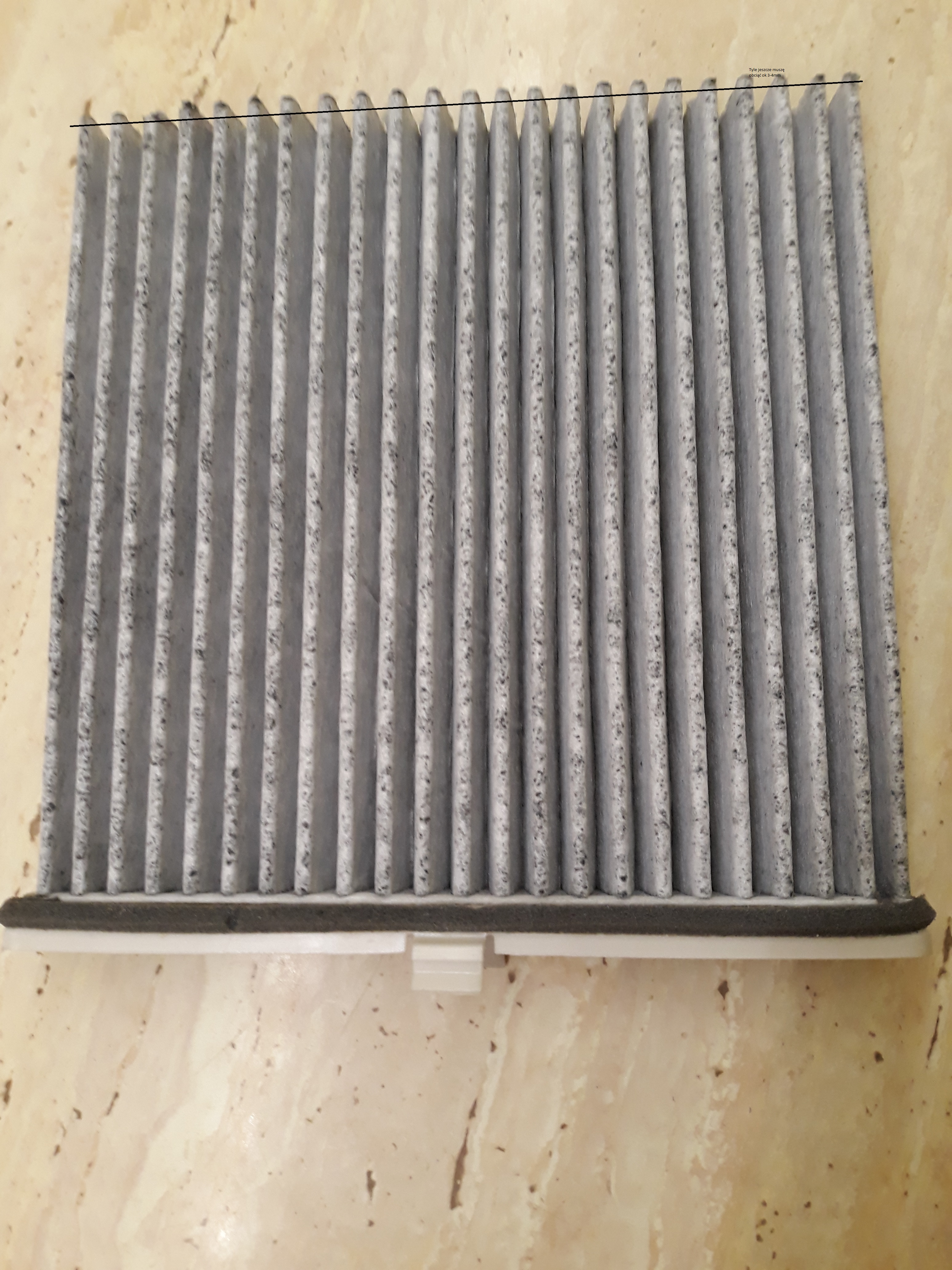

Najbardziej bałem się wysokości-grubości ale wchodzi bez problemu , reszta to wystarczy zrobić jedno cięcie nożyczkami i gotowe.
Potem odcinamy ściankę przednią i przyklejamy z odpowiedniej strony (po wcześniejszym przymierzeniu).Gotowego jeszcze nie wkładałem bo się suszy.
Ciekawe ile przepuszczał oryginalny jak jest taki luźny?
Wiem że bez homologacji itp. ale może się nikt nie doczepi? ….z forumowiczów :D
Powinien być lepszy od papieru..?
Żałuję że przed przystąpieniem do prac nie przymierzyłem , bo może by wszedł bez "ruszania", dwa boki miał miękkie...?

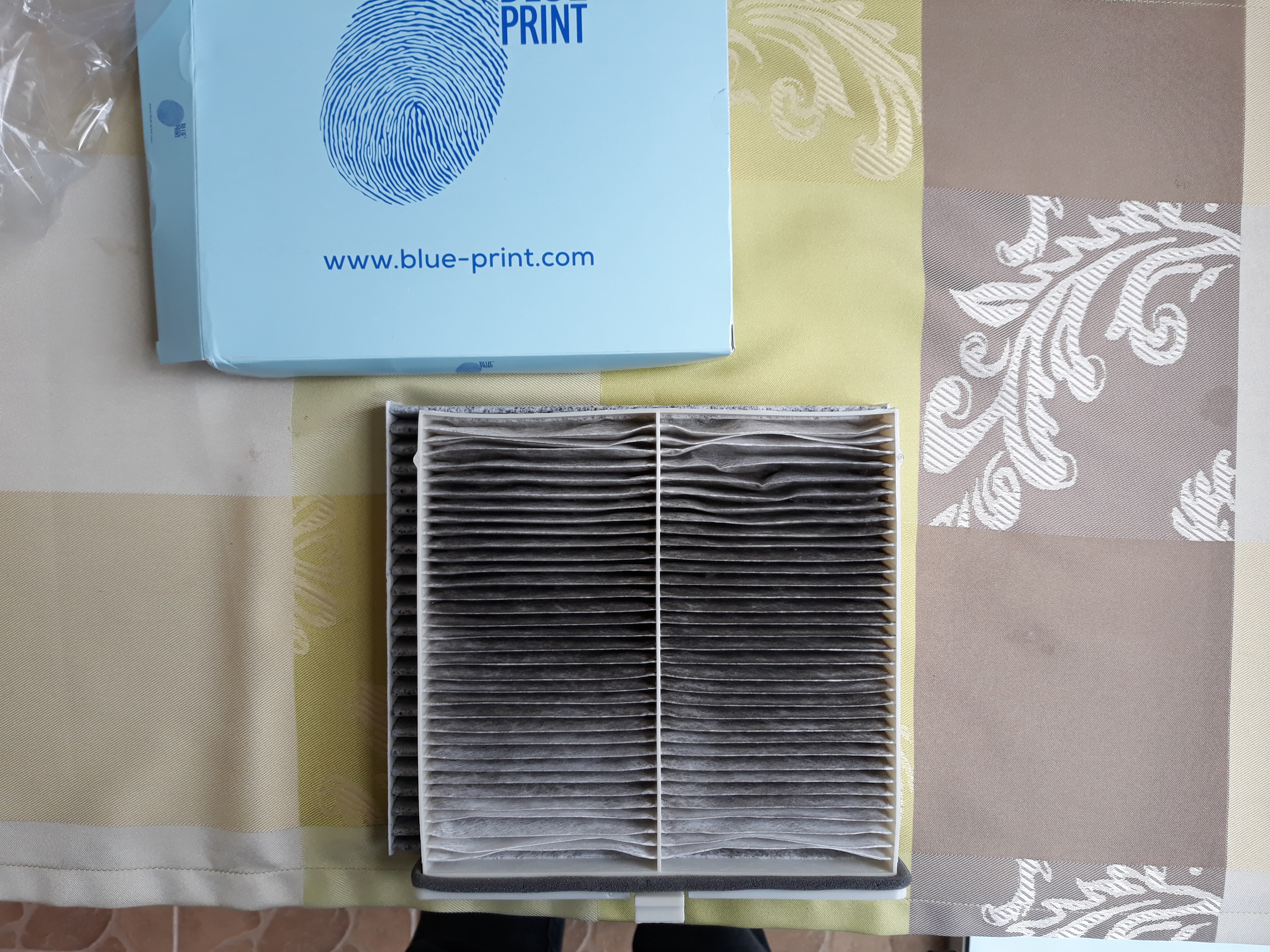

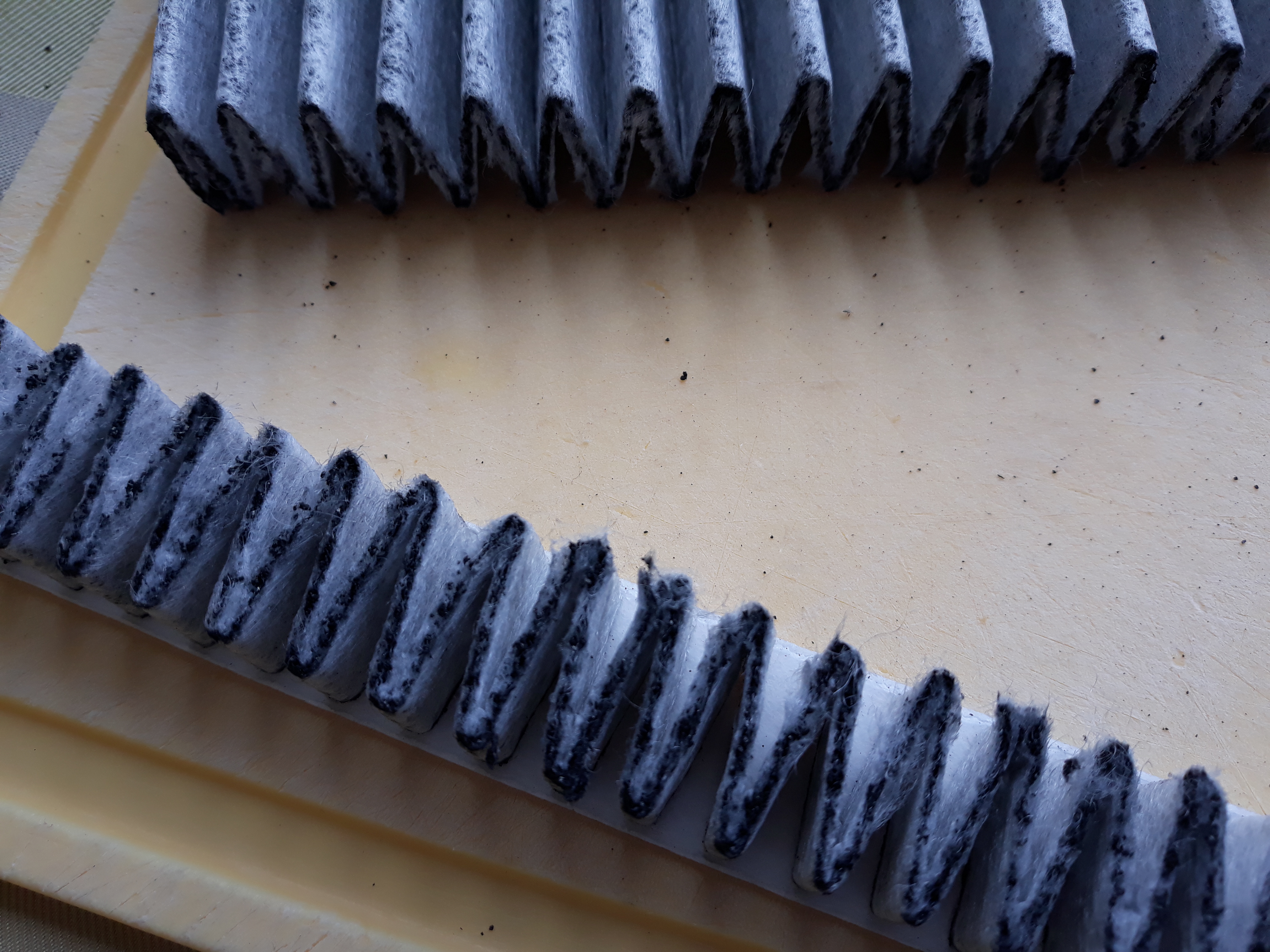

Stary wygląda jak węglowy
Tyle odciąłem nożyczkami

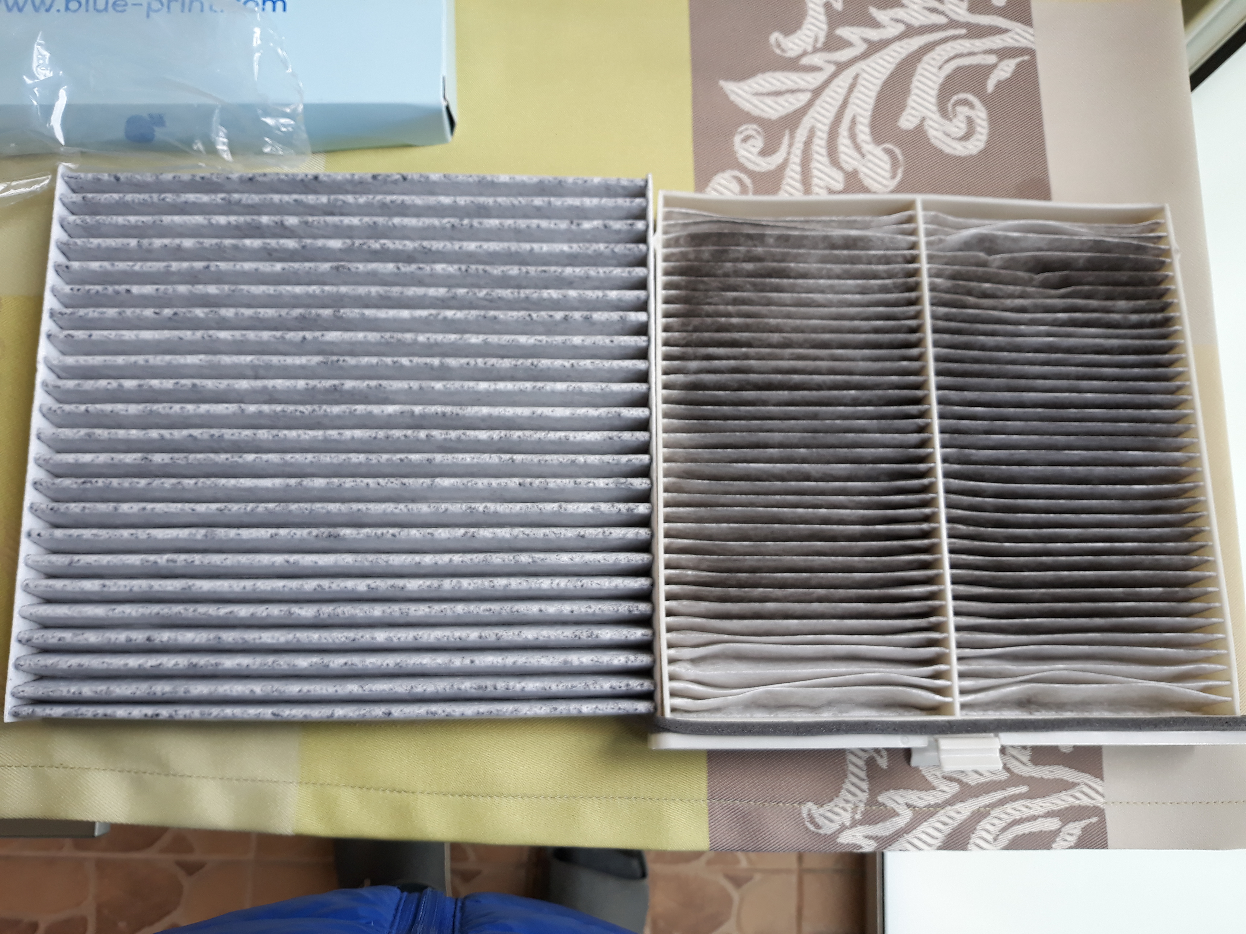

widać że głębszy a jednak wchodzi idealnie
teraz się suszy
Przymiarka, tu przykleiłem przednią ściankę
Widok z góry-różnica

Postprzez andrep » 26 mar 2019, 18:45

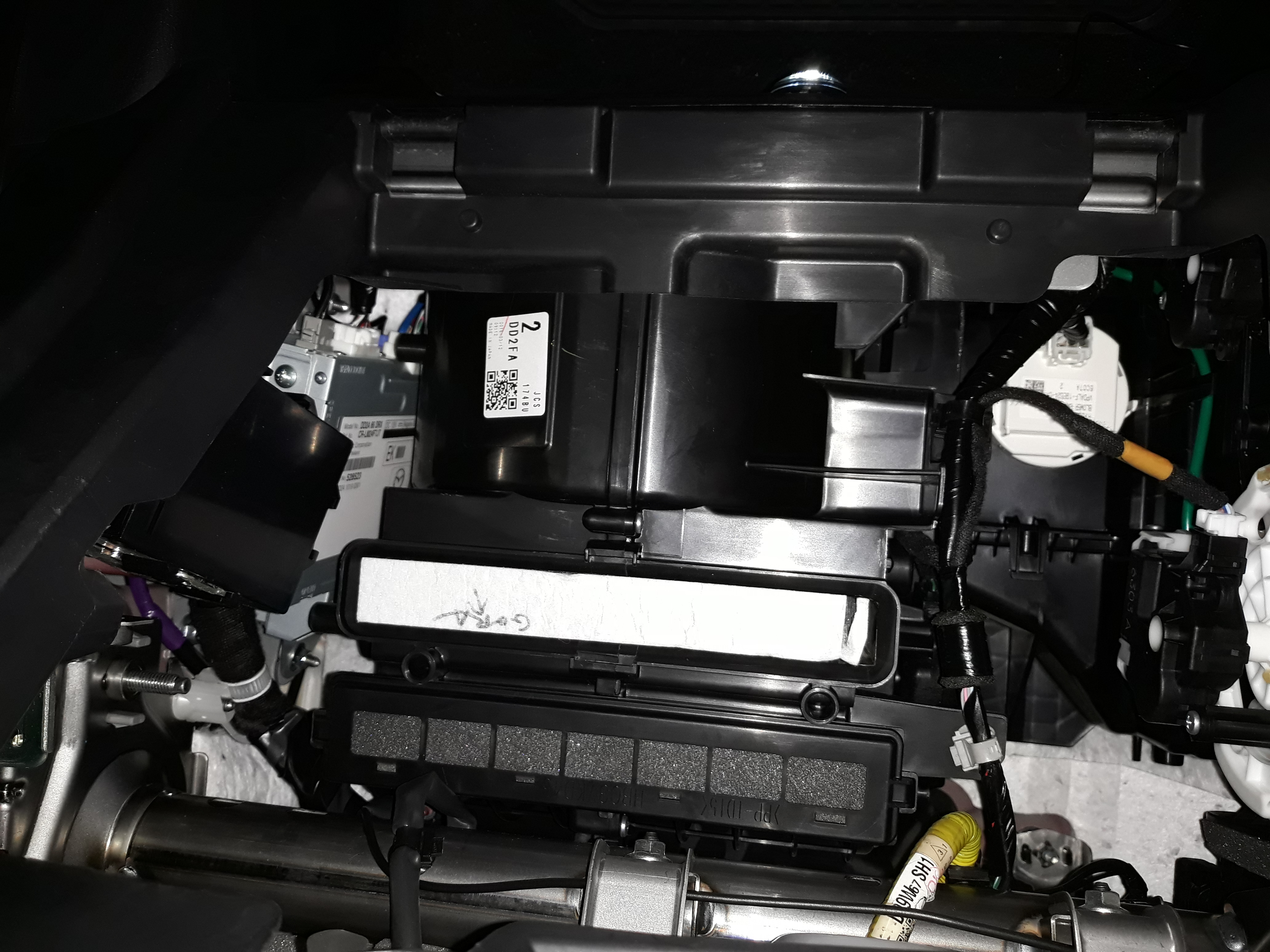

Pasuje idealnie :) , po bokach oryginalne zakończenia filtra kupnego, trzeba jeszcze dociąć z tyłu bo do zatrzaśnięcia brakuje 3-4mm, foto z niewsuniętym by było widać spasowanie <faja>
Jutro dokończę po pracy bo klej jeszcze wilgotny :) ,po docięciu można przykleić z tyłu biały pasek z papieru i będzie jak fabryczny :D
Znów do góry nogami się wgrało... :]
spasowanie
jeszcze do obcięcia 3-4mm

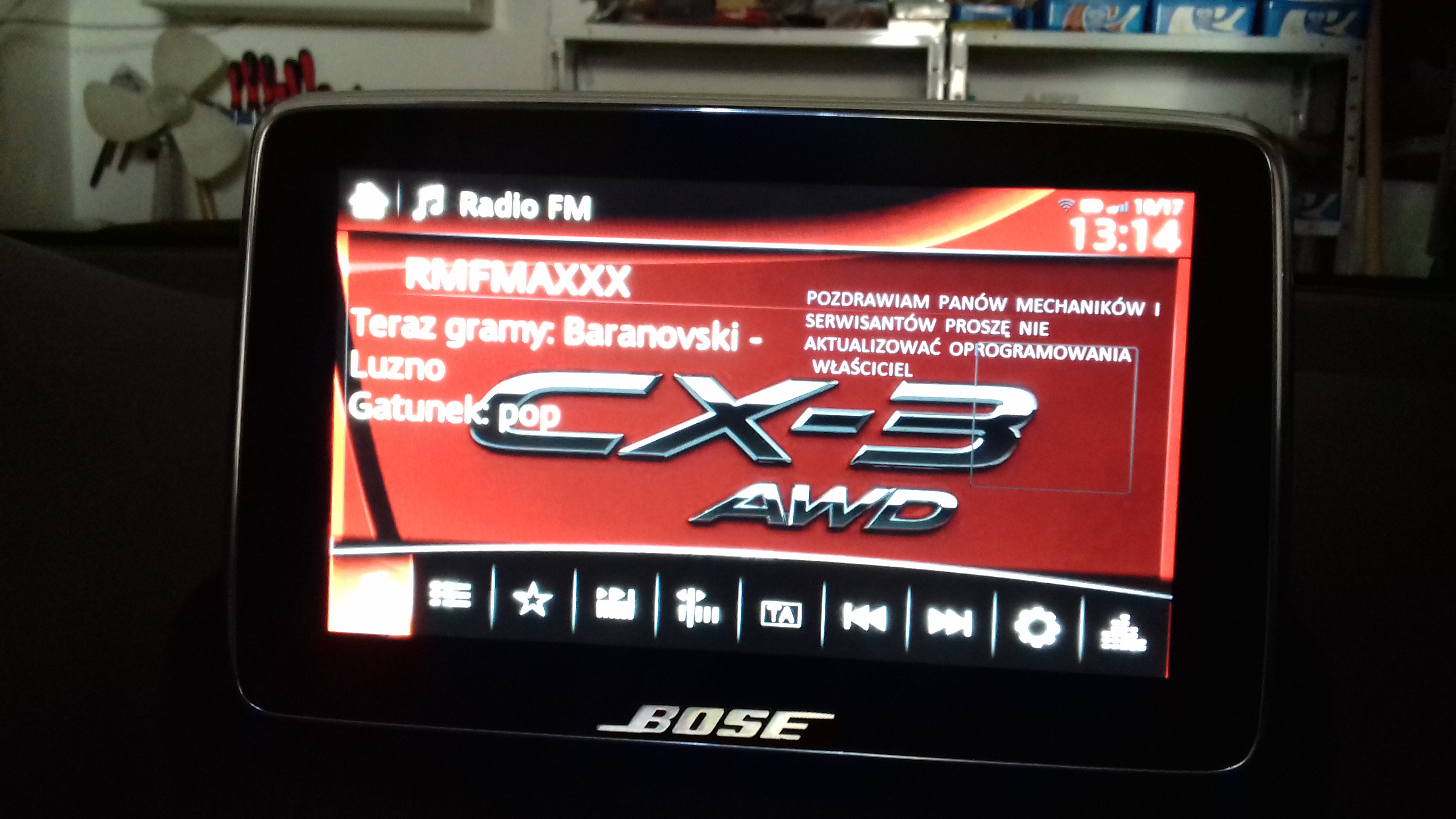

Postprzez andrep » 28 mar 2019, 10:06

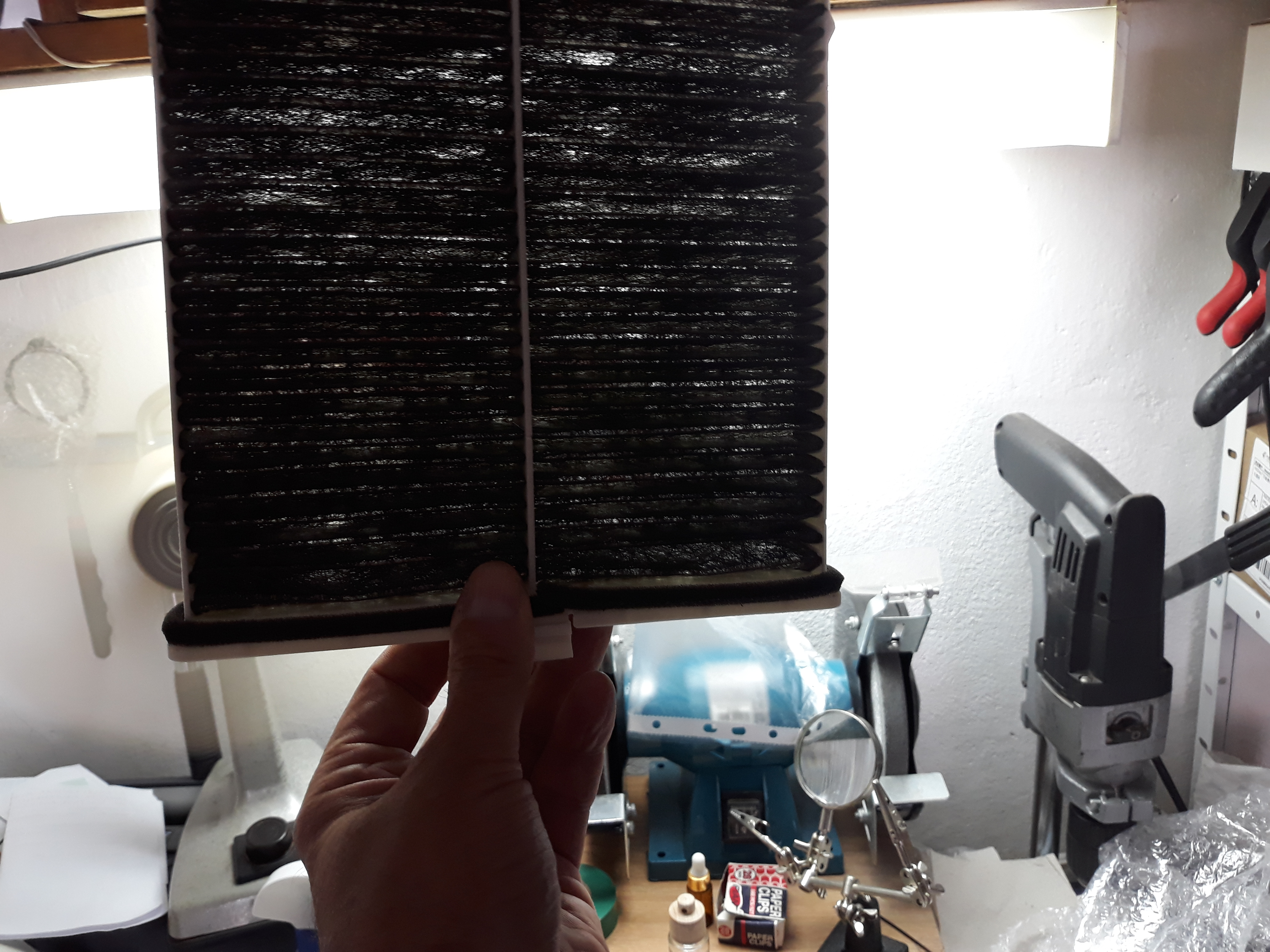

Filtr pasuje idealnie :) ciut mocniej trzeba docisną ale nie chciało mi się jeszcze 1mm docinać, przynajmniej dolega mocno do tylnej ścianki :) Dodam że w połowie Maja mam przegląd to wolałem zabezpieczyć się karteczką gdyby pamięć zawiodła <oczko> , informuję również że "korespondencja" pomaga i jest mile komentowana przez serwisantów :) . Tak zabezpieczałem się przed aktualizacjami rok temu , teraz nie boję się bo mam wgrane najnowsze „przed modułowe” i zabezpieczyłem się przed „ich” blokadą. Oprócz ustnej prośby przy przekazaniu autka w zeszłym roku tablet miał takie info. :D
z zeszłego roku, tapeta na przegląd

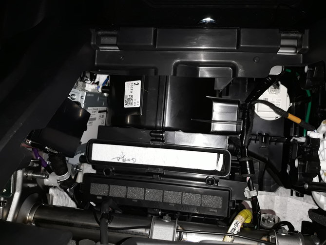

Postprzez andrep » 29 mar 2019, 12:25
Proszę bardzo :), sama wymiana to pracy na 1 min. <oczko>

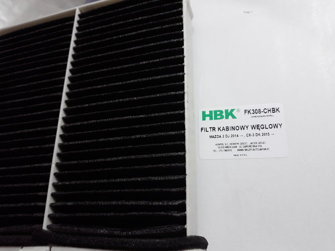

Zaczynają się pojawiać węglowe :)
https://allegro.pl/oferta/filtr-kabinow ... 8202789865

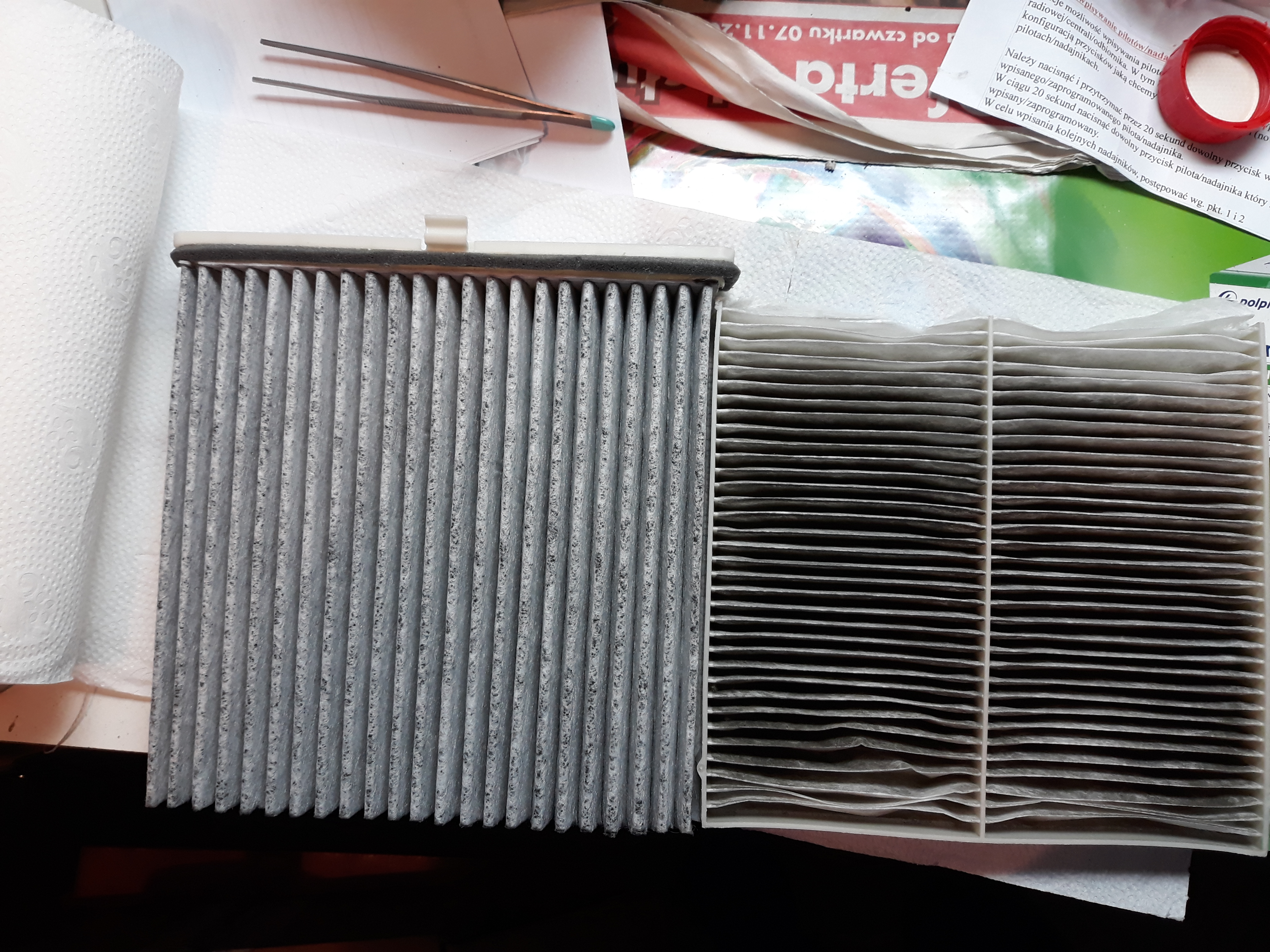

Dopisano 20 sie 2019, o 15:23:
Oczywiście by sprawdzić dokonałem zakupu , jest jakiś taki cienki (pod światło widać) jak papierowy tylko czarny i chropowaty.Tamtego dorabianego nie mogłem nożyczkami uciąć :D Może do cx 3 ma być taki by więcej powietrza przechodziło i silnik dmuchawy się nie męczył? Jeśli chodzi o gabaryty to sprawdzę jutro po odbiorze autka :)

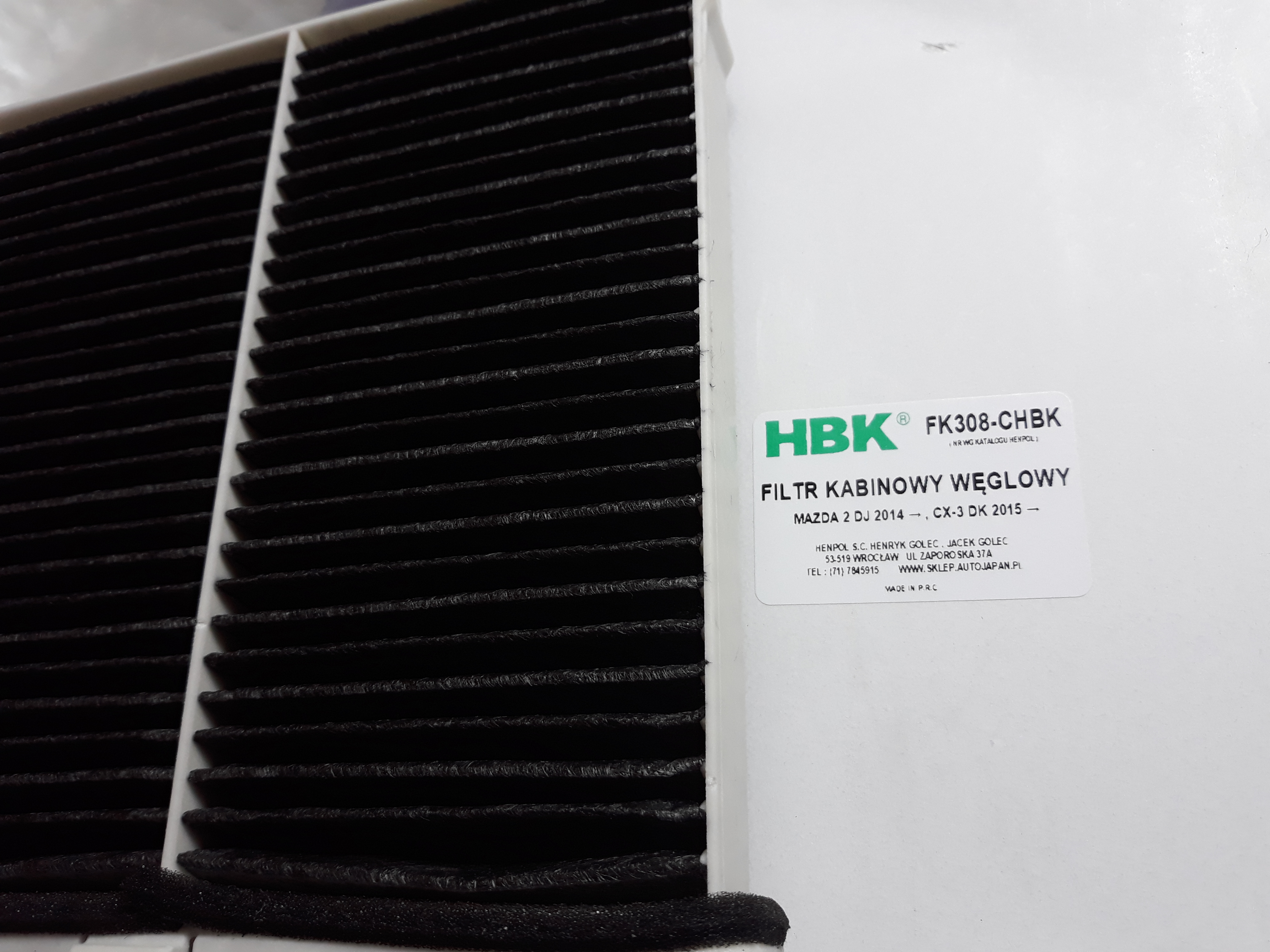

Postprzez krzychun » 28 paź 2019, 08:25
Kupiłem ten filtr, założyłem wczoraj. Jakość wykonania w porównaniu z oryginałem nawet ok. Montaż na zatrzaski więc nawet śrubokręta nie trzeba. Zobaczymy jak się będzie sprawdzał.
