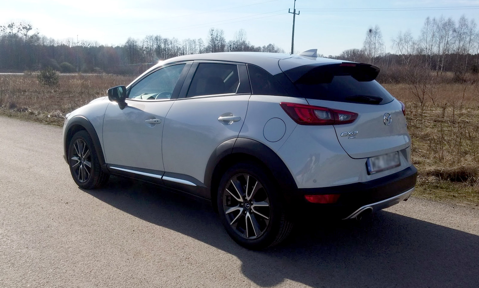

No właśnie ostatnio stwierdziłem, że na obecnym samochodzie po ponad roku użytkownia nie rzuciła w oczy mi się jeszcze żadna ryska, żaden odprysk (orpócz na czarnym lusterku) gdzie w poprzednim, który był czarny było już ich milion :)
Także polecam "ceramiczny" – nie dość, że samochód prezentuje się w tym kolorze bardzo fajnie (jak dla mnie w ogóle nie ma porównania z żadnym innym. No ale uwielbiany przez wielu Soul Red dla mnie wypada jako jeden z najmniej korzystnych w tym modelu więc co ja tam wiem :)) to jeszcze nie widać żadnch mankamentów – przynajmniej na pierwszy rzut oka bo nie chodziłem z lupą ;)

toruńczyk napisał(a):Co by to było malin00 jak wszystkie auta byłyby białe ... ?
Twój biały jest też piękny i jeszcze jak piszesz dodatkowo "użytkowy".
Ale o to chodzi, że on nie jest biały i w tym sęk :) Teraz moda na białe i wszędzie takich pełno i faktycznie na mój też czasami powiedzą, że biały (szczególnie o dziwo dziewczyny) ale Ci co zwracają uwagę na kolor widzą, że biały do końca to on nie jest i ciężko znaleźć podobny w innych markach :)
Jest jeszcze druga opcja kiedy myślą, że biały tylko brudny hehe ;) Zresztą ja patrzę na kolor pod dany model np mazdy 3 nie brałbym nawet pod uwagę białej czy tam ceramicznej jakby taką opcję miała (pewnie meteor grey bym wziął), bo nie ma tych czarnych kontrastów które robią robotę w przypadku w przypadku CX3. A, GLA natomiast czy nowego Range Rowera brałbym pewnie tylko w białym (chociaż GLA to jeszcze niebieski bym rozważył;) A do tego mojego nie białego powinni jeszcze oferować przeszklony lub chociaż czarny dach i wtedy to już byłoby w ogóle cud miód :) A tak trzeba zrobić samemu pewnie za jakiś czas :)
