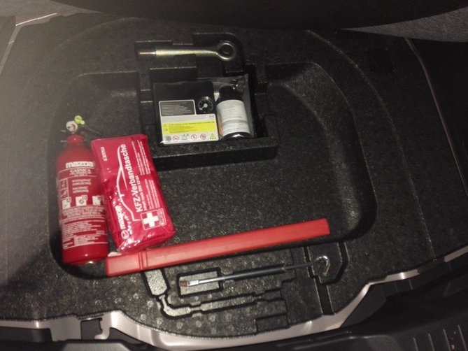

Postprzez Sosenka » 9 mar 2016, 08:24
Jakby to komuś miało pomóc to bagażnik pod dolną podłogą wygląda tak. Tą wytłoczkę można wyjąć, pod spodem jest blacha.
Od: 1 sie 2015, 10:21
Posty: 282 (1/13)
Auto: Były: Honda Civic, Toyota RAV4
Jest: Mazda CX-3 2015r. 120KM 6MT SkyPassion Soul Red

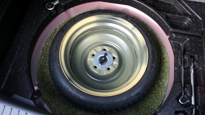

To ja też skompletowałem sobie " komplet dojazdowy" ... taki dla posiadających więcej czasu a mniej pieniędzy :)
Objechałem w mieście "oponiarzy" i kupiłem nieużywaną "używkę" z motylkiem do mocowania za 400zł. Ma jeszcze paski kolorowe na bieżniku a namaszczona świeci się jak nówka . Oponiarz twierdzi , że dojazdówka odpowiednio konserwowana może posłużyć i 20 lat bo nie jest narażona na warunki atmosferyczne. Może – może ? <co?>
Rozmiar koła T 125/90/D16 ale jest niższe niż normalne koło . Pewnie jadąc na takim kole czujniki niektóre poszaleją ... Pierwszy raz wozić będę koło dojazdowe – czy one są zawsze mniejsze od zapasowych ?
Ponadto nowy podnośnik trapezowy 2T i klucz 21 za 60zł i rzeźbienie w styro ... we własnym zakresie to pozostaje 1500zł w kieszeni .
Dodam też ,że koło te zabiera ok. 3cm z głębokości dolnej części bagażnika więc chyba nie wiele !
papa
