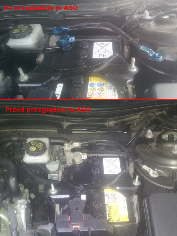

A nawiasem to przy ostatnim przeglądzie uzupełniono mi stan w akumulatorze wodą destylowaną (mam nadzieję) nie kasując za tą usługę . papa

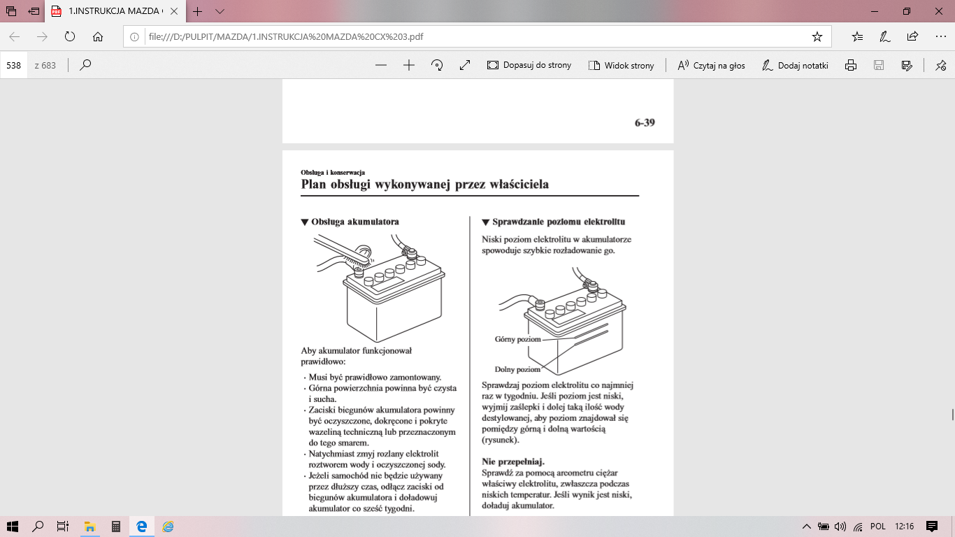

A to te akumulatory są obsługowe???? Nie przyglądałem się, ale patrząc pobieżnie na rozmiar to on chyba nawet nie jest "standardowy". A jeśli chodzi o wodę w akumulatorze to jak jest sprawny i precyzyjny układ ładowania to nie ma z nią problemu. W poprzednim samochodzie miałem akumulator 11 lat i nigdy mu nikt nic dolewał...

Jeśli chodzi o akumulator to jest obsługowy :), ja już dolewałem sam.

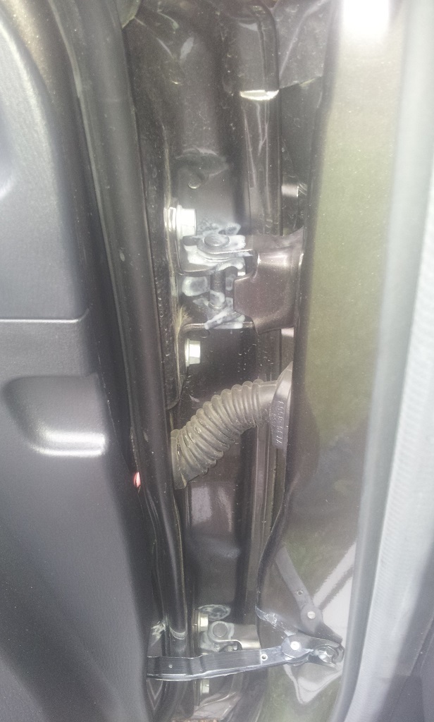

Na sam koniec wszystkie zawiasy zostały nasmarowane białym smarem (załączam zdjęcie). Podoba mi się że dbają o takie detale podczas przeglądu.
