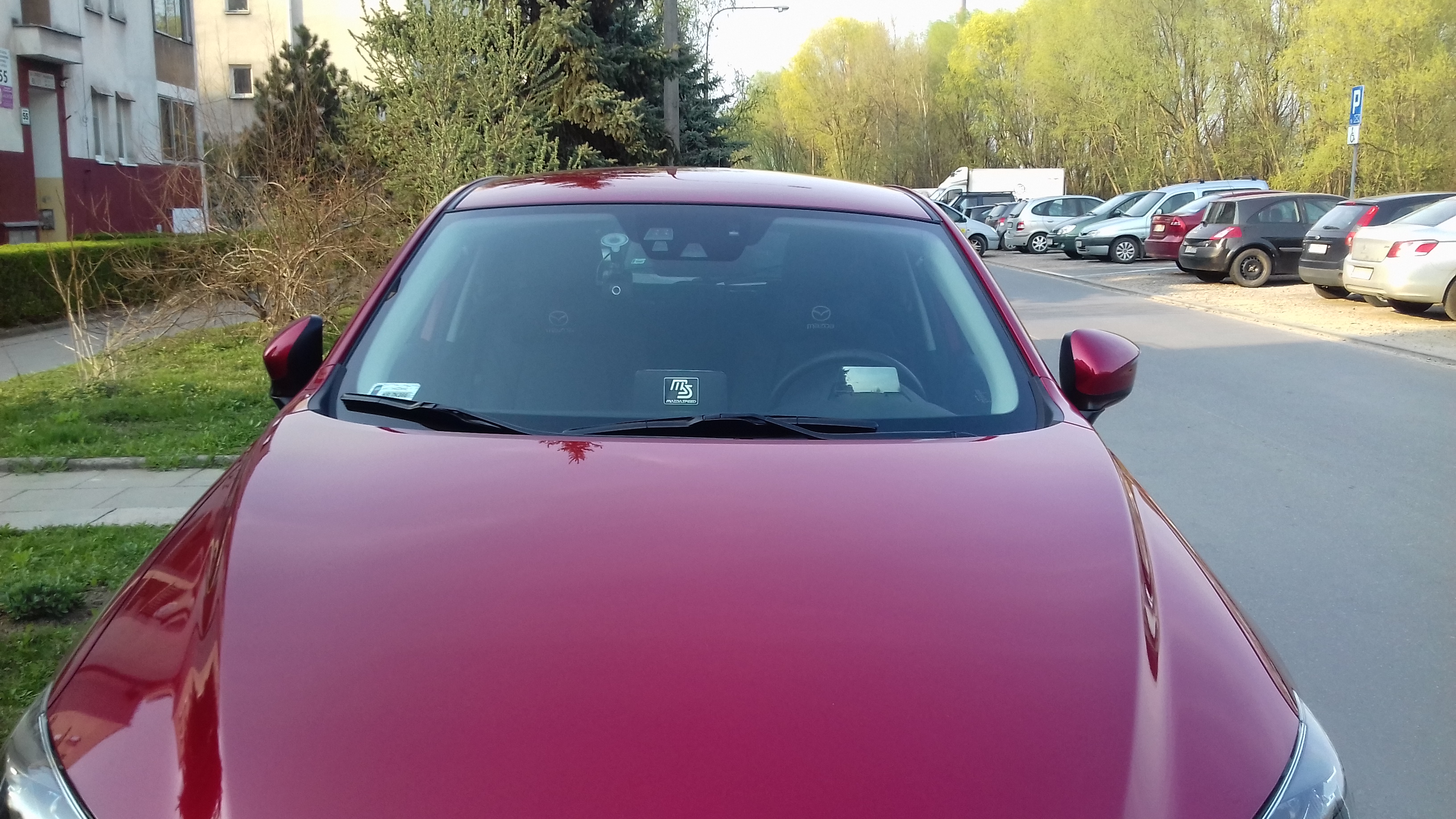

Na początku ubiegłego tygodnia byłem w ASO w sprawie lusterka, jak na złość zaczęło działać po drodze :D i działało podczas wizyty , serwisant stwierdził że do zgłoszenia musi mieć foto (same dźwięki nie wystarczą) jak jedno jest rozłożone a drugie złożone żeby mazda zatwierdziła wymianę. Oczywiście po południu znów to samo na wszelki wypadek ja zrobiłem zdjęcie :) , wiem że moje nie wiarygodne więc czekam na "prawdziwą" awarię :D .dzisiaj tzn. wczoraj trochę pojeździłem to tu to tam i na spocie byłem :) i ani raz nie zadziałało ,nawet po ręcznej delikatnej stymulacji samo nie chodzi. Jadę jutro do serwisu , mam nadzieję że się nie naprawi na parkingu przez noc :)

Rano odpalam autko pod "firmą" a tu lusterko działa :D , na szczęście :) po 3 próbie znów się zacięło więc pojechałem do ASO i udało się zrobić foto, lusterko zamówione czekam na wezwanie. Na razie bez nerwów :) , to drobna usterka i oby już nic więcej a z autka jestem i tak zadowolony ,w uczuciu nic się nie zmieniło <serduszka>
