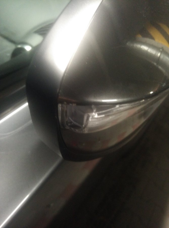

I oczywiście musiało się coś stać...
Zahaczyłem lusterkiem na wąskim miejscu :( ktoś wie czy da się wymienić osłonkę kierunku? W lusterku

to sa tez 18''? zmienili delikatnie wzor i optycznie kolo sie zmniejszylo, szkoda. da sie wymienic caly kierunek. natomiast trzeba rozebrac lusterko czyli zdjac boczek drzwi, odkrecic lusterko, pozniej je dosc mocno rozebrac i kierunek jest odkrecany chyba na 2 sruby.
Dopisano 25 sty 2019, 23:30:
Chociaż teraz myśle ze chyba dasz radę na aucie. Musisz wyciągnąć wkład lusterka i tam będziesz miał zaczepy żeby ściągnąć szara lakierowana w kolor nadwozia obudowę. Jak ja ściągniesz to powinno być dojście do tych 2 śrub i wtyczki. Nie będziesz musiał drzwi rozbierać.

to jest wzór 70a to są 16 zimowe
orientujecie się ile ta część kosztuje nowa? bo ciężko cokolwiek znaleźć na ten moment
czy dobrze widzę że to będzie ta część?
https://www.mazdapartswebstore.com/p/Ma ... 9122A.html
