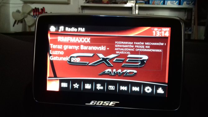

No i mnie też dzisiaj "ustrzelili" :( , dostałem zaproszenie , najbardziej boję się by nie dobrali się do oprogramowania MZD( bo pięknie hula AA darmowy),jutro dopytam. Postanowiłem iść z postępem :D do tej pory przed przeglądem pisałem karteczkę tej samej treści (oprócz zgłoszenia przy przyjęciu) i przyklejałem na tableta by nie aktualizowali oprogramowania , teraz wgram taką tapetę jak na foto :)
PS
Już wgrana , można dzwonić i się umawiać :)
-umówiony ,pojutrze napiszę czy trzeba było coś wymieniać?
Jednak zostawiłem tapetę którą mam na co dzień,dołożyłem tylko napis :)

Byłem w ASO Anndora , jak zwykle (przynajmniej do tej pory) miła obsługa, naprawa polegała na uaktualnieniu oprogramowania modułu PCM , czas ok 1 godziny.Moja wiadomość na tablecie zrobiła małe zamieszanie :)
