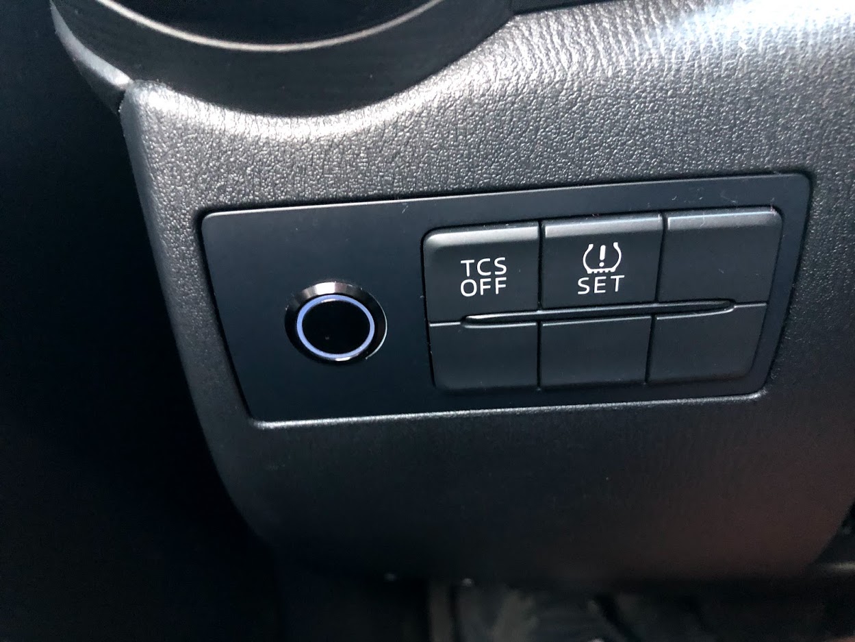

Hej,
Od niedawna jestem posiadaczem Mazdy CX-3 2.0 Skyactiv-G 150 KM. Samochód został sporowadzony z Kanady. Zastanawia mnie do czego służy okrągły guzik na załączonym zdjęciu, wie ktoś może?
2 sprawa jaką zaobserwowałem jest to iż samochód od czasu do czasu przy otwieraniu lub zamykaniu samochodu odpala się zapłon, czy jest to jakiaś usterka, czy może smartkey mają możliwość odpalania samochodu zdalnie??:)

W moim nie ma tej opcji (uruchamiania silnika) , nawet kluczyk mam inny (bez guzika Hold). Natomiast podobny wyłącznik zakupiłem u Chińczyków więc pewnie ktoś dołożył ten obok kierownicy
https://pl.aliexpress.com/item/32967227 ... 5c0feptDOi
U kolegi jest w tym miejscu wyłącznik przednich czujników parkowania założonych w ASO
Masz może czujniki z przodu?
https://www.mazdaspeed.pl/forum/viewtop ... 1&t=194379
Który to rok? już znalazłem 2017
Polecam instrukcję pobrać w PDFie na str. 9-15 jest personalizacja dostępu bez kluczykowego.
Hej,
nie nie mam czujników parkowania z przodu tylko czujniki i kamerke tylnią.
Dzięki za info. Jak zrozumiałem również posiadasz importowaną zza oceanu? Jeśli tak to odrazu mam pytanko twoja wersja posiada system start/stop (automatyczny stop silnika podczas "dłuższego" postoju )?
Pozdrawiam!
Pozdrawiam!
- Od: 21 sie 2019, 09:21
- Posty: 3
Jak bym miał zza oceanu to byłoby to w podpisie i nie musiał byś pytać , natomiast z Twojego podpisu niewiele wiadomo
Na pewno ten przycisk jest dołożony, ale po co ? nie wiem
