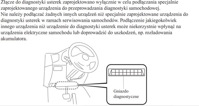

PS. Przy okazji, nie wiesz gdzie znajduje się interfejs umożliwiający podłączenie laptopa do komputera samochodu? Kabelek, sterownik, oraz oprogramowanie FordScan już mam.

Postprzez RobertPi » 2 paź 2023, 22:05
O to chodzi?

Postprzez mrok77777 » 10 lis 2023, 07:52
Tak. Dzięki. :)
