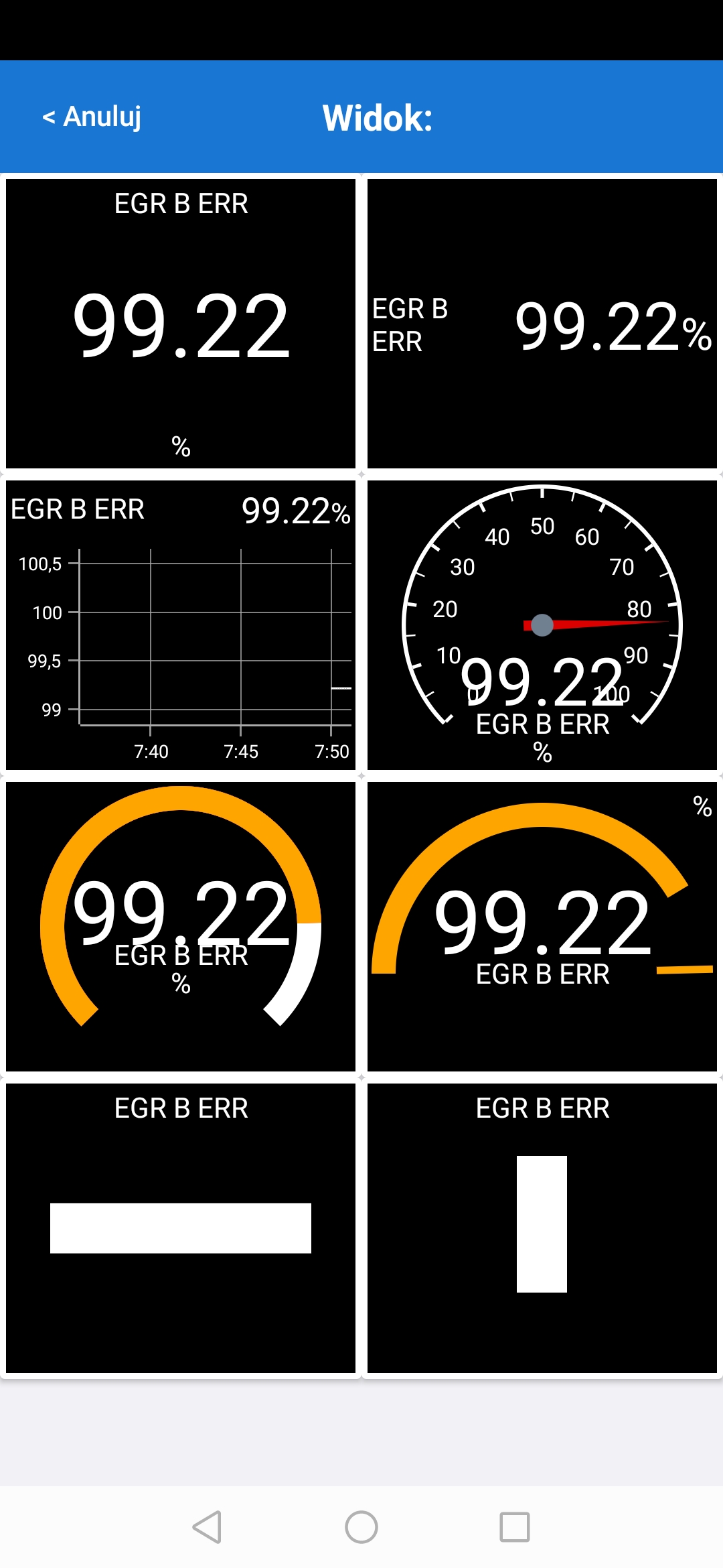

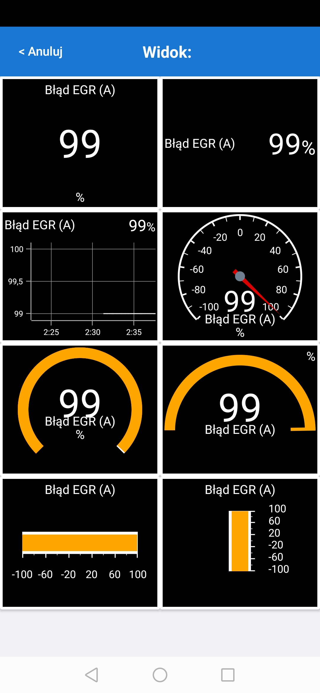

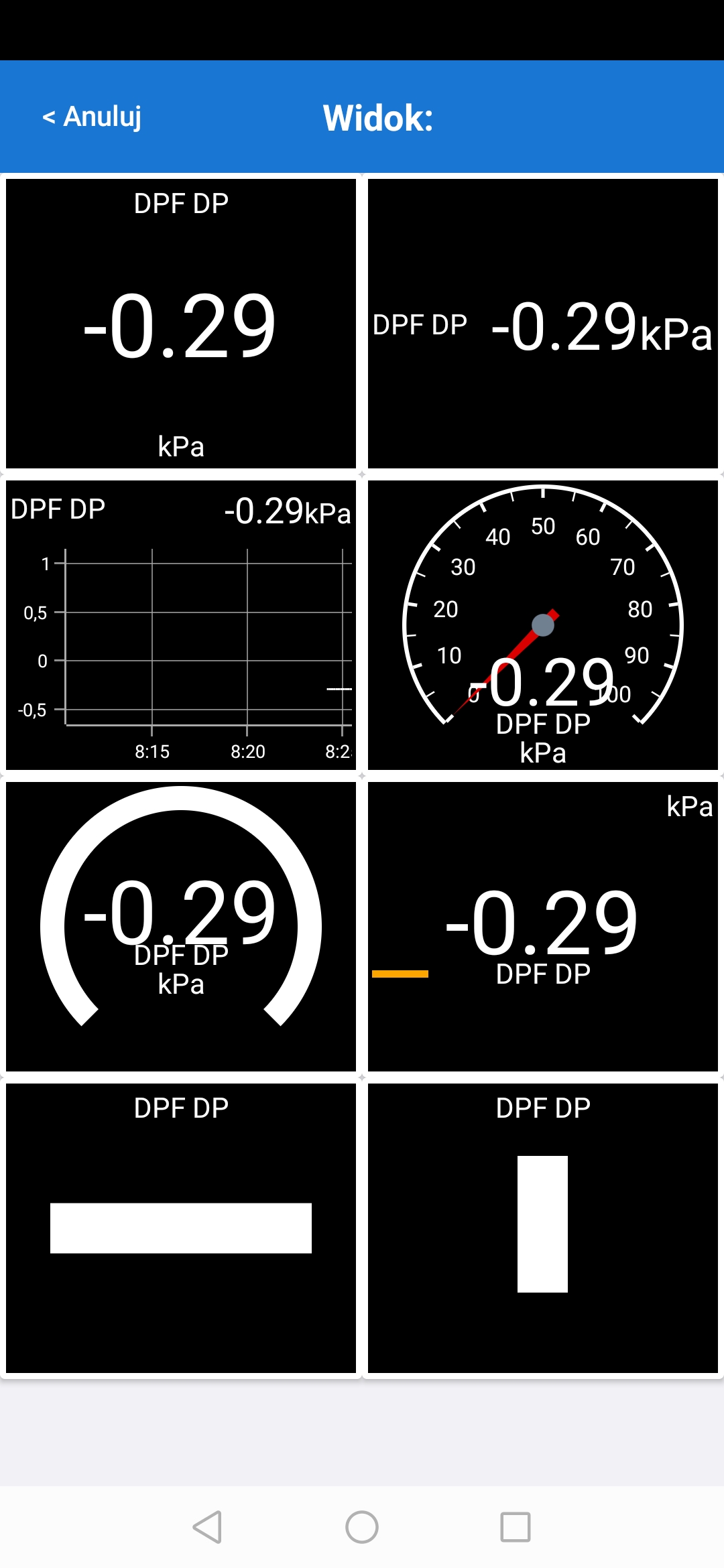

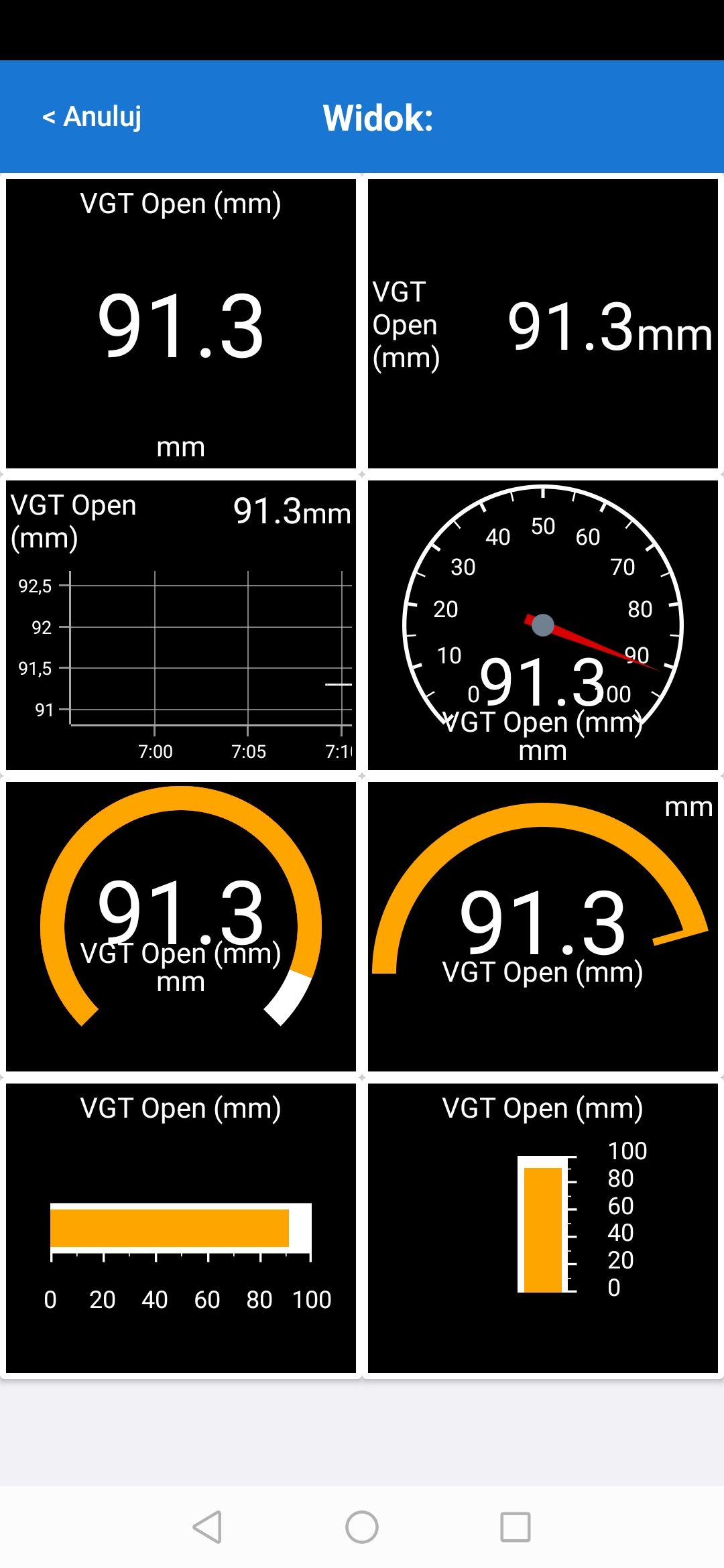

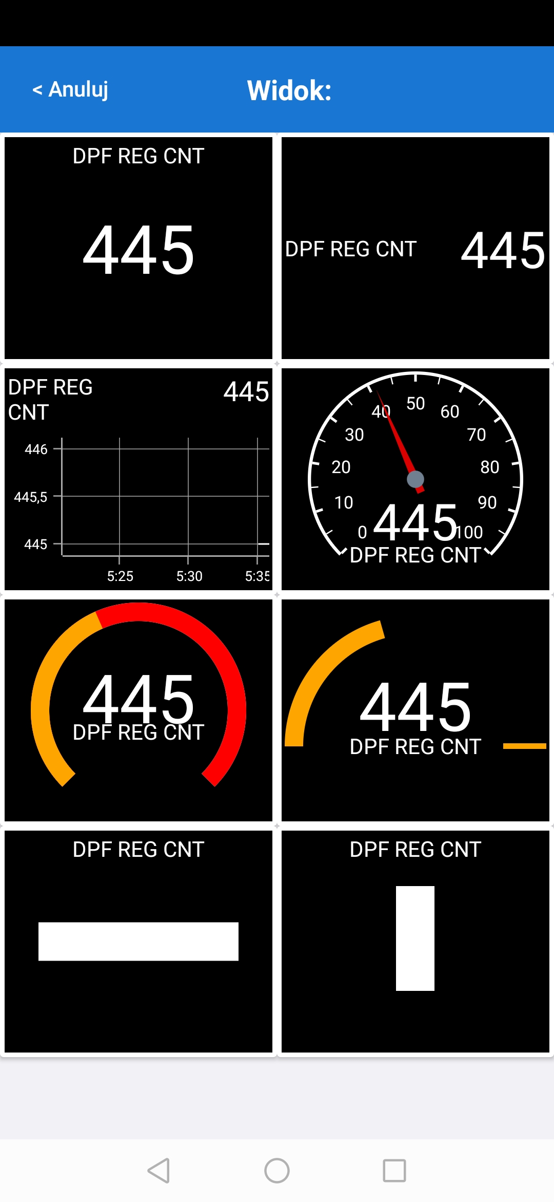

A jeszcze tak podpytam a propos forscana. Jakie parametry powinny być sprawdzane i w jakich warunkach?
Dopisano 18 gru 2022, 14:41:
A i jeszcze przypomniałam Sobie, że wykupiłam gwarancję między innymi na silnik u dilera, czy w tym przypadku mogę to zgłosić, jako uszkodzenie silnika?
Dopisano 18 gru 2022, 20:05:

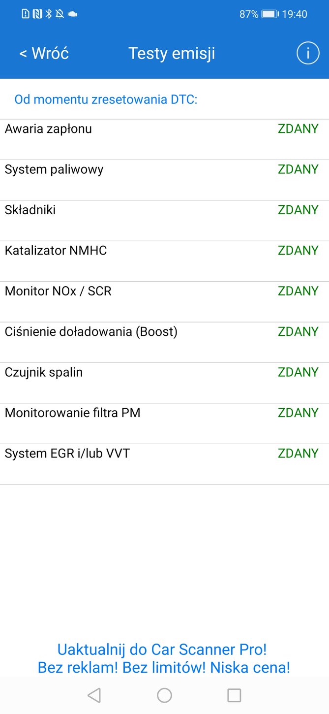

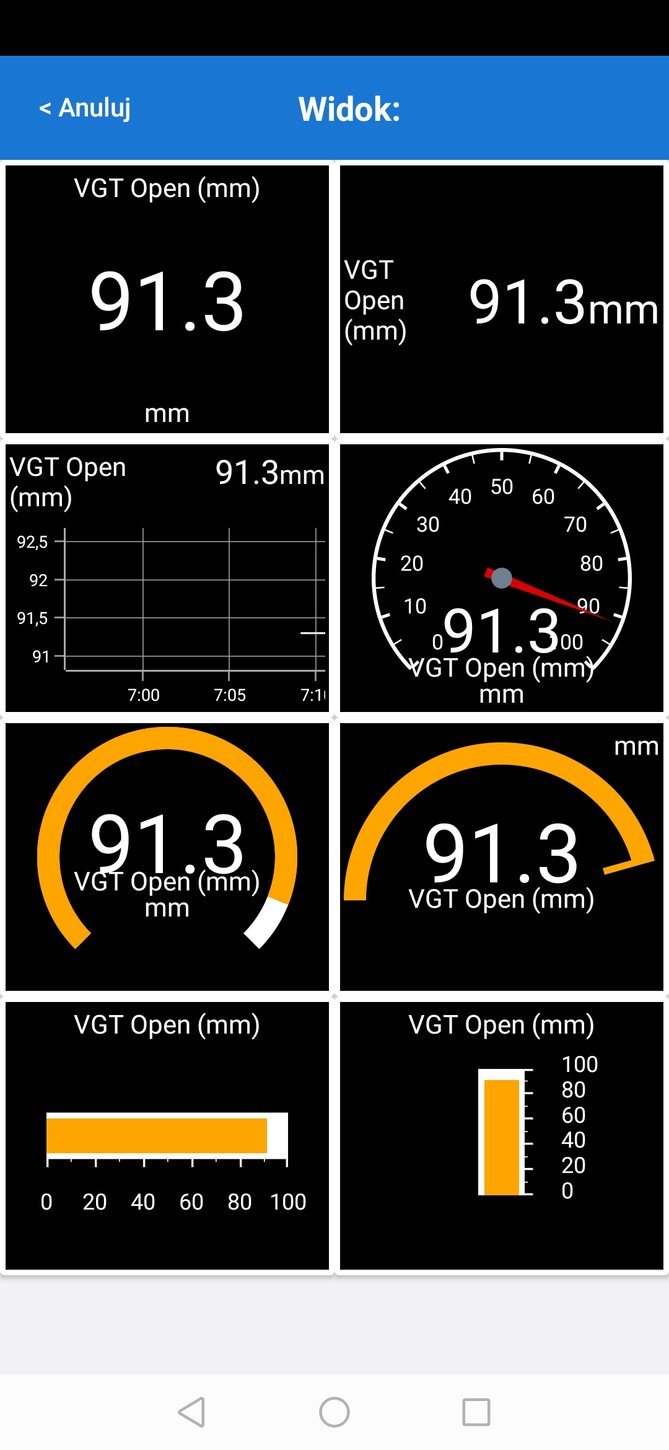

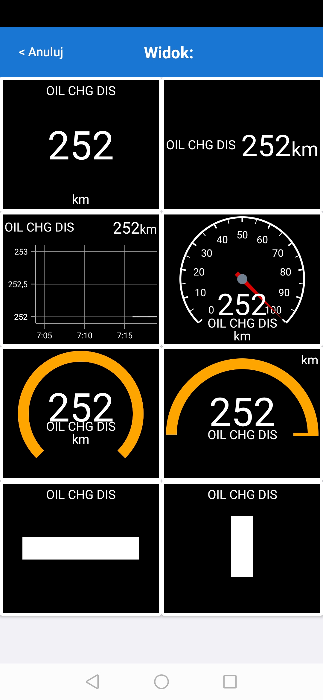

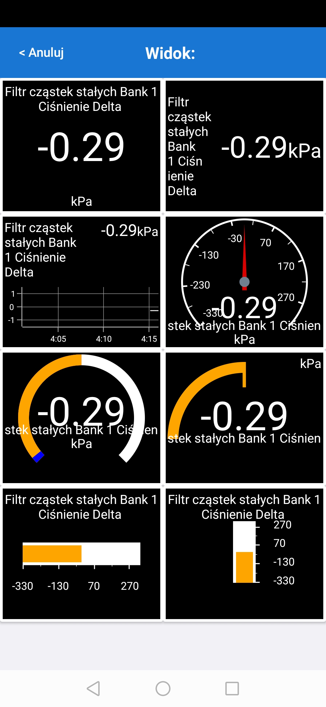

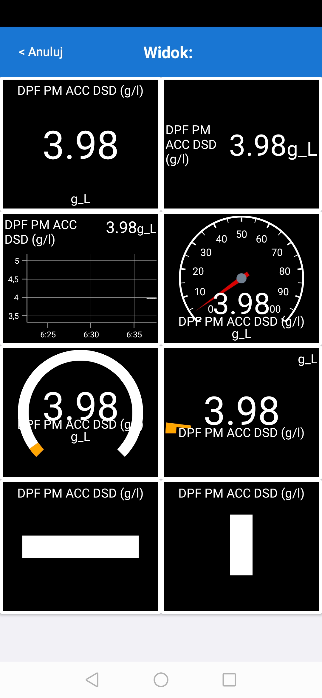

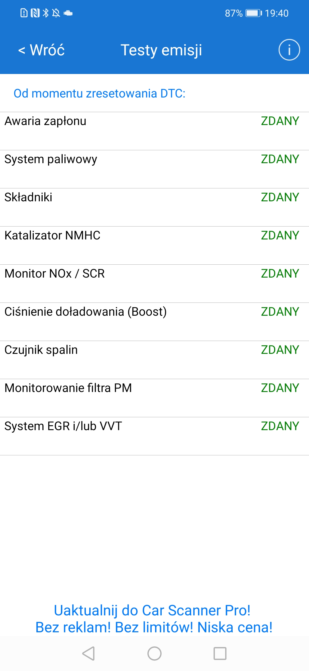

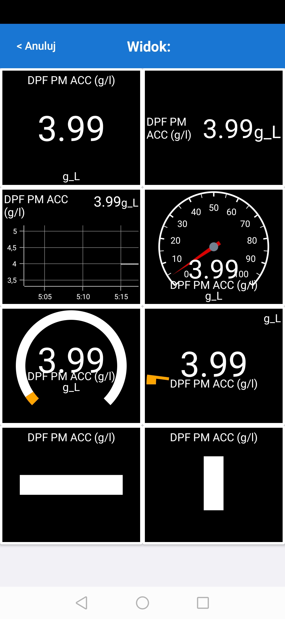

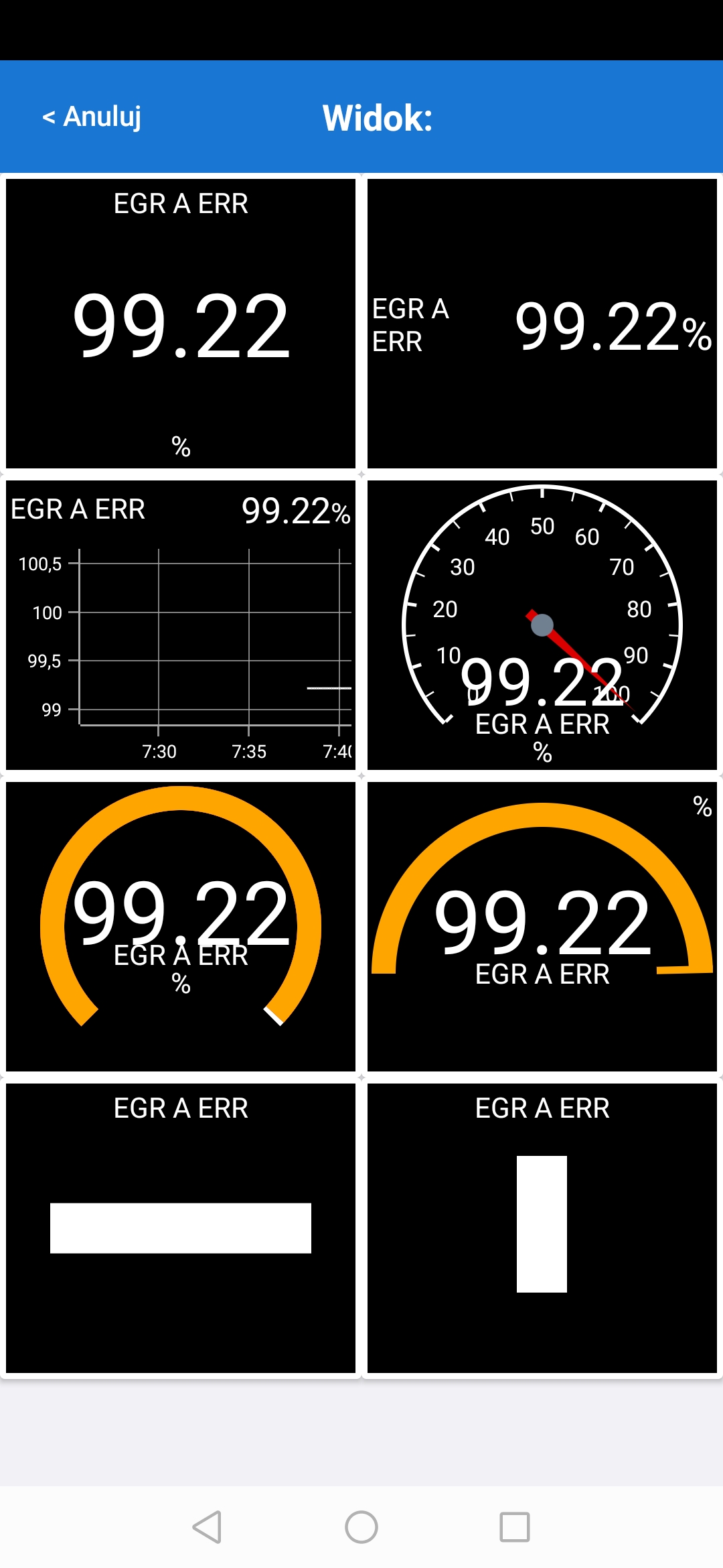

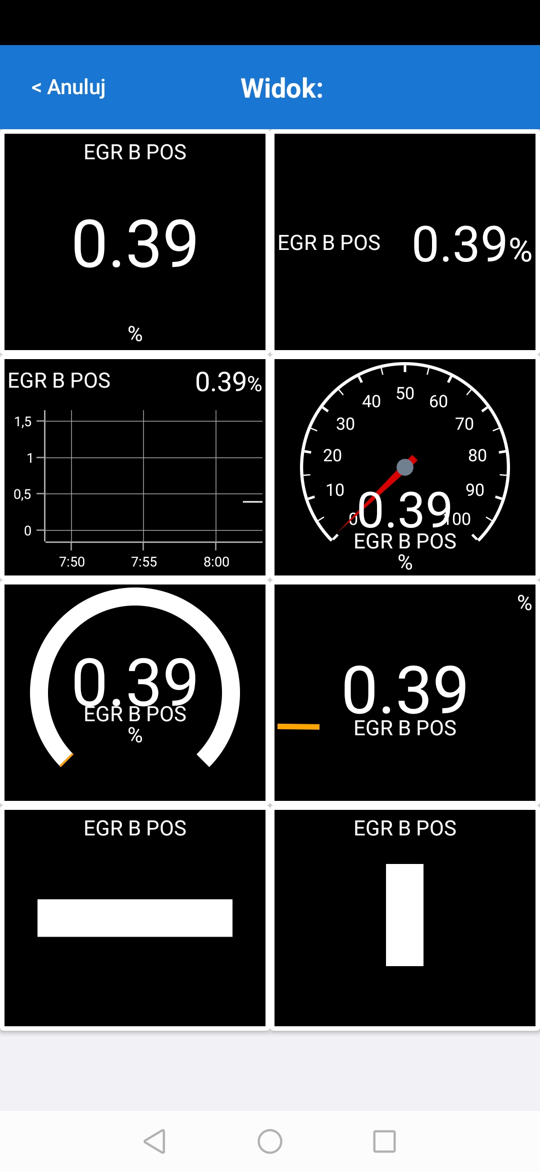

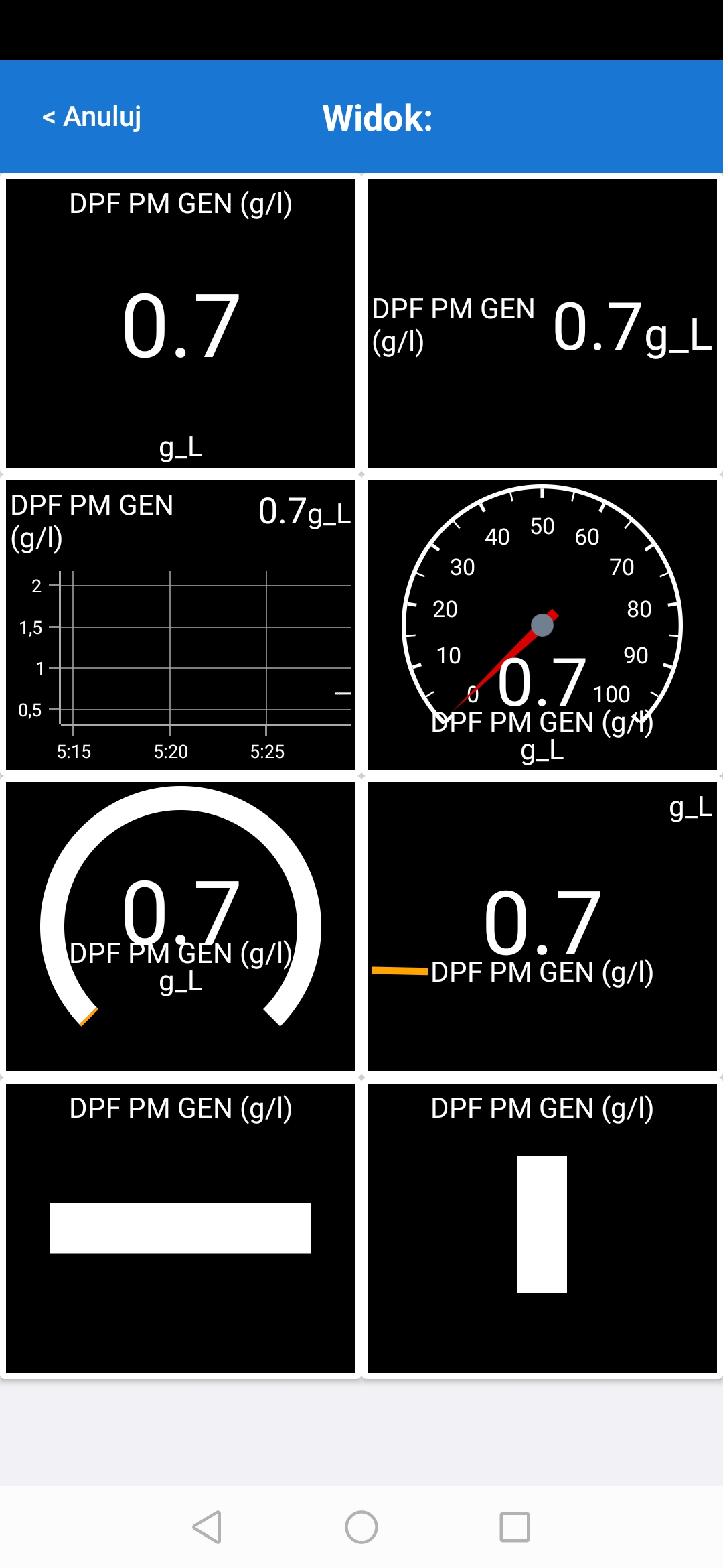

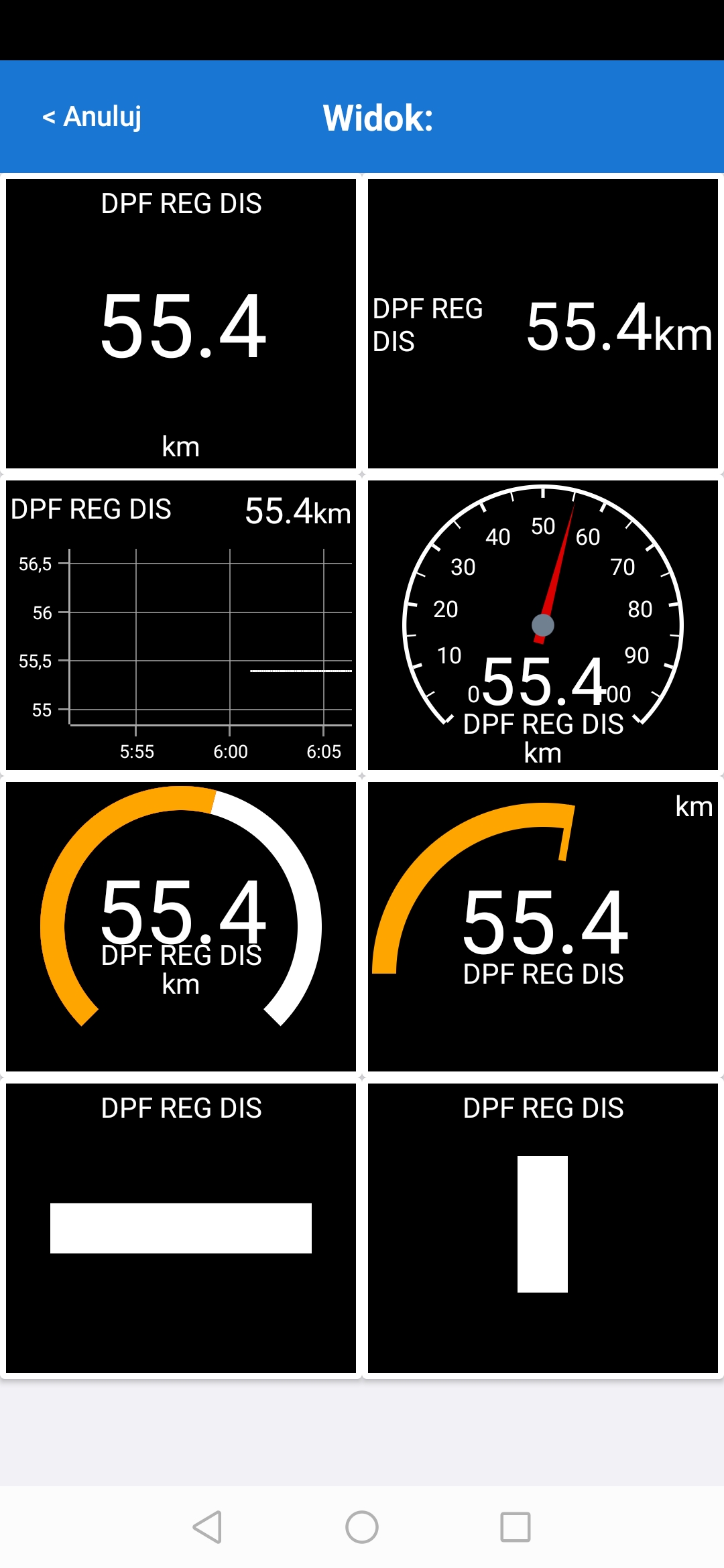

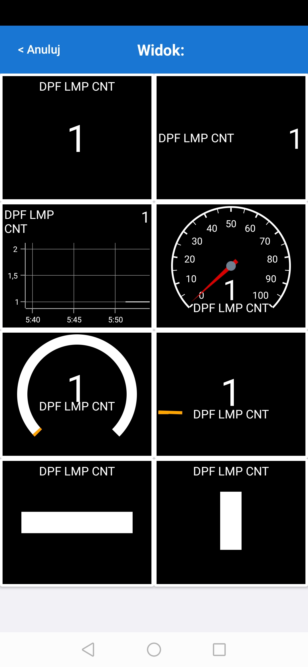

Sprawdziłam programem Car Scanner, tylko przy wyłączonym silniku, bo jeszcze przed wymianą.
Wrzucam ssy.
Jedyne co się rzuca w oczy to ten EGR i to groźnie się rzuca w oczy :(
