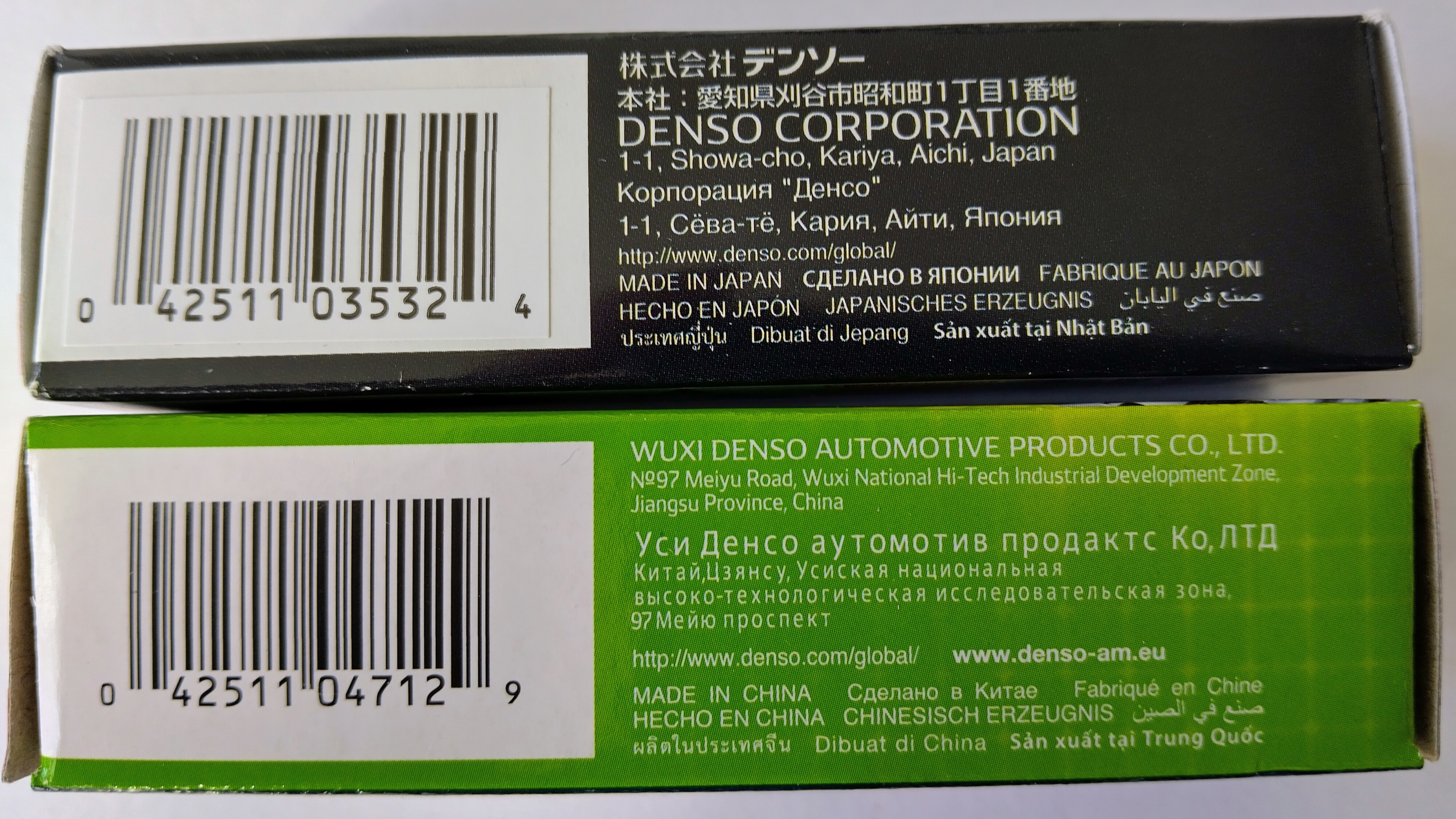

Postprzez RobertPi » 26 kwi 2026, 20:48
Oby było lepiej
1 fota kod 042511047129 – ChRL
2 fota kod 042511035324 – JPN
Ktoś oszukuje?

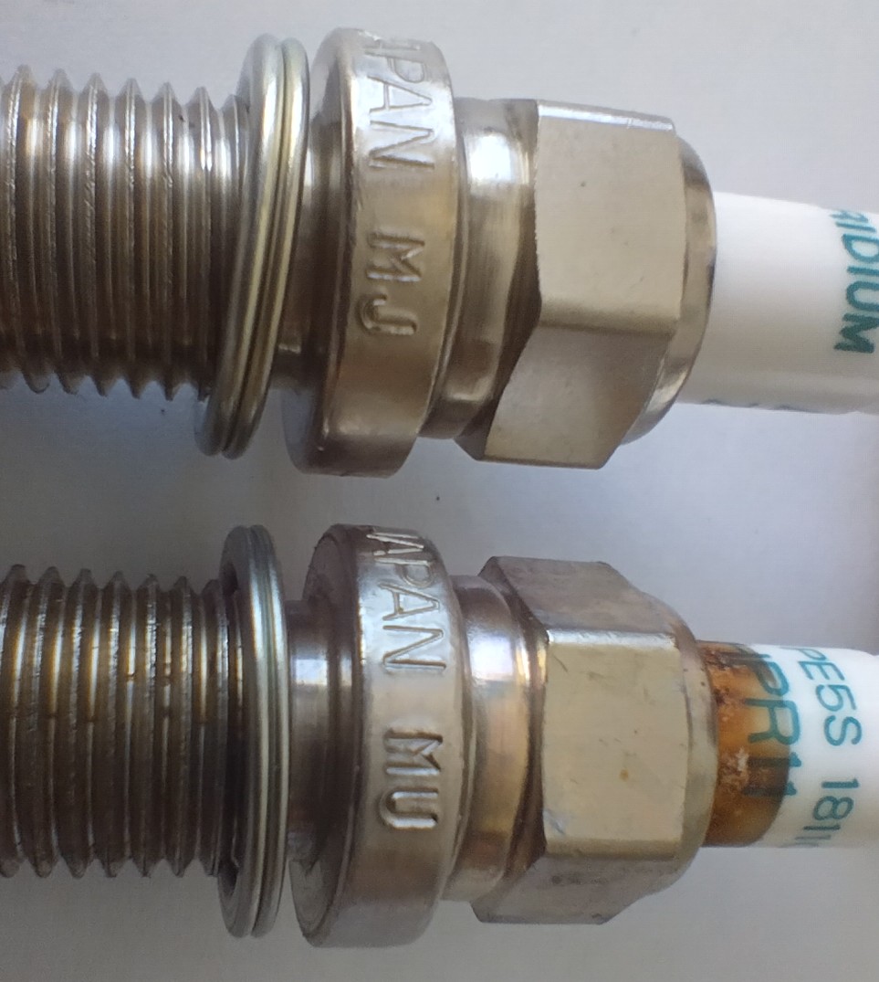

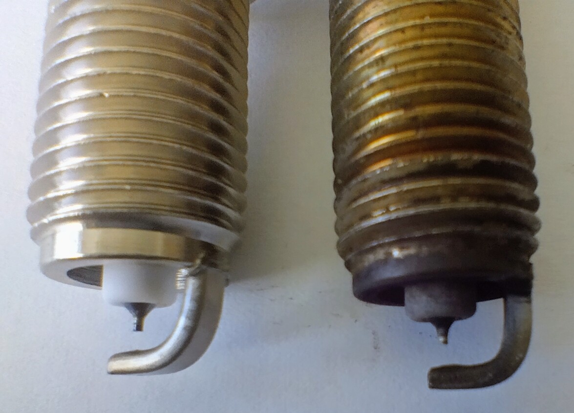

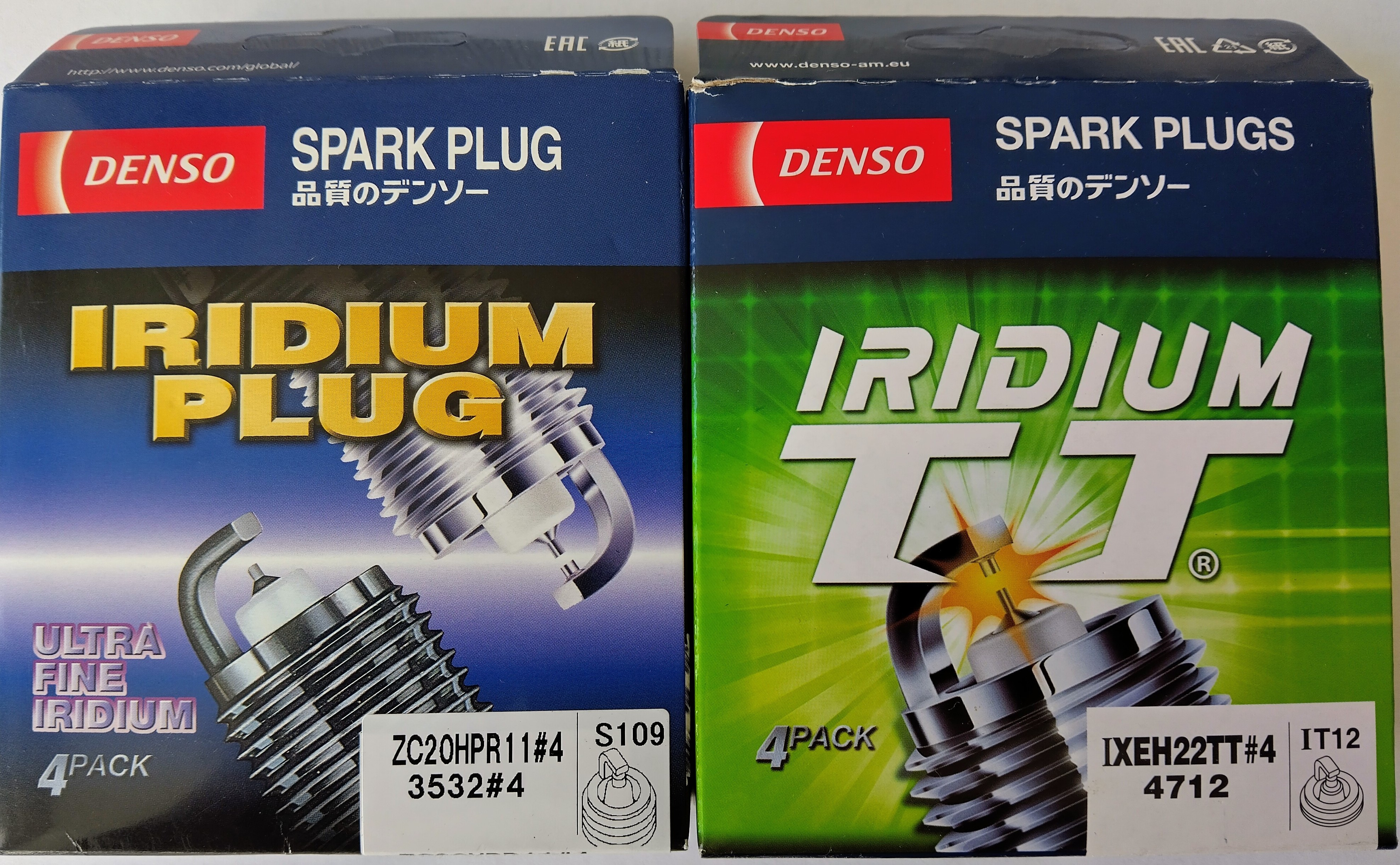

Postprzez PioMA2 » 27 kwi 2026, 07:27
Nie wiem, kto i jak oszukuje, ale należy rozwiać wątpliwości dla użytkowników i potomnych.
Żeby było śmiesznie, to nowe Denso TT zakupione w IC...są produkcji chińskiej!
Zacznę od zamieszczenia zdjęć, żeby każdy korzystający z forum mógł sobie porównać za co warto zapłacić, a co omijać szerokim łukiem.

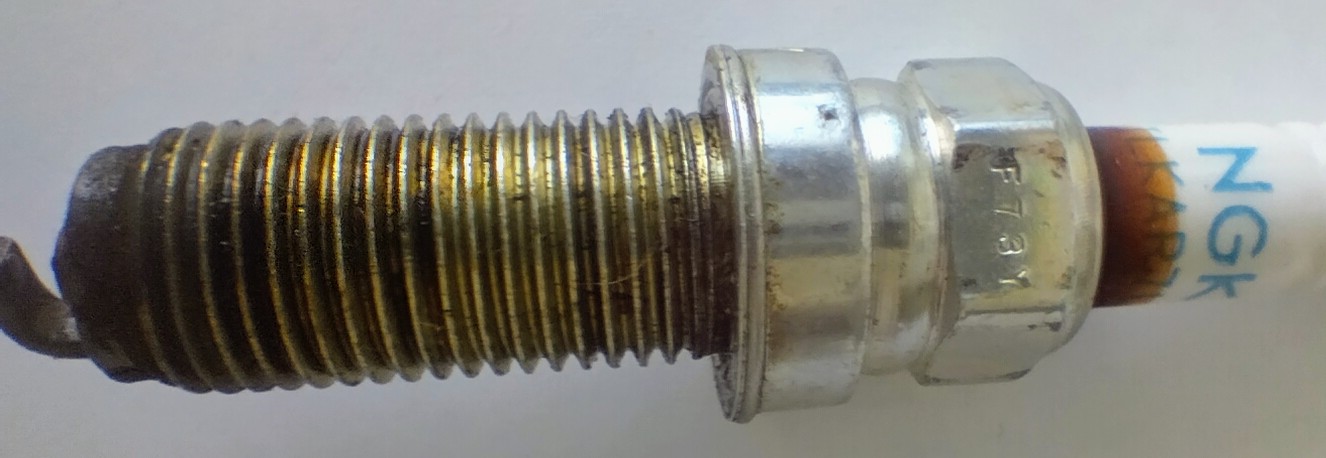

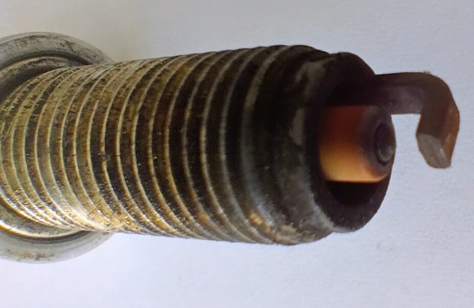

P.S. dodam, wyjaśniając, że najbardziej wypalona świeca NGK, została zakupiona jako oryginał(opakowanie znalazłem w garażu, sygnowane logo Mazdy) musi być podróbą, bo wytrzymała tylko 9800 km. Mam nadzieję, że teraz nikt się nie pomyli i wyciągnie odpowiednie wnioski. Prostuję wczorajszą pomyłkę, do wymiany oleju i świec zostało 4300 km. Wówczas zamieszcze zdjęcia świec Denso TT produkcji chińskiej po 10 tyś km(zakupionych w IC).
Porównanie nr i kraju produkcji
Oryginalna Denso z logo Mazdy versus Denso after market
Lewa – nowa, after market, prawa oryginał po 17 tyś km
Made in Japan v Made in China
NGK po 9800 km
NGK która miała być irydowa, a okazała się tylko chińska :D
