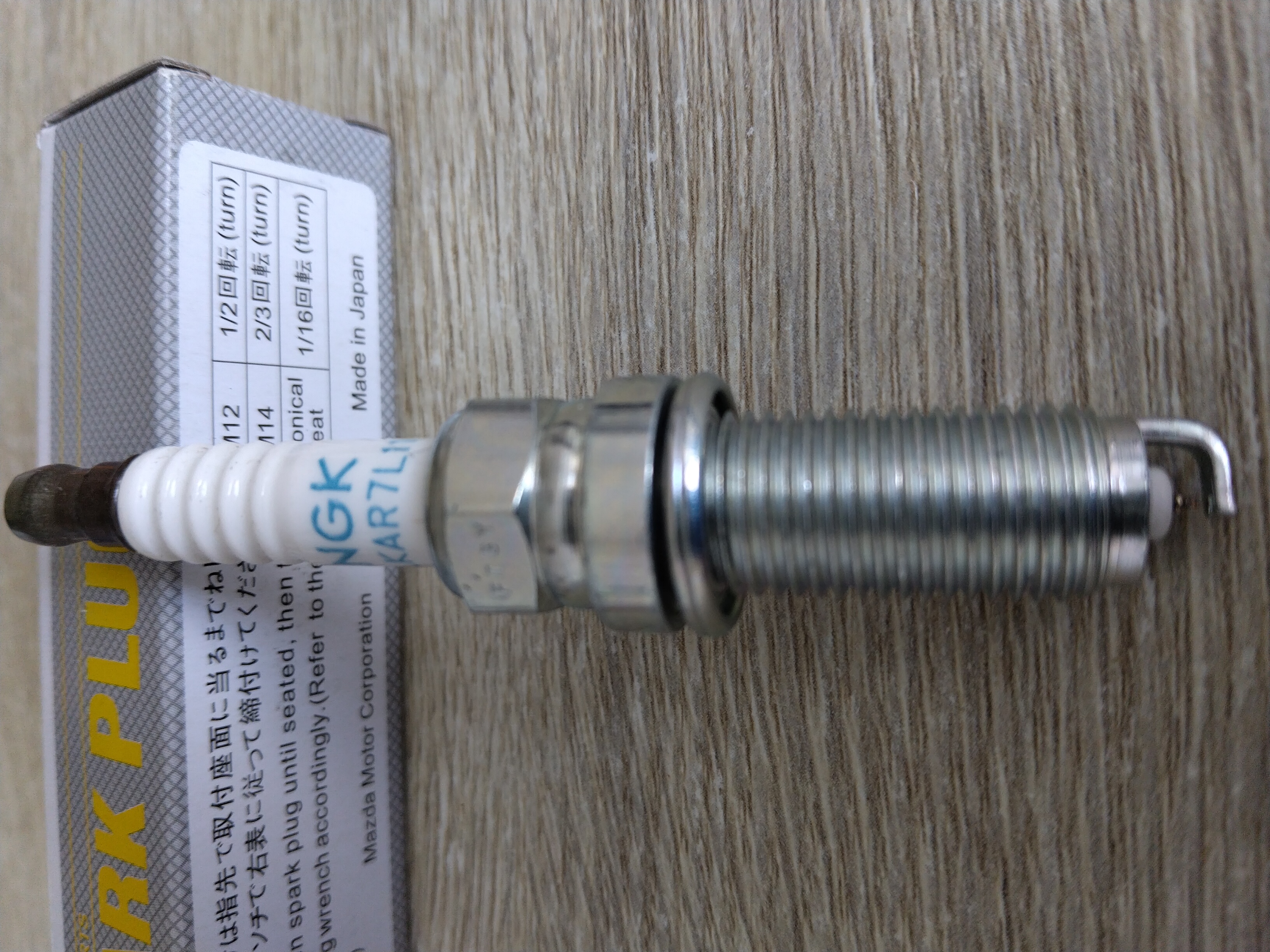

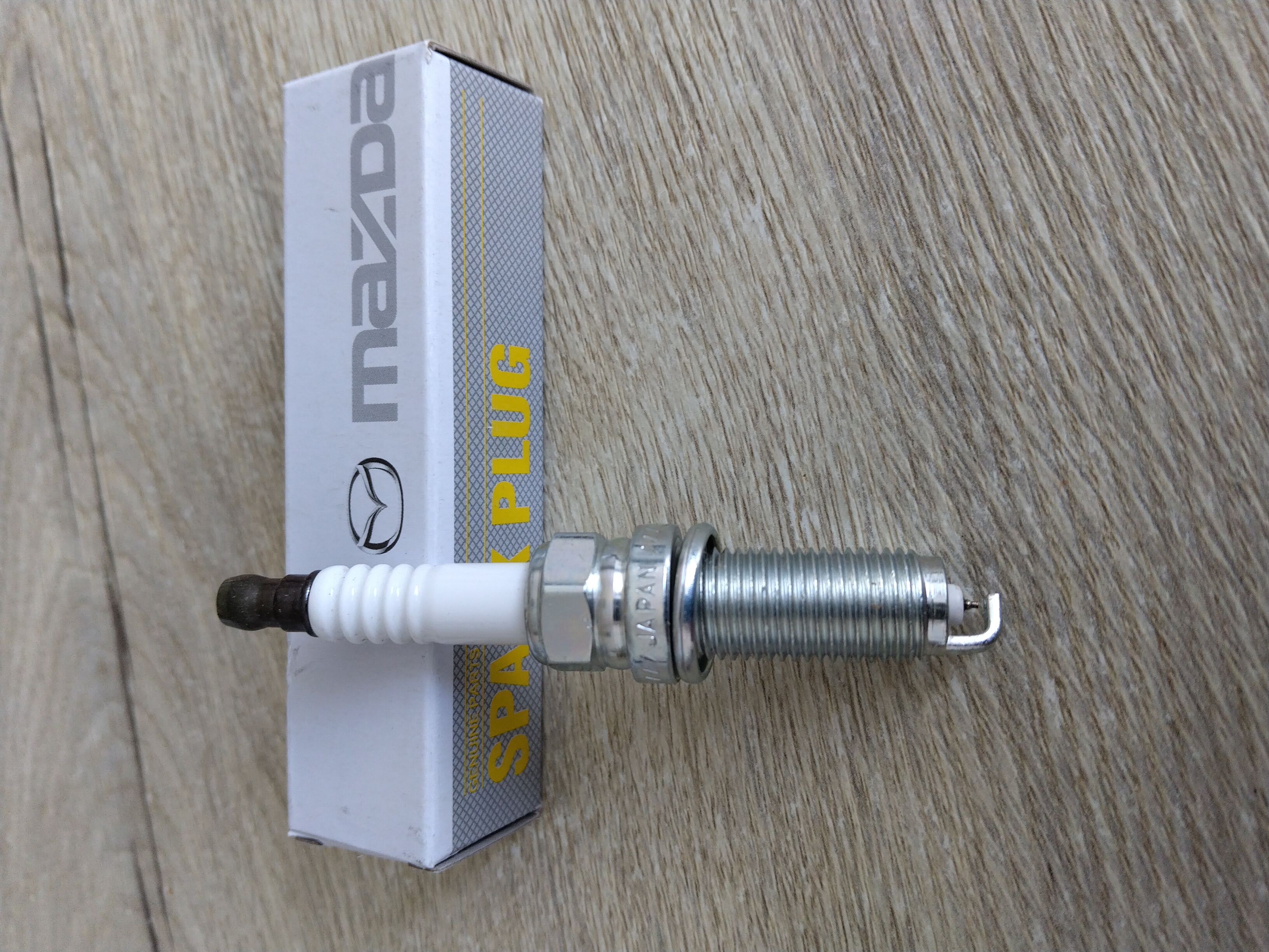

Dylemat rozwiązany. Wybór, oczywiście na chybił – trafił, padł na oryginał o symbolu PE5R 18 110, czyli NGK ILKAR7L11, choć by emocji moc móc wzmóc, nadal nie wiem czy to dobry wybór, bo to wyjdzie, jak zwykle w praniu.
P.S. wybór z lekkim wskazaniem, bo na na pudełku jest napis: Mazda Genuine Parts, choć mam przeczucie graniczące z pewnością, że tak, czy siak będą chińskie :D.

Postprzez PioMA2 » 18 mar 2025, 22:01
Koniec serialu i dobrego scenariusza :D
Świece dotarły i wyglądają tak jak na zdjęciu, do wymiany zostało 600 km.
Wyglądają jak oryginalne, więc tych, którzy widzieli oryginalne oryginały, proszę o potwierdzenie.

Postprzez PioMA2 » 2 kwi 2025, 05:10
O.K. Thank you for your comment. I'll ask what you think about NGK spark plugs – ILKAR7L11, with the factory designation PE5R-18-110?

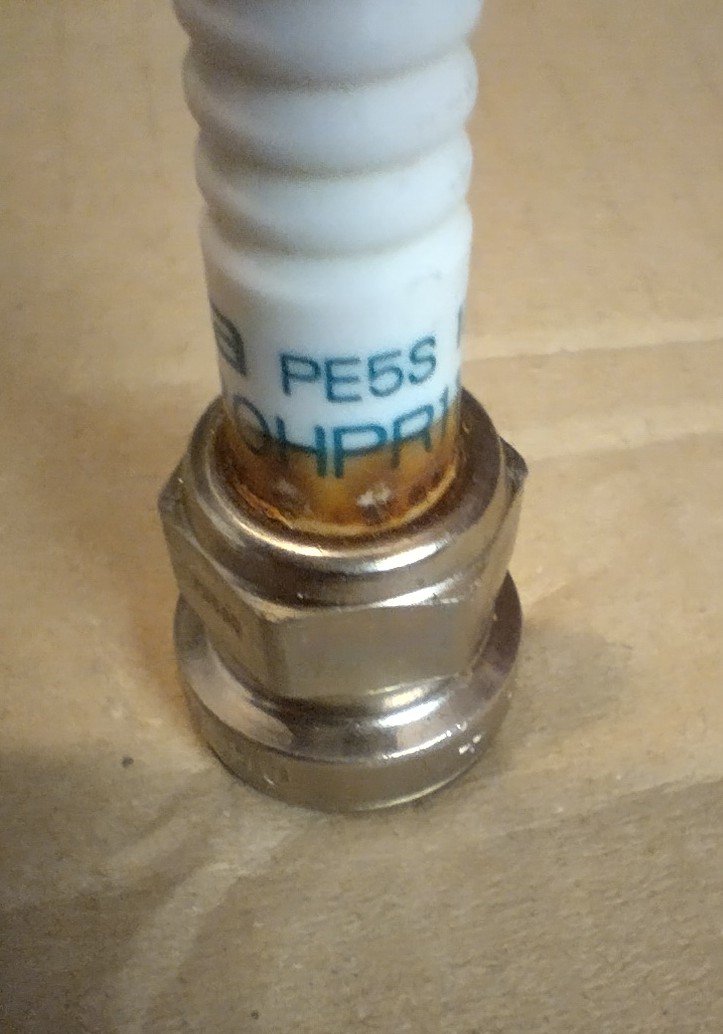

Parę spraw w kwestii świec zapłonowych się wyjaśniło.
Zamontowane w pojeździe świece to ZC20HPR11, które dzisiaj zostały zastąpione przez ILKAR7L11, mam wrażenie, że silnik na wolnych obrotach pracuje równiej i spokojniej. Elektrody koloru kawy z mlekiem starych świec nie wskazują na anomalie, gniazda świec czyste, jedyne co niepokoi to nalot na porcelanie, być może są zbyt zimne w naszym klimacie, więc może dmucham na zimne, ale i tak będę je wymieniał wraz z olejem co 10 tysięcy kilometrów.

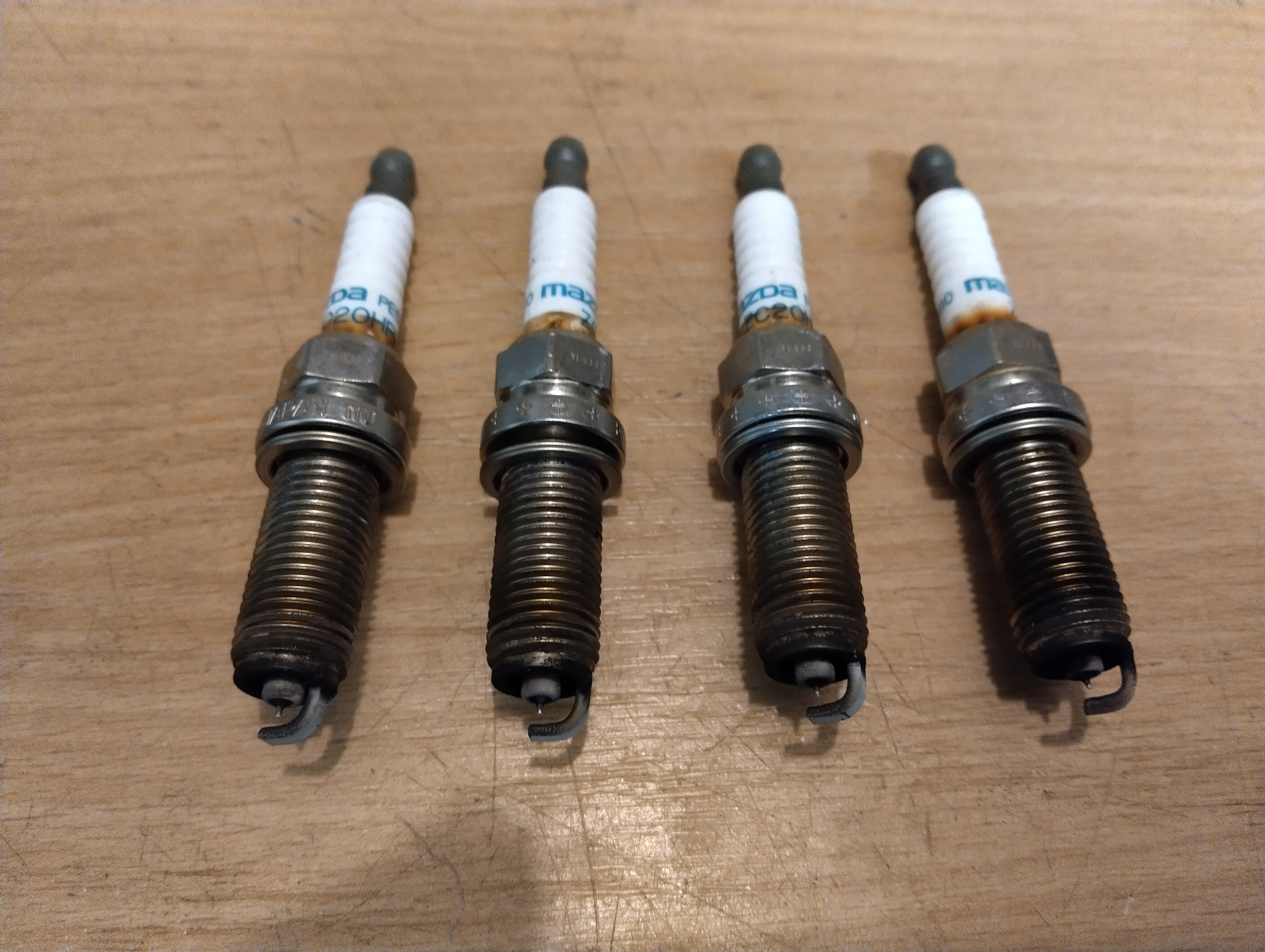

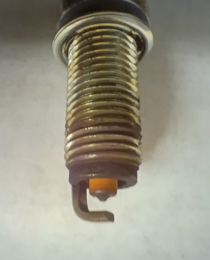

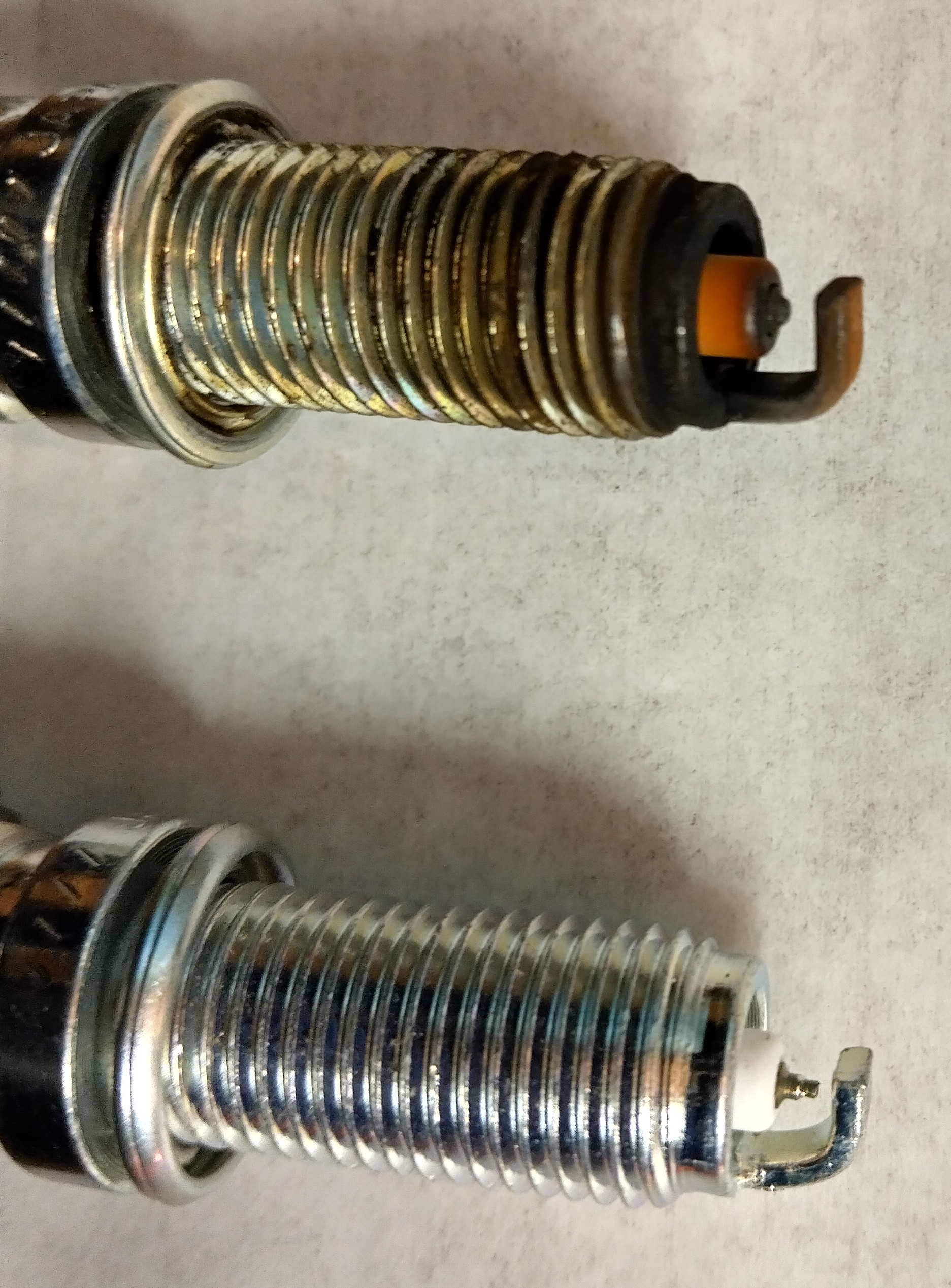

Postprzez PioMA2 » 11 lis 2025, 07:13
zadra napisał(a):
RobertPi napisał(a):ILKR to NGK ale jedna uwaga.
Irydy wymieniamy po 120 kkm.
Na razie masz spokój.
Ale kontrolujemy " w między czasie" co się z nimi dzieje.. <ok>
A propos kontrolowania...po 10 tys. kilometrów to kompletny złom. Kompletny, bo tylko tam się nadają.
10000 tys kilometrów !!! <płacze>

Postprzez RobertPi » 11 lis 2025, 21:02
Co ty jej robisz? Mazda na pewno ma 10000 przebiegu ma nowych świecach?
Moje po 120kkm wyglądają zdecydowanie lepiej

Postprzez PioMA2 » 12 lis 2025, 08:56
Chciałbym też wiedzieć co ja im robię :D jedno co wiem na pewno, to dokręcam je kluczem dynamometrycznym momentem 20Nm :D
Wiem, że to może dziwić, ale TAK jest, przebieg 10 000 km(łatwo sprawdzić po zamieszczonym "reportażu" z poprzedniej wymiany oleju, filtrów i świec w dziale nasze Mazdy) + moja koronna zasada: wszystko won po 10 tyś bez żadnych wymówek. Ta technika sprawdziła się na wszystkich Peugeotach, ostatni 307 mimo 354 tyś(z LPG) przebiegu nadal śmiga bezproblemowo.
P.S. Mam coraz większą pewność, że to NIE są oryginalne świece. Muszę zrezygnować z lokalnego sklepu i pojechać trochę dalej – do Inter Cars'u ;)
