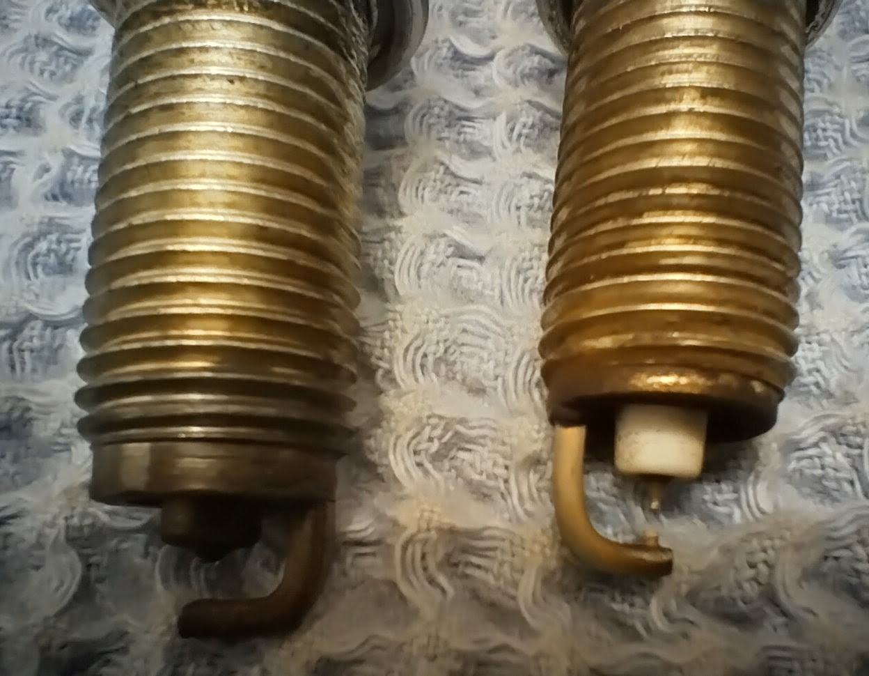

Z kilometrami uporałem się wcześniej niż myślałem ;), więc pora na wnioski, a właściwie jeden, ale porządny. Nie należy bać się świec wyprodukowanych w Chinach, ale tych pod egidą i pilnowaniem procesu technologicznego przez Denso. Należy się bać takich, które udają oryginał. Wiem, to trudne zadanie, ale należy zwracać uwagę na szczegóły oraz jakość wykonania, dokładnie się przyglądając trzeźwym okiem, w/w szczegółom. Kilka zdjęć dla porównania, wszystkie świece zaliczyły ok 10 tyś przebiegu ukazując bezlitośnie podróbki od oryginału. Na ostatnim zdjęciu w NGK całkowicie wypalony stożek głównej elektrody(wykonana w technologii i opisana jako irydowa).
Od lewej: nowa Denso ZC20HPR11, TT z Chin po 10 tyś, Oryginał Mazda (ZC20HPR11) i podróba NGK ILKAR7L11
Denso TT po 10 tyś km, z idealnym kolorem nalotu w kolorze kawy z mlekiem wpadającym w lekką szarość.
Porównanie NGK ILKAR7L11 (podróbka) po 10 tyś i Denso TT po tym samym przebiegu.

Postprzez zadra » 29 cze 2026, 22:41
super porównanie <spoko>

Postprzez PioMA2 » 30 cze 2026, 18:18
zadra napisał(a):super porównanie <spoko>
No cóż, obiecane – wykonane ;) .
Na zdjęciach wyżej w temacie lepiej widać podróbkę od NGK, firmowaną pudełkiem od Mazdy – jako oryginał...wielokrotnie przepłacony <glupek2> mam nadzieję, że teraz inni na bazie mojego doświadczenia nie będą błądzić i od razu zakupią to co ma być i działać.
P.S. Denso ZC20HPR11 – można mnie uznać za maniaka, ale na tych świecach po 250 km silnik pracuje równo, spokojnie, ciszej i jest bardziej oszczędny(na razie wzrokowo patrząc na znikające "kostki" ze wskaźnika poziomu paliwa oraz wywołane z komputera przyciskiem z kierownicy 5,1 l/100 km, z klimatyzacją w mieście. Przed wymianą, na tych samych trasach wokół komina było – 6,1).
