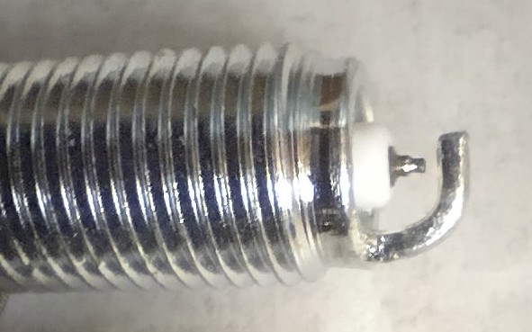

Postprzez RobertPi » 12 lis 2025, 23:33
Jeśli zakupione oryginalne zamienniki są marną podróbą to mogą faktycznie po 10kkm tak wyglądać ale jak widać na moim zdjęciu porządny produkt nie wymaga wymiany tak częstej. Szkoda pieniędzy :( .
Ale kto bogatemu zabroni :P.

Postprzez PioMA2 » 16 lis 2025, 07:45
Nikt :D, a nie, wróć. Zjednoczona Socjalistyczna Unia Europejska. Nakazując kupowanie elektryków, tym samym rozwiązując problemy z doborem świec zaplonowych :D
Poważniej: kupiłem w IC komplet Denso Irydium TT(IXEH22TT) i w poniedziałek je zamontuję, by cewki nie musiały się męczyć z NGK, o ile rzeczywiście nimi są.
Porównanie obu nowych świec na zdjęciach.
Denso TT
NGK

Postprzez PioMA2 » 17 lis 2025, 22:58
Zgodnie z tematem, wymieniłem NGK na Denso, o których wcześniej pisałem. Decyzja zapadła szybciej po obejrzeniu filmu na YT na którym porownano świece oryginalne z podróbkami. https://m.youtube.com/watch?v=vpH4O14EBxA oraz:
https://m.youtube.com/watch?v=x__GRnaIsjI
Na zdjęciu, do porównania dwie świece NGK(?) lewa po 200 km, prawa po 10000 km.

Postprzez PioMA2 » 18 lis 2025, 13:25
RobertPi napisał(a):Jeśli Denso to podróba to znaczy, że świece lepsze skoro opłaca się podrabiać
Kłopoty z czytaniem ze zrozumieniem?
Wyraźnie napisałem, że wymieniłem NGK na Denso. To właśnie, te "lepsze" NGK są podróbkami :D
