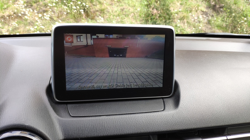

Wrzuć fotki jak wygląda obraz z tylnej kamery w 2. Otwór na nią jest w zderzaku, bardzo nisko i wydaje mi się, że nie zobaczę w niej nic oprócz ewentualnego krawężnika.

Postprzez kanu » 22 kwi 2022, 15:13
a proszę cię bardzo :)

A możesz pstryknąć jeszcze jak będziesz stał zaraz przed jakimś pojazdem? Bo tak ciężko wywnioskować, wygląda jakby kamera była równolegle do podłoża.
