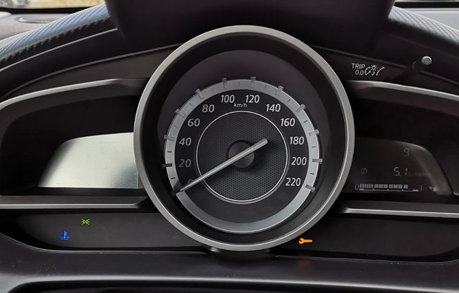

W niedzielę kupiłem żonie mazdę 2 2015 Skyactiv-G, z symbolicznym przebiegiem 21tys km. Wczoraj zaświeciła się kontrolka klucza i tak została, nie gaśnie. Co to może oznaczać? W przepastnej instrukcji do Mazdy znalazłem tylko jej wyjaśnienie w kontekście silnika diesla.

Sprawdź na tablecie w aplikacjach / serwis (czy coś tak). Albo czas od ostatniego serwisu albo przebieg od zmiany oleju zaświeca Ci ten klucz.

21 kkm czyli albo był przegląd po 20 i mechanik nie skasował albo przeglądu nie było i trzeba wszystko wymienić :D .
