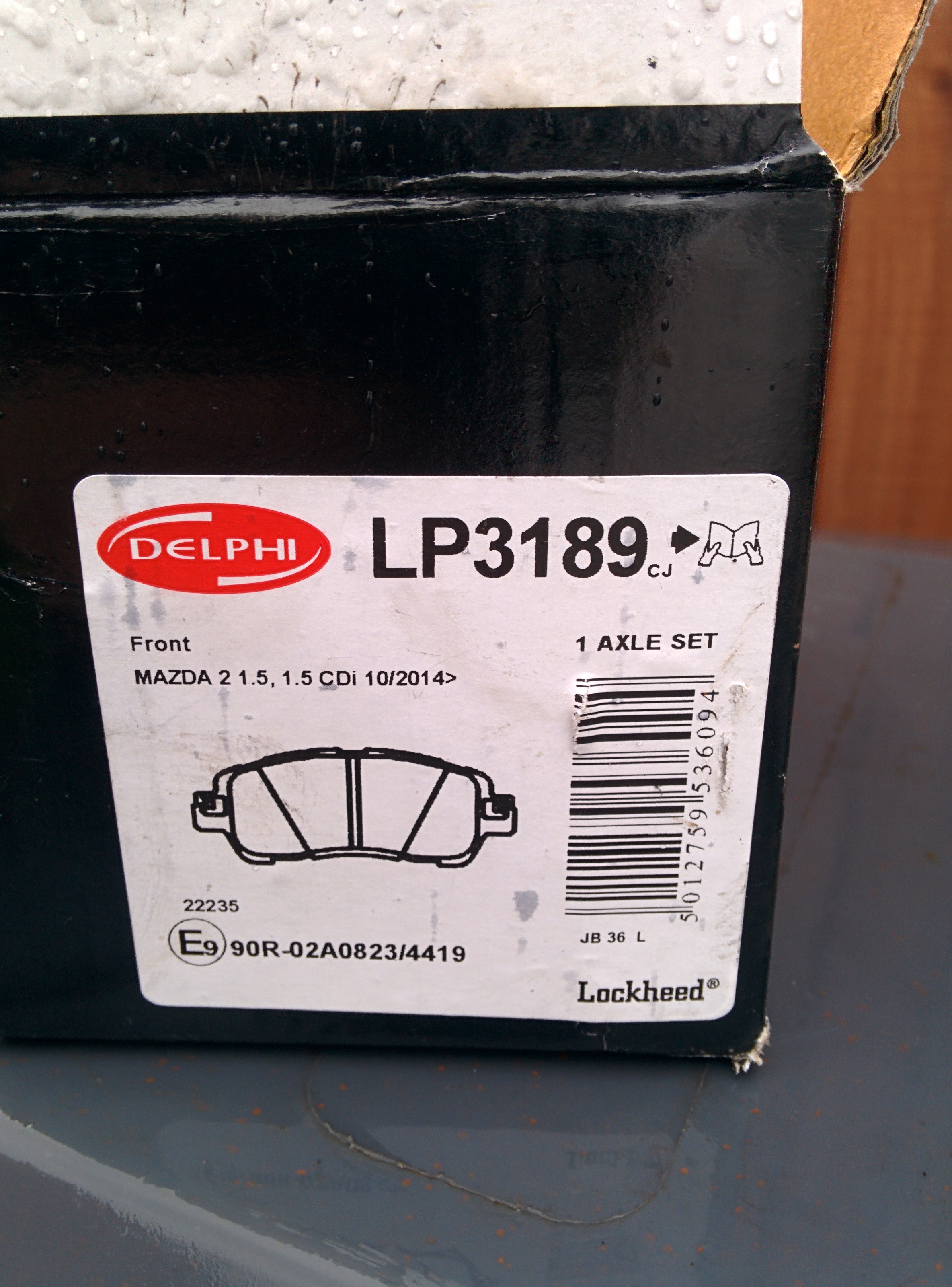

Postprzez Wojtek » 19 gru 2016, 19:41
agrest2104 napisał(a):Ja od zawsze stosuję klocki z TRW
Nie ma zamiennika... (nie spotykałem się jeszcze...)
Zamontowane są fabrycznie klocki:
FERODO
FER4273
DA6L 33210
Posty: 17524 (110/485)
Postprzez darrecki » 21 gru 2016, 17:09
Też myślałem, że zamiennika brak. A tu psikus, są od Delphi.
Niestety są to same klocki, więc blaszki trzeba wyczyścić i użyć ponownie.
