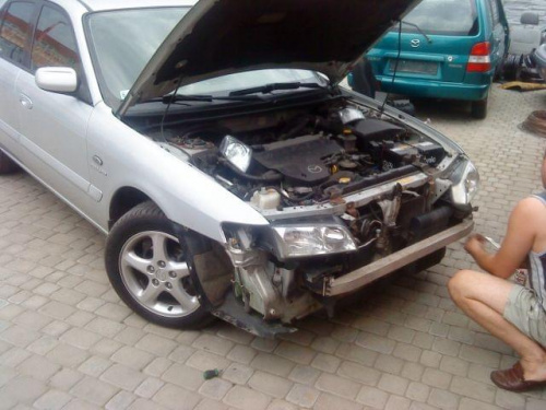

<czytaj> Chciałem zakomunikować, że intercooler i halogen już są wymienione <jupi> . Czuć teraz pod butem, że czołg 626 zaraz lepiej się zbiera i to od sopro niższych obrotów (2000 rpm zamiast 2700). Oczywiście nie obyło się bez babola po drodze :P mianowicie wyszło przy rozbieraniu, że dolot między IC, a silnikiem też jest walnięty i tam również po drodze między turbo a garami gubiło się ciśnienie doładowania :( Diagnoza: nowa część 1300 zł ;( chwilowe moje załamanie nerwowe i szybki pomysł: zastępujemy jakąś rzeźbą :D pierwsze pomysły szukania z MB Sprintera CDi (kilka takich projektów już po PL śmiga i to bez zażutu) tak jak wykombinował kolega THY z Inowrocławia razem z p. Krzysiem. Jednak brak czasu i sprintrka pod ręką spowodował założenie dolotu docinanego na miejscu z dolotu od czegoś z "made in france" :D i jest zacnie. Wszystko elegancko spasowane i cyka godnie :D
Ogromne Podziekowania dla sq2jul za towarzystwo, porady, rozmowę i wsparcie duchowe dla mnie w chwilach kryzysu nad projektem :D oraz p. Krzysztofa i jego taty z Podgórze MazdaSpeed Garage za fachową, rewelacyjną naprawę wszystkiego co bolało moją madziunię :)
P.S. Julek twoje PW odczytałęm po powrocie do domu więc spotkanie czysto telepatyczne :P
